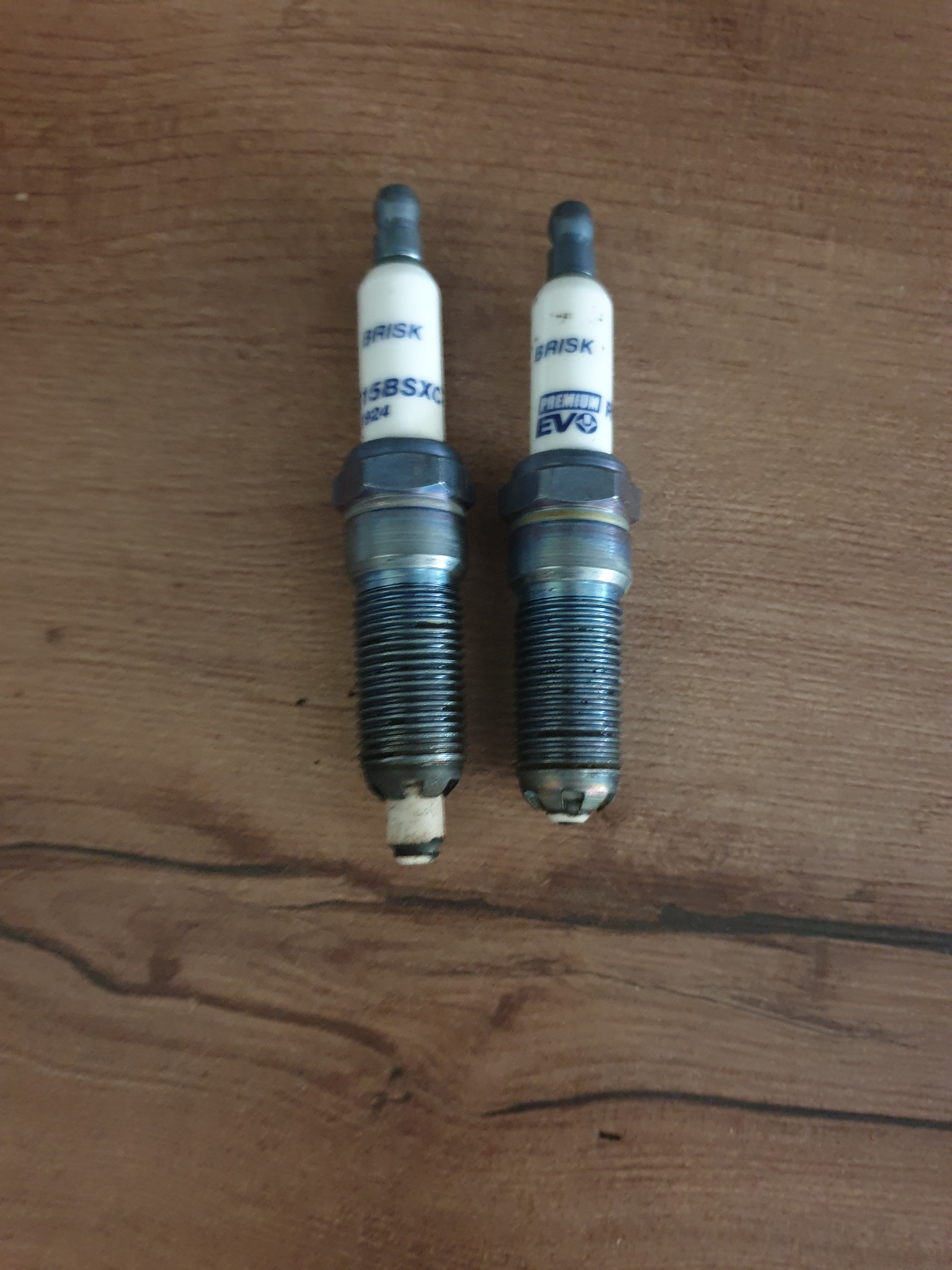

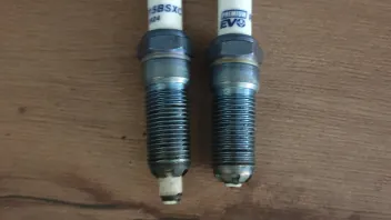

Baue sie aber gleich wieder aus, läuft unruhig und Zylinder 4 und 2 Fehlzündung.
Dachte ich tu dem Motor was gutes aber Pustekuchen...

Könnte die fehlzündung erklären... Naja gehen zurück.
Man gut das es nicht auf dem Kolben gelandet ist.

Warscheinlich ist sie dafür geeignet, für den Originalmotor mit Originalleistung.
Da du ja aber 60 PS mehr hast wird das wohl nicht mehr passen mit dem Wärmewert usw.
Auch mit deinen Original Ford Kerzen wird das wohl kein optimales Ergebniss sei.
