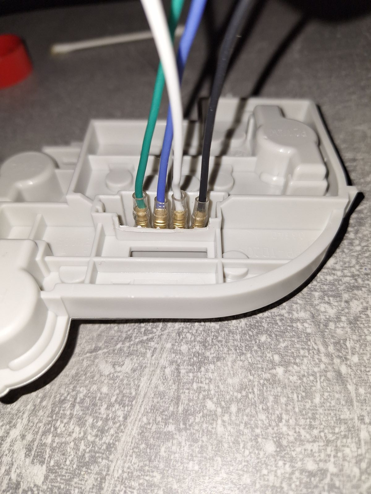

    nachdem ich wiedermal Kontakt-Probleme (Feuchtigkeit/Korrosion) mit den inneren Schlussleuchten-Glühlampen hatte und bei der Rumprobiererei einen Kurzschluss verursachte, wollte ich noch schnell die Sicherung(en) wechseln. Im Bord-Buch konnte ich allerdings keinen Hinweis auf den Steckplatz der Sicherung bzw. die Steckplätze für die Sicherungen finden.
    In welchem Sicherungskasten auf welchen Steckplätzen kann ich die Sicherungen finden? Da die Sicherungen teilweise so fest stecken, dass man beim Ziehen dieser den Kunststoff beschädigt, möchte ich nicht alle Sicherungen kontrollieren.
    Außerdem möchte ich die beiden Glühlampen-Halter und die Steckergehäuse ersetzen. Gibt es die Gehäuse und die dazugehörigen Buchsenkontakte separat bei Ford bzw. am freien Markt zu kaufen.
    Wie verhindert man am Besten die Korrosion der Kontakte?

  • Gibt keine extra Sicherungen für die Rückleuchten. Das wird alles über das Zentrale Elektrikmodul (genannt BCM) hinter dem Handschuhfach gesteuert. Also die Lampenhalter säubern bzw. diese und die defekten Glühlampen erneuern und dann am besten das BCM durch Stromunterbrechung resetten (Batterie für einige Minuten abklemmen). Danach dürfte alles wieder funktionieren. Denk aber dran dass du dann den Radiocode neu eingeben musst und die Fensterheber neu programmieren musst.
    Die Lampenhalter gibt es natürlich als Ersatzzteile zu kaufen. Die Ford-Teilenummern für die inneren Halter sind:
    Rechts: 1 459 609
    Links: 1 459 611
    Kosten um die 40-50 EUR pro Seite original bei Ford
    Die Steckergehäuse und die kontakte einzeln bekommst du bei Ford nicht, dort bekommst du nur den kompletten Kabelbaum für die Heckklappe (teuer). Im web gibts allerdings shops wo du sowas bekommst. Da müsstest du zunächst erstmal die auf den Steckergehäusen eingeprägte Nummer feststellen. Ich würde wenn die Kontakte nicht all zu stark verrostet sind versuchen diese auszupinnen und zu reinigen.
    Schützen kann man solche Kontakte am besten in dem man dafür sorgt dass sie richtig abgedichtet sind;)
    Aber wenns denn sein muss kannst du dir hier was raussuchen: https://res.cloudinary.com/ele…ts_Brochure_DE2.pdf?_i=AA
    Oder einfach sowas: https://www.amazon.de/Teslanol…+26026%2Caps%2C111&sr=8-2

  • Genau das gleiche hatte ich auch schon vor ca. 4 Jahren. Die Kontakte (Pin der Lampe + Female Kontakt Kabelbaumstecker) "gammeln" zusammen.
    Beim Trennen und trotz Kriechöl und allem möglichen hatte ich letzendlich zerstörte Metallteile.
    Die Abhilfe war: Lampenträger neu und auf dem Schrottplatz nach einem passenden intakten Stecker gesucht, abgezwickt und angelötet.
    Beim Stecken hatte ich dann reichlich Polfett in die Kontaktkammern gegeben, damit das nicht gleich wieder passiert.
