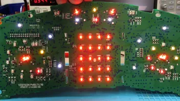

So, Tacho läuft wieder und alle LEDs funktionieren jetzt auch:

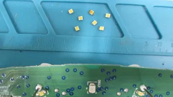

Hier die Ausbeute, nachdem ich ALLE LEDs durchgetestet hatte:
7 Stück waren defekt, alle von der Hintergrundbeleuchtung. Diese habe ich gegen originale ausgetauscht (gut zu erkennen, meine sind die ohne Lötkleckste und nicht verbrannt
Auch den vermurksten Stecker habe ich mit Gedult, Heißluft und einer Wasserpumpenzange wieder in seine ursprüngliche Form gebracht.
Damit wäre der Tacho grundsätzlich wieder einsatzbereit. Ein paar Lötstellen die gar zu arg verhunzt waren habe ich mit Entlötlitze und einer sinnvollen Portion Lötzinn nachgebessert.
