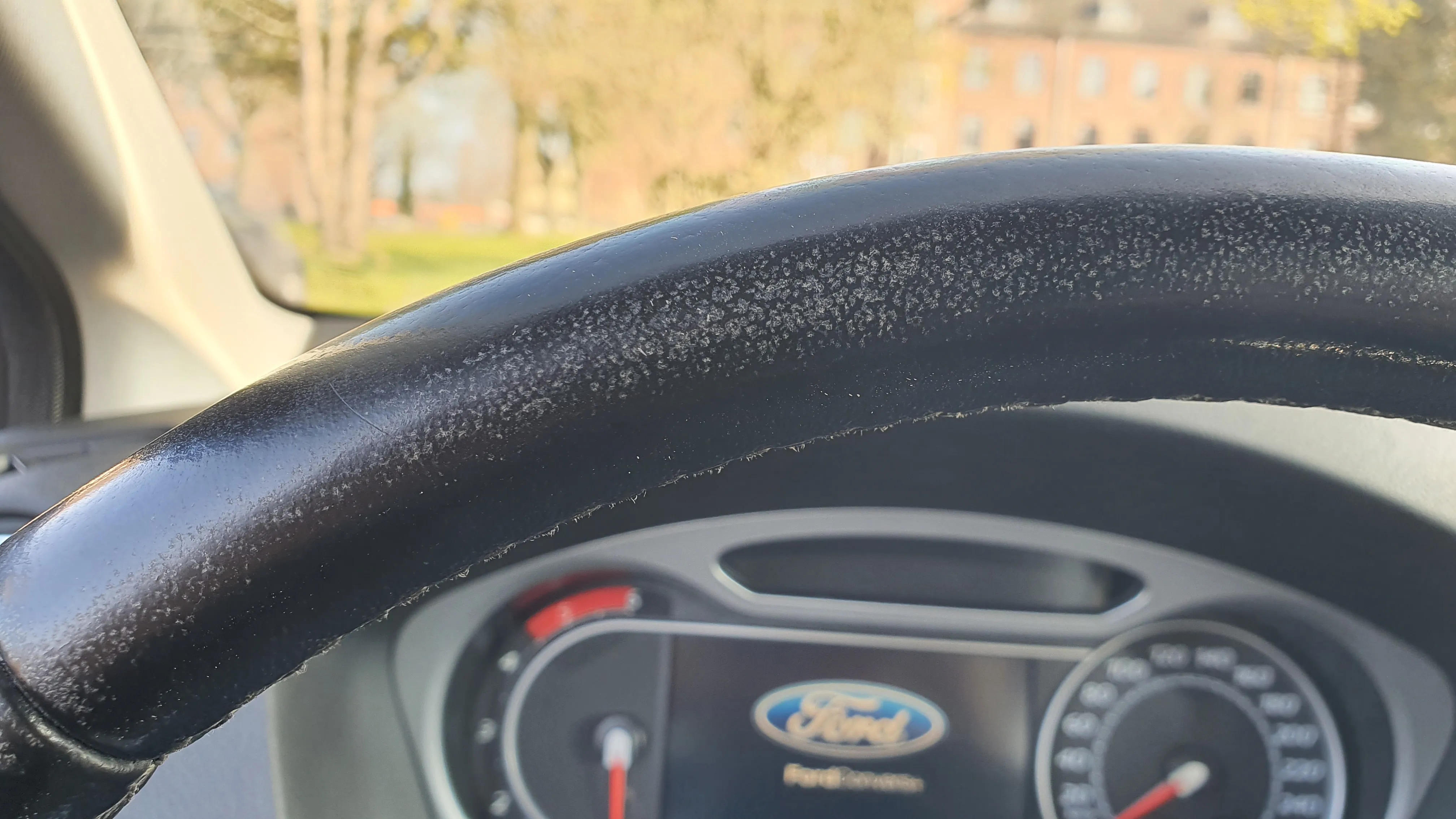

    Mein Lenkrad ist mittlerweile ziemlich klebrig und hat dort wo ich immer anfasse schon übelst weiße Punkte...
    Kriegt man das wieder hin oder hilft nur raus und neu oder zum Aufbereiter?

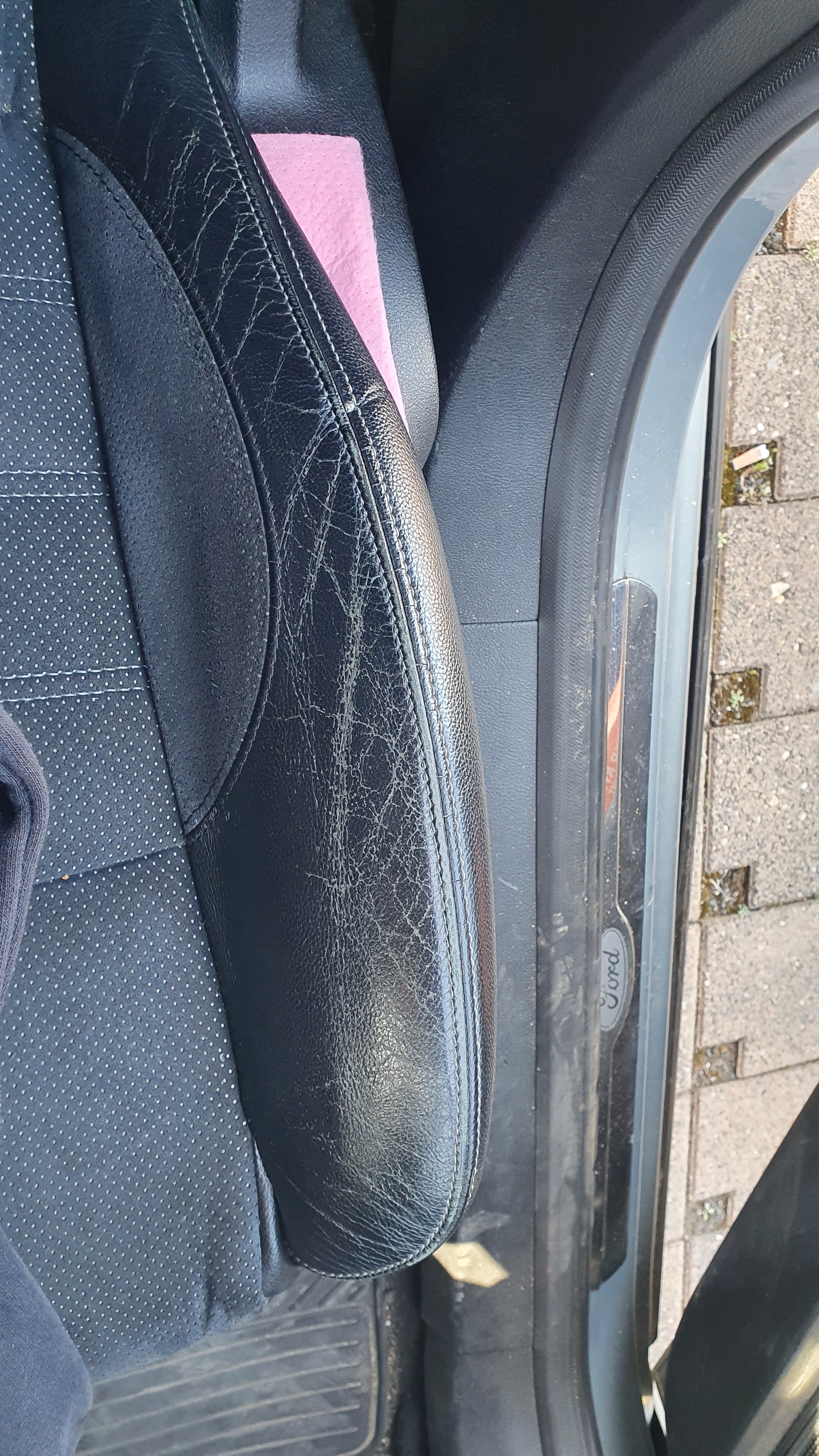

    Ähnliches bei der Fahrersitzwange, nur das diese nicht klebt =D
    muss das zum Sattler oder kann man das (vor allem Loch) noch irgendwie retten/kleben/whatever?

  • Hier kannst du dich austoben, mit dem Set zum Nachtönen hab ich meine Sitzwangen und das Lenkrad bearbeitet
    hält jetzt schon seit mehreren Jahren.

  • Meine Sitzwangen sehen auch so aus. Ist halt Kunstleder denke ich. Lenkrad würde ich schön neubeziehen lassen. Lenkrad deäh wäre da so ein Tipp. Habe etwas über 200€ bezahlt. Und schöner als Original.
    Na, dann schaun Dir mal Kunstleder an wie das aussehen würde ;) Ne, ne das ist schon echtes Leder und genau deshalb sieht es nur so aus wie es aussieht (bei mir übrigends ein ähnliches Bild, nicht ganz so schlimm). Bei Kunstleder hättest Du schon längst die Fetzen runter hängen, da bricht nämlich nichts, sondern fällt gleich in Stücken ab.

  • so...habs mit dem Lederzentrum zeugs probiert...im zweiten Anlauf:

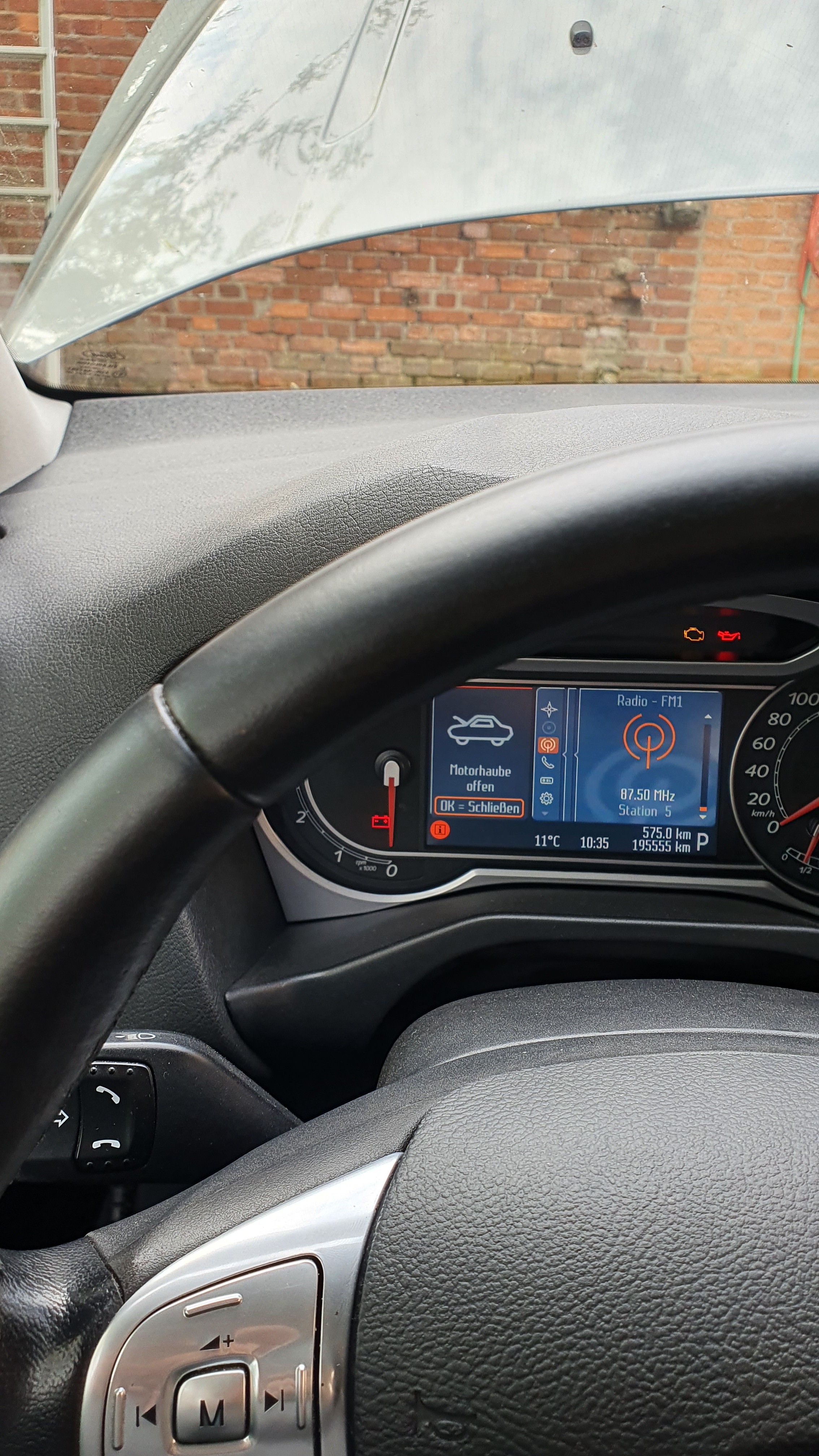

  • Deine Motorhaube ist offen!
    Im Ernst, was soll da nun zu erkennen sein? Gibt es ein "vorher" Bild?
  • Gibt es ein "vorher" Bild?
    Scrollen hilft, im ersten Beitrag :phatgrin:

  • ...im zweiten Anlauf:
    Das Lenkrad ist ja gut geworden, wie sieht es mit dem Sitz aus?

  • Verstehe ich die Meldung richtig?
    OK drücken schließt die Motorhaube?
    DAS ist ja mal ein geiles Extra...
