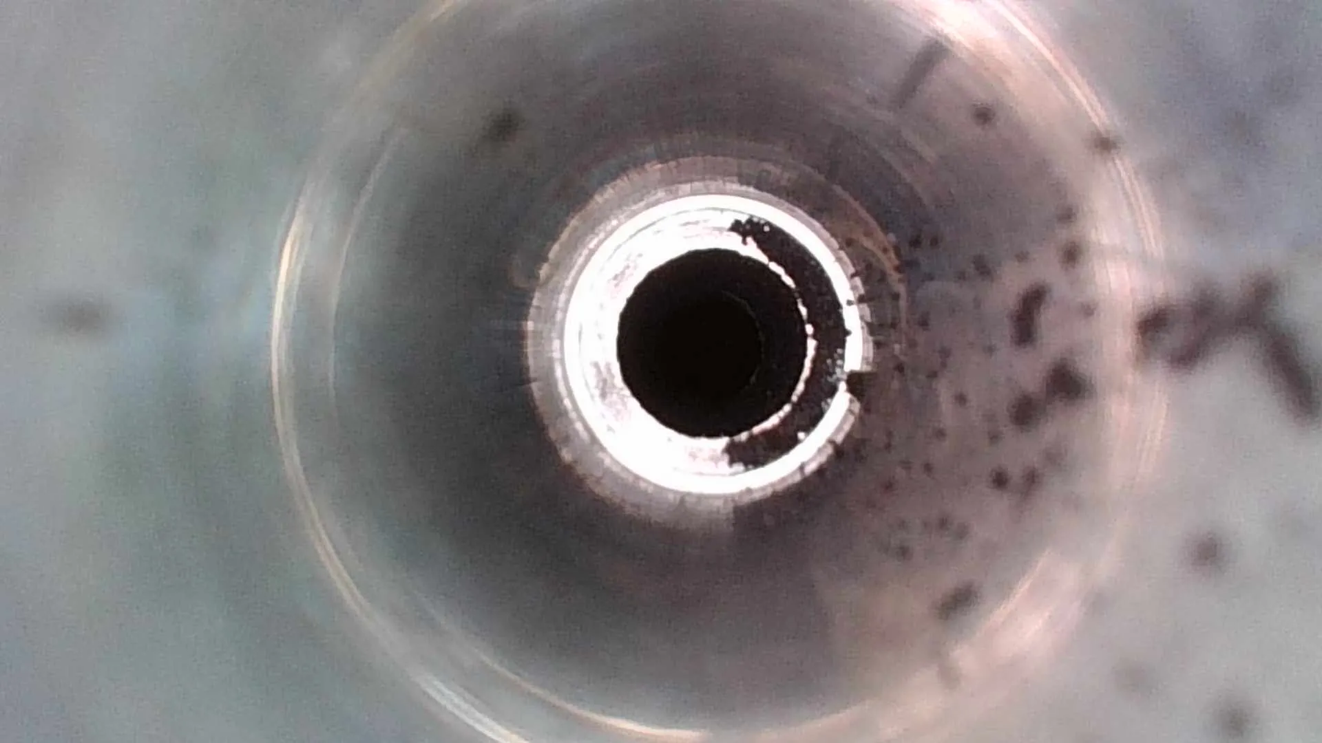

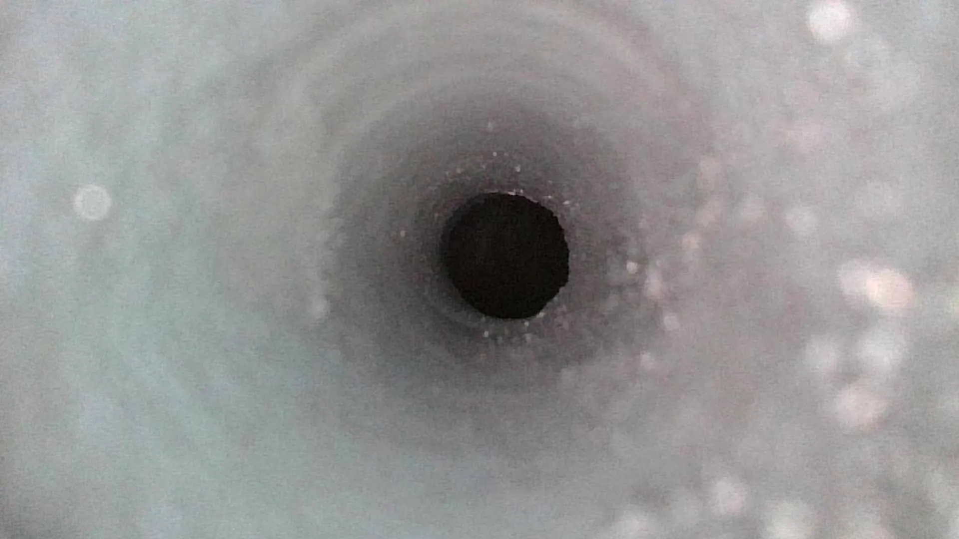

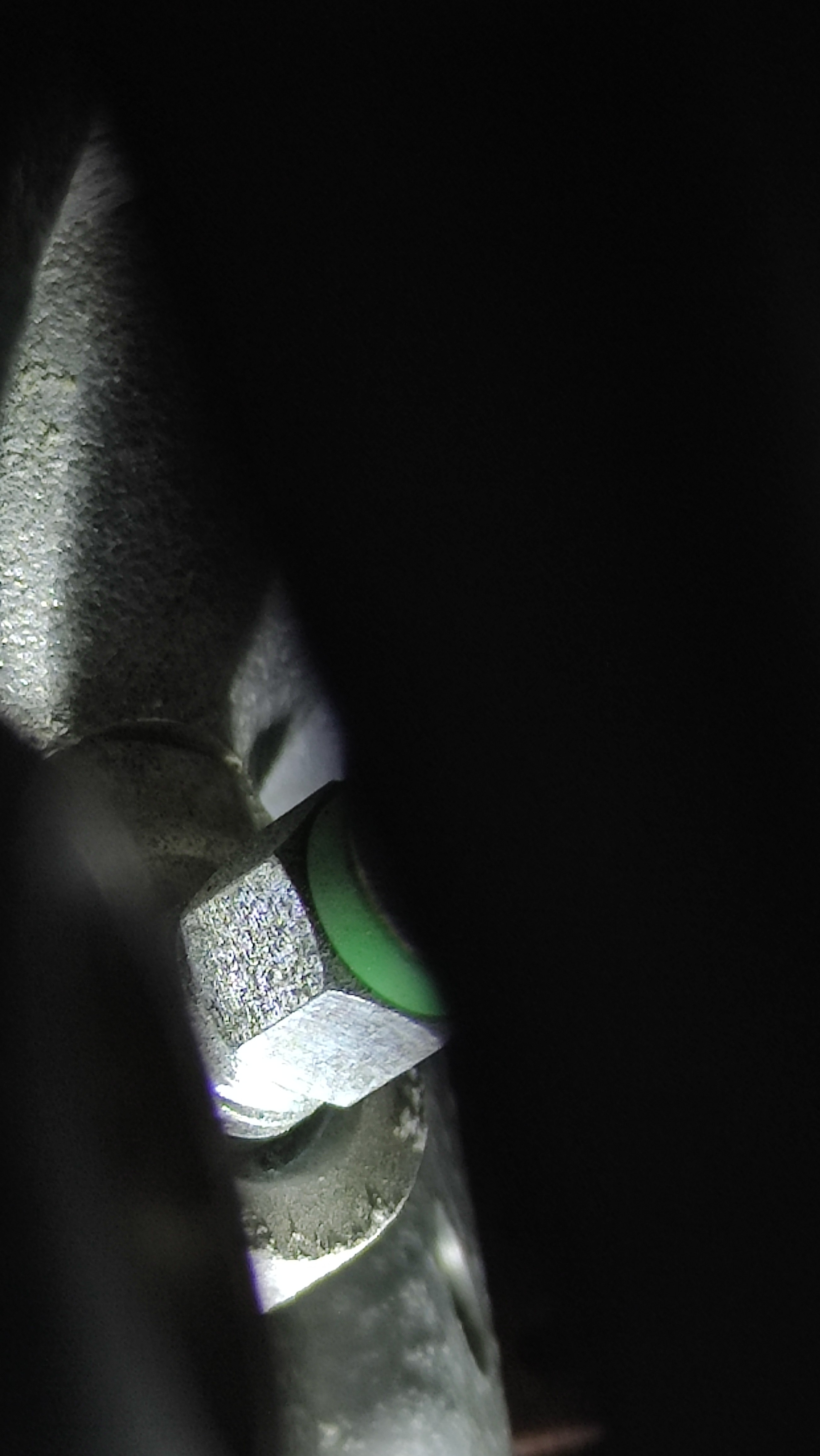

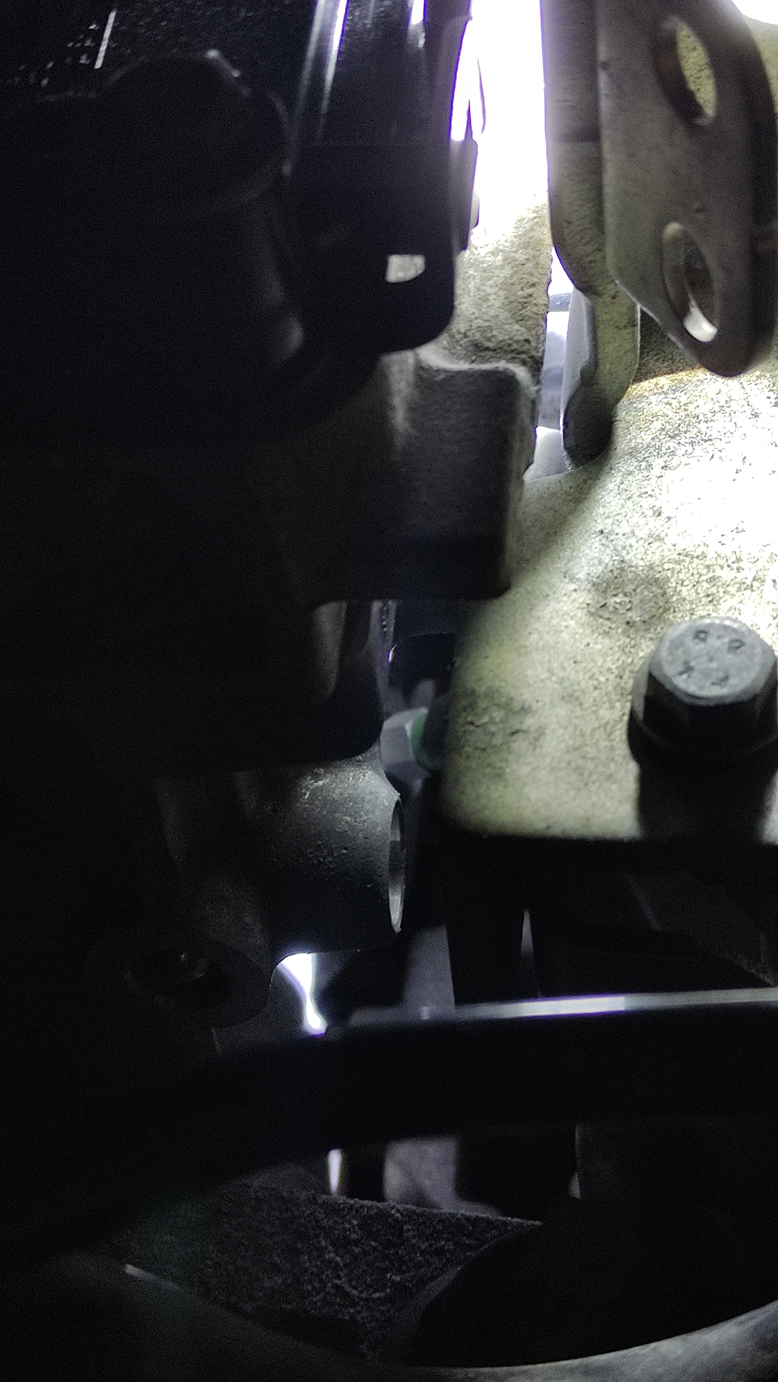

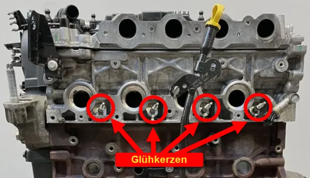

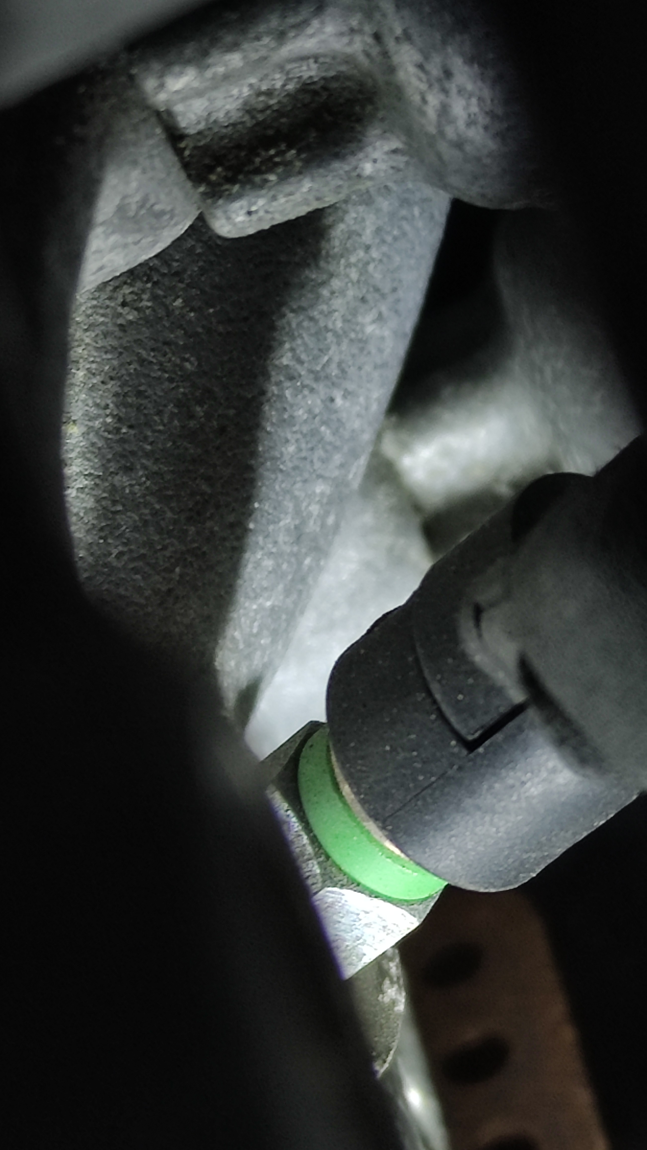

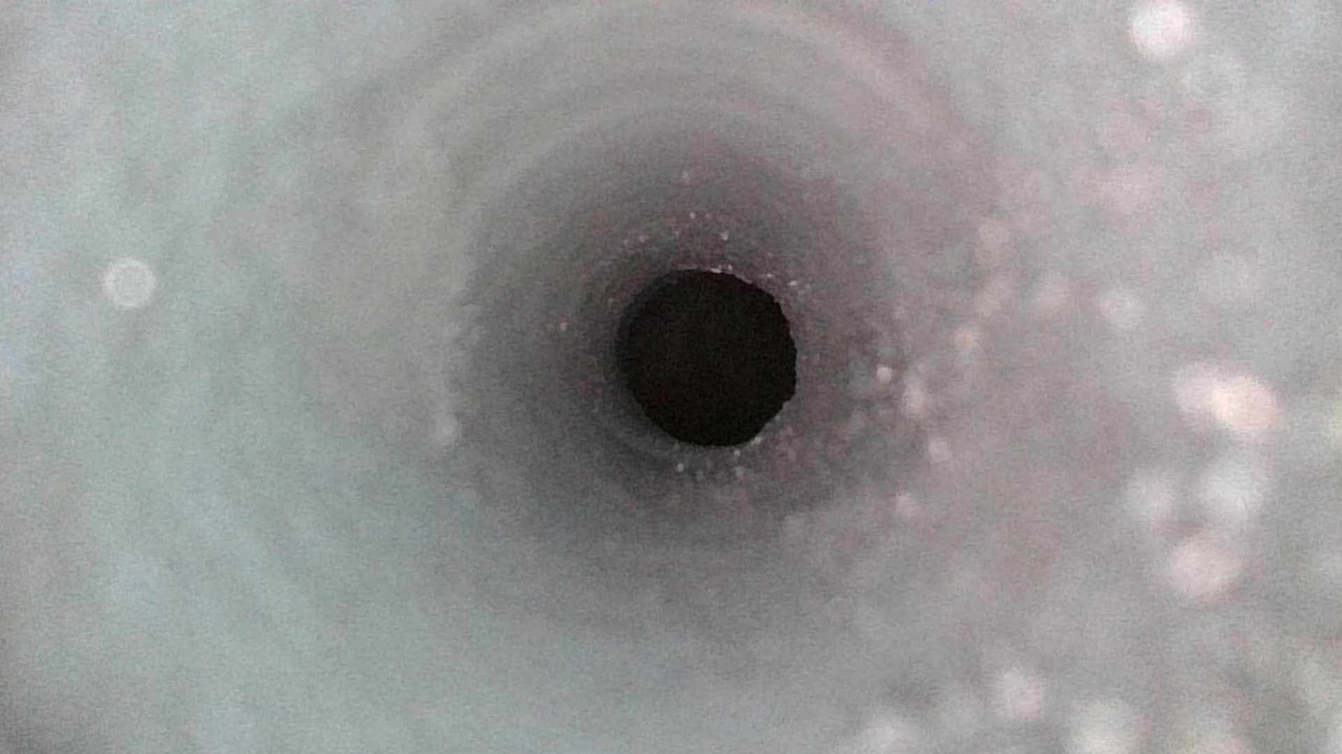

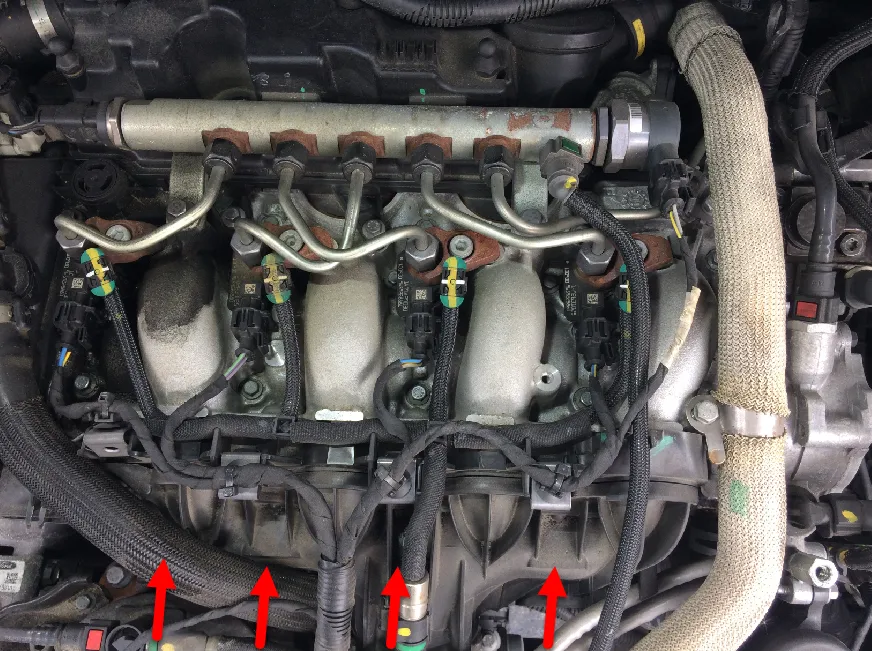

  • Also hier paar Bilder zwischen Motorblock und Dieselfilterhalterung. Ich wüßte nicht, wie ich das Teil anders deuten sollte als eine Glühkerze.
    Frage ist, ob es ggf Unterschiede gibt zwischen Euro4 und Euro5
    Für den Euro5 kann man hier mal die Suche bemühen nach EGR - Ventil ausbauen. Wenn das draußen ist, liegen zumindest bei meinem Euro5, laut Forescan Modell 2011, die Glühkerzen auf dem Präsentierteller.
    Kein großer Akt eigentlich mit passenden Verlängerungen. Am nervigsten wohl noch das Kühlwasser
