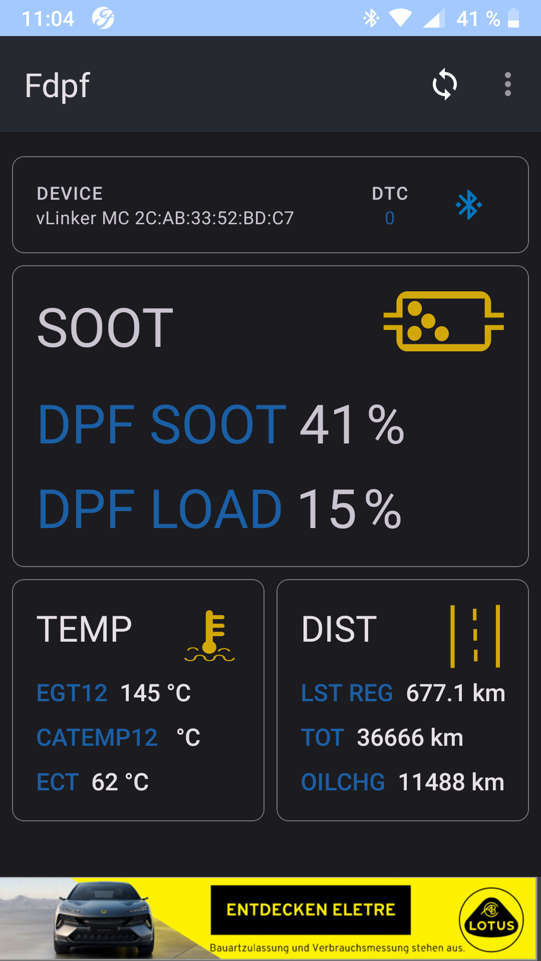

  • Kann man die Befüllung mit Asche nicht auslesen? Und den Kat einfach mal herausnehmen und anschauen? Alles andere ist Rätsel raten
    ich nehme dafür die Fdpf Android-App, geht schneller als mit ForScan, sofern man einen BT-Dongle hat.

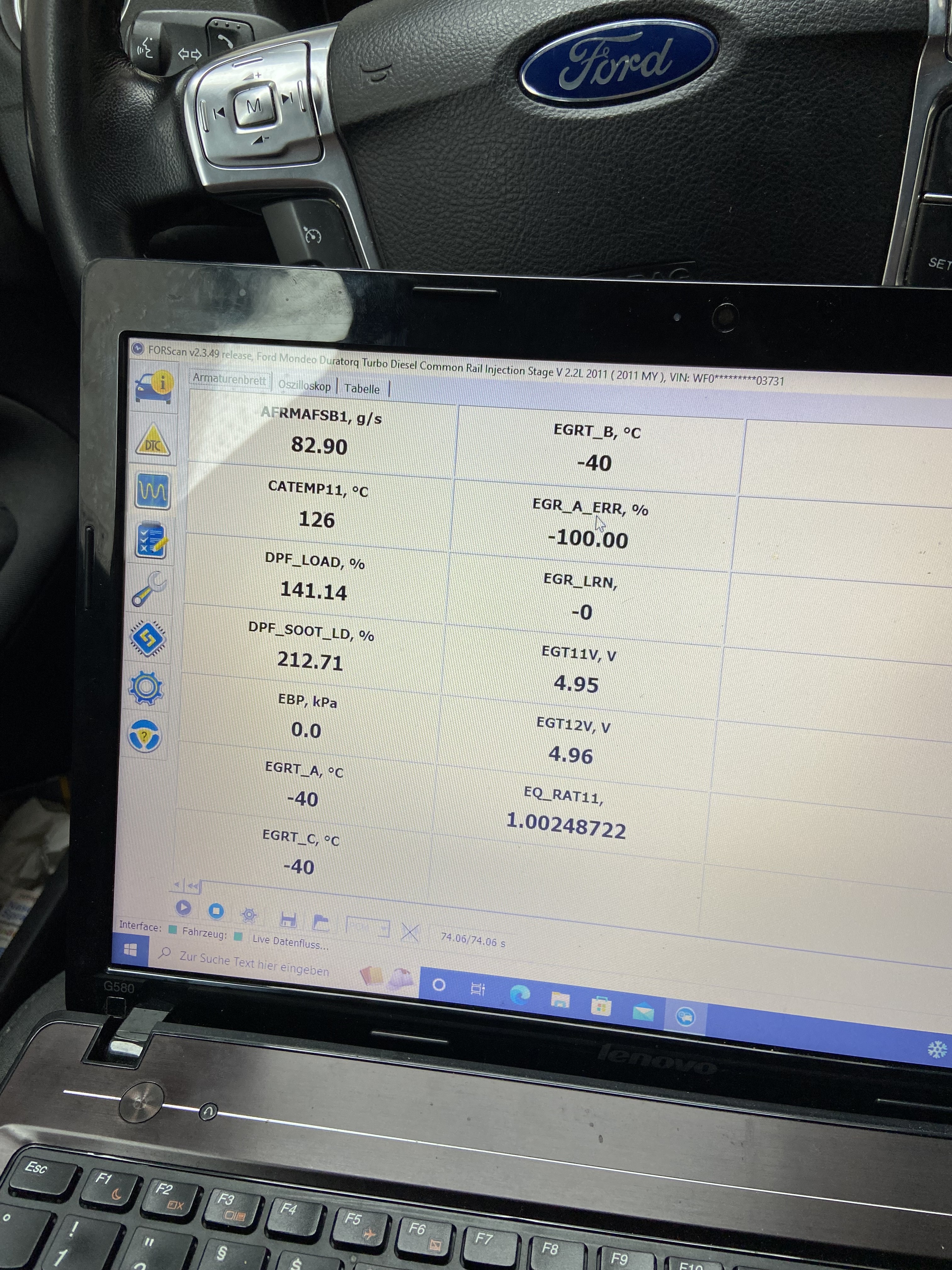

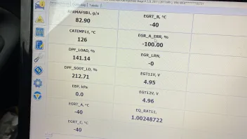

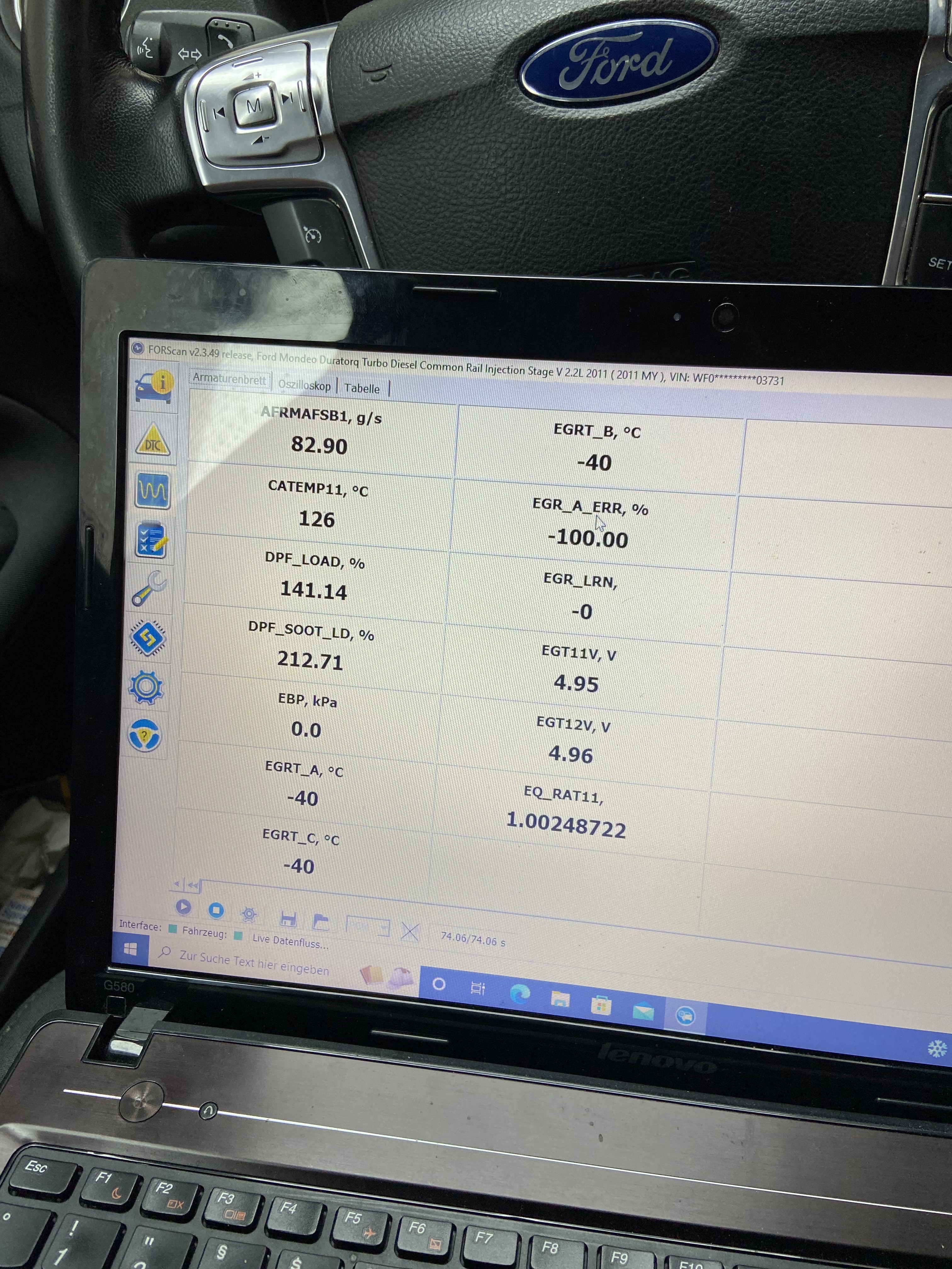

  • Ich hab mir heute mal einen neuen vaporisier bestellt und lass die Karte solange stehen. Falls es doch der dpf sein sollte, dann ist der wenigstens auch neu.
    Unten auf dem Bild sieht man paar Werte mit denen man eventuell was anfangen kann….
  • Wenn Du die Werte für DPF_LOAD und DPF_SOOT mit dem Screenshot einen Beitrag darüber vergleichst, siehst Du auf einen Blick, dass Dein DPF restlos dicht ist. Dazu muss man nicht mal wissen wofür sie stehen. ;)
  • Das ist richtig, sollte man sehen. Ist immer die Frage, ob man das sehen will :dash:
