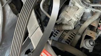

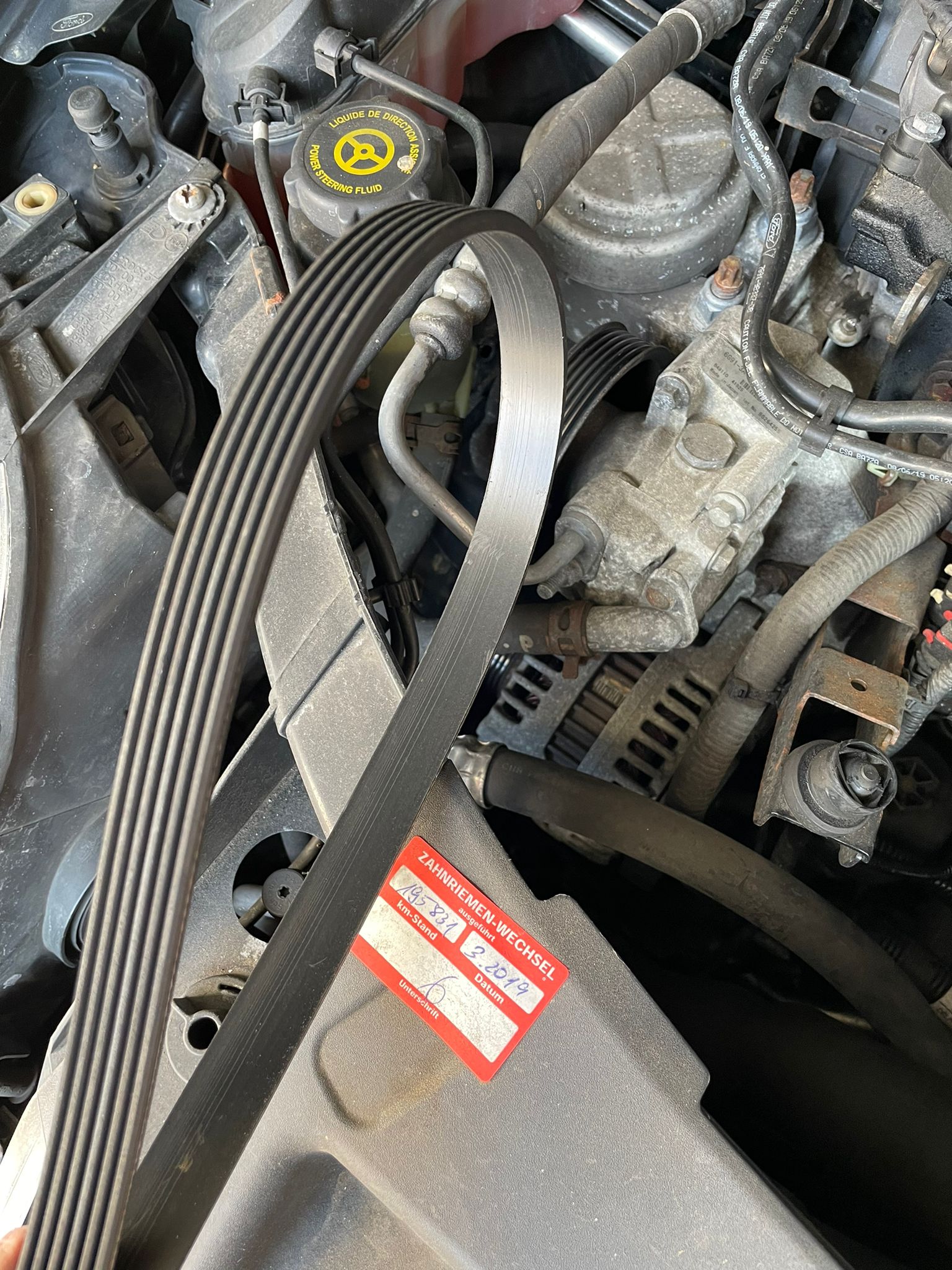

    Gestern hatte ich während der Fahrt das Problem, dass die Lenkung plötzlich total schwer ging. Bin dann sehr langsam und vorsichtig nach Hause gefahren, zum Glück nur ca. 1 Kilometer. Irgendwann ging zudem die Batterie-Leuchte an.
    Mit Unterstützung hab ich dann die Motorhaube geöffnet und wir haben festgestellt, dass der Keilriemen (unsicher, ob das die richtige Bezeichnung dafür ist) abgefallen ist. Folgendes hab ich nun schon gelernt:
    • Die Lenkung ging so schwer, da der Riemen die Servepumpe antreibt.
    • Die Batterie-Leuchte ging an, da der Riemen die Lichtmaschine antreibt und die Batterie nicht mehr geladen wird.

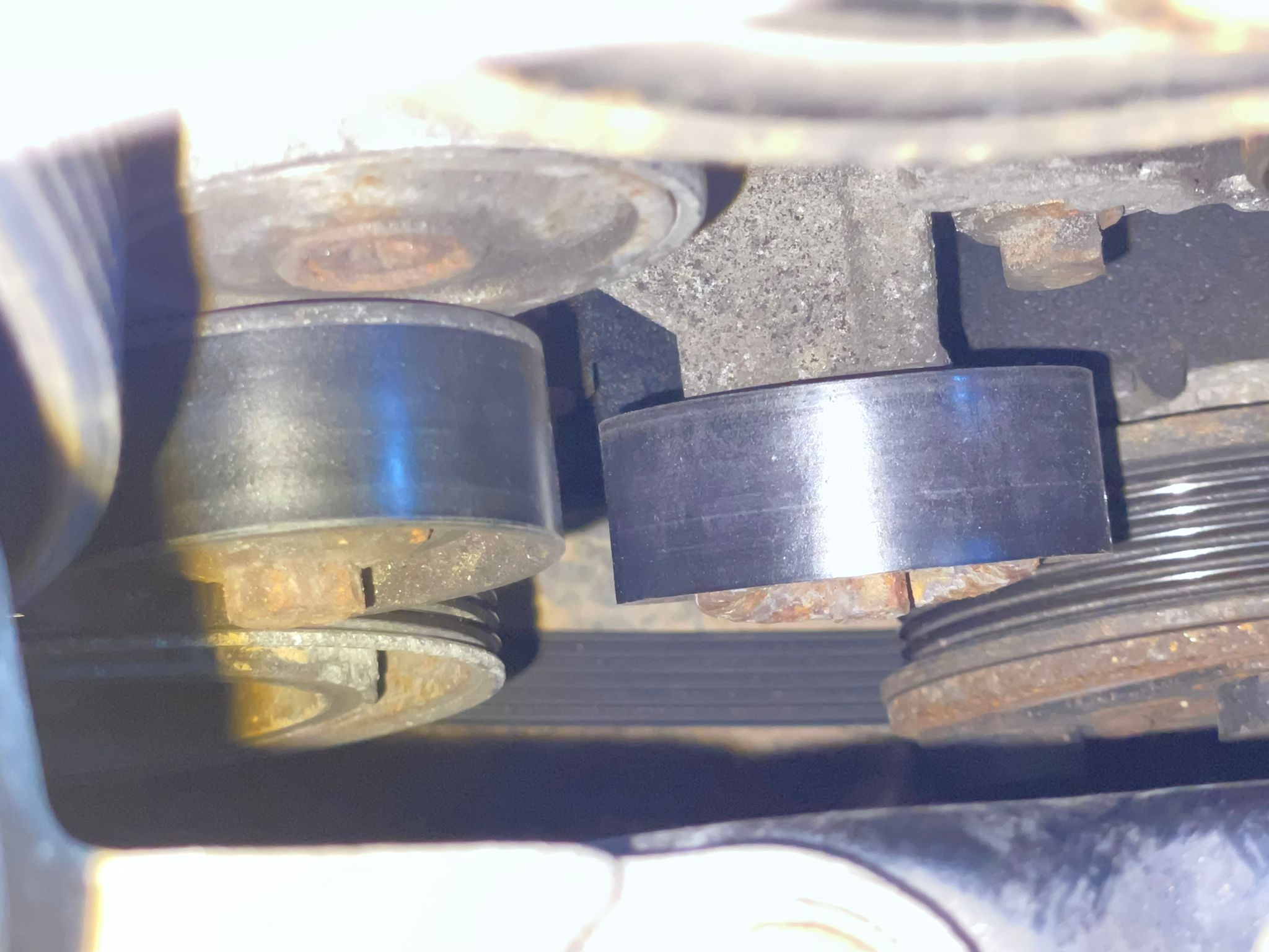

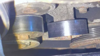

    • Der Riemen ist unbeschädigt und in einem guten Zustand, aber wir haben festgestellt, dass eine "Spannrolle" schief ist und sich nicht mehr dreht.
    • Diagnose: Ich muss in die Werkstatt und die "Spannrolle" austauschen lassen.

  • Da scheint das Lager der Spann- oder der Umlenkrolle zerbröselt zu sein.

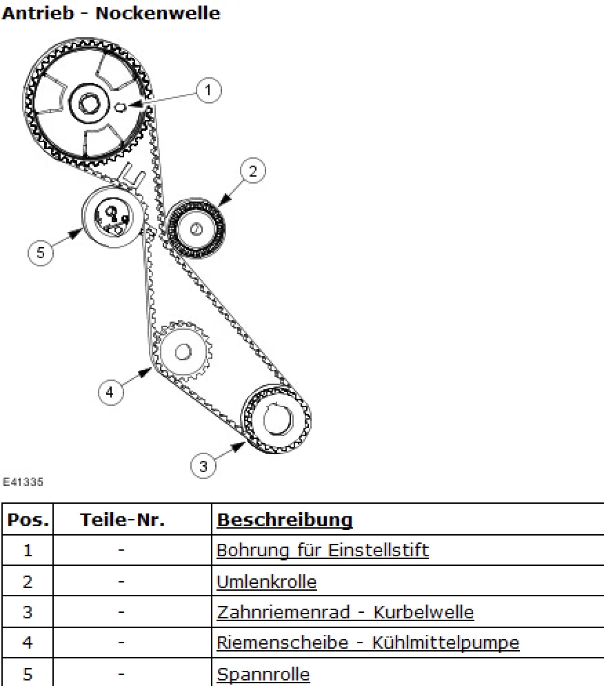

  • Bei diesem Motor wird die Kühlmittelpumpe vom Zahnriemen angetrieben.

  • Gute Nachrichten, die Fahrt hat problemlos geklappt! Man muss sich halt ein wenig anstrengen beim Lenken...
    Morgens hingebracht, die neue Umlenkrolle wurde an die Werkstatt noch am gleichen Tag geliefert und um 14 Uhr war das Auto abholbereit.
