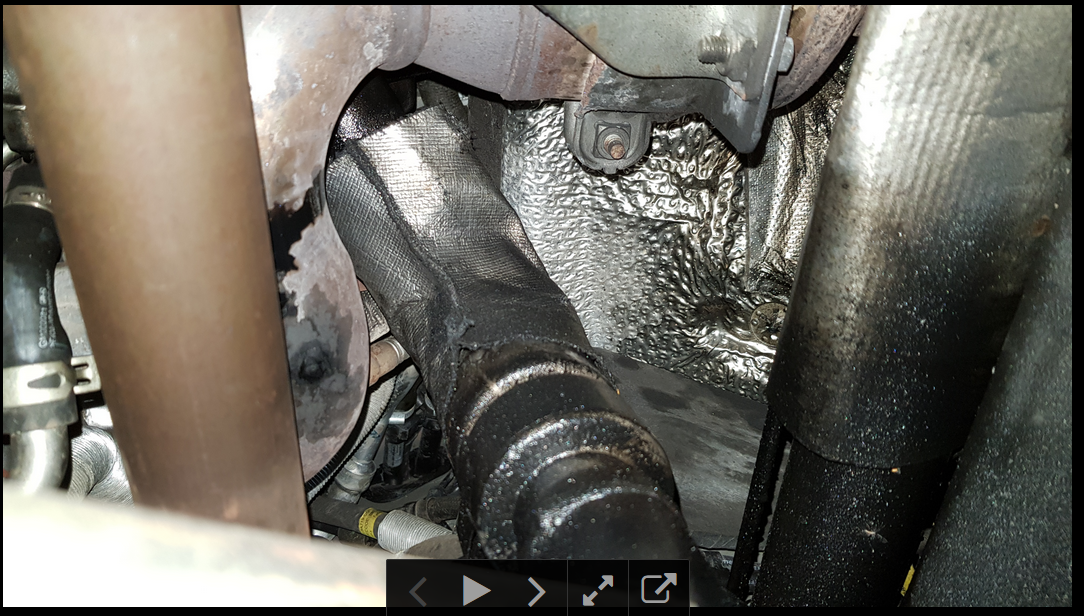

  • Ich habe das Thema mit dem Schlauch zwischen LLK und Turbolader ja auch schon durch bei dem 147 kW 2.2er.
    Allerdings war bei mir da noch ab Werk eine Hitzeschutzmanschette drüber:
    Der Schlauch läuft direkt neben dem Krümmer. Ich nehme an, ein Hitzeschutz schafft hier die wesentlich längere Lebensdauer.

  • Interessant, möglicherweise war das ein Erfahrungswert beim Wechsel auf den Euro5 Motor. Hast Du zufällig die Teilenummer von der Manschette parat, falls es die einzel gibt?
  • Ford 7-zap zeigt mir nur das gesamte Bauteil als FINIS 1751358. Wenn ich nach Bildern dieser Nummer suche finde ich zwar das Teil, aber immer ohne den Hitzeschutz.
    Das Teil sieht aber schon original passend aus was da bei mir verbaut ist.
    Gemäß 7-zap ist der Schlauch nur passend für das Facelift ab 2010 und den 147 kW Motor - der ist EU5 Norm.
    Hatte damals auch einen Nachbau bestellt, weil ich nicht über 300 Euro für das Kompletset ausgeben wollte.
    Habe zusätzlich den Schlauch noch mit Glasfaserband umwickelt (für Motorradkrümmer als Hitzeschutz). Dadrüber dann diese Hitzemanschette wieder drüber.
    Ist so ein Material wie feuerfeste Kleidung der Feuerwehr.
    Die Sache hält - hab jetzt 335 tkm drauf und der Schaden ist schon Paar Jahre her bei meinem Auto.
