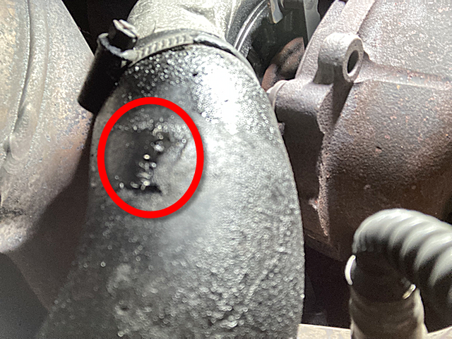

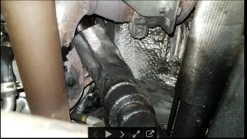

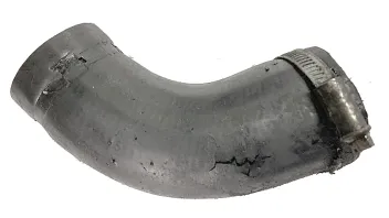

Ich habe das Thema mit dem Schlauch zwischen LLK und Turbolader ja auch schon durch bei dem 147 kW 2.2er.
Allerdings war bei mir da noch ab Werk eine Hitzeschutzmanschette drüber:
Der Schlauch läuft direkt neben dem Krümmer. Ich nehme an, ein Hitzeschutz schafft hier die wesentlich längere Lebensdauer.
Mein Thread mit Bildern von damals:
Turboschlauch zwischen Turbo und LLK gerissen - 2.2 TDCI 147 kW - Diagnose und Reparatur

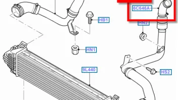

Interessant, möglicherweise war das ein Erfahrungswert beim Wechsel auf den Euro5 Motor. Hast Du zufällig die Teilenummer von der Manschette parat, falls es die einzel gibt?
Ford 7-zap zeigt mir nur das gesamte Bauteil als FINIS 1751358. Wenn ich nach Bildern dieser Nummer suche finde ich zwar das Teil, aber immer ohne den Hitzeschutz.
Das Teil sieht aber schon original passend aus was da bei mir verbaut ist.Gemäß 7-zap ist der Schlauch nur passend für das Facelift ab 2010 und den 147 kW Motor - der ist EU5 Norm.
Hatte damals auch einen Nachbau bestellt, weil ich nicht über 300 Euro für das Kompletset ausgeben wollte.
Habe zusätzlich den Schlauch noch mit Glasfaserband umwickelt (für Motorradkrümmer als Hitzeschutz). Dadrüber dann diese Hitzemanschette wieder drüber.
Ist so ein Material wie feuerfeste Kleidung der Feuerwehr.Die Sache hält - hab jetzt 335 tkm drauf und der Schaden ist schon Paar Jahre her bei meinem Auto.

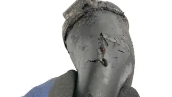

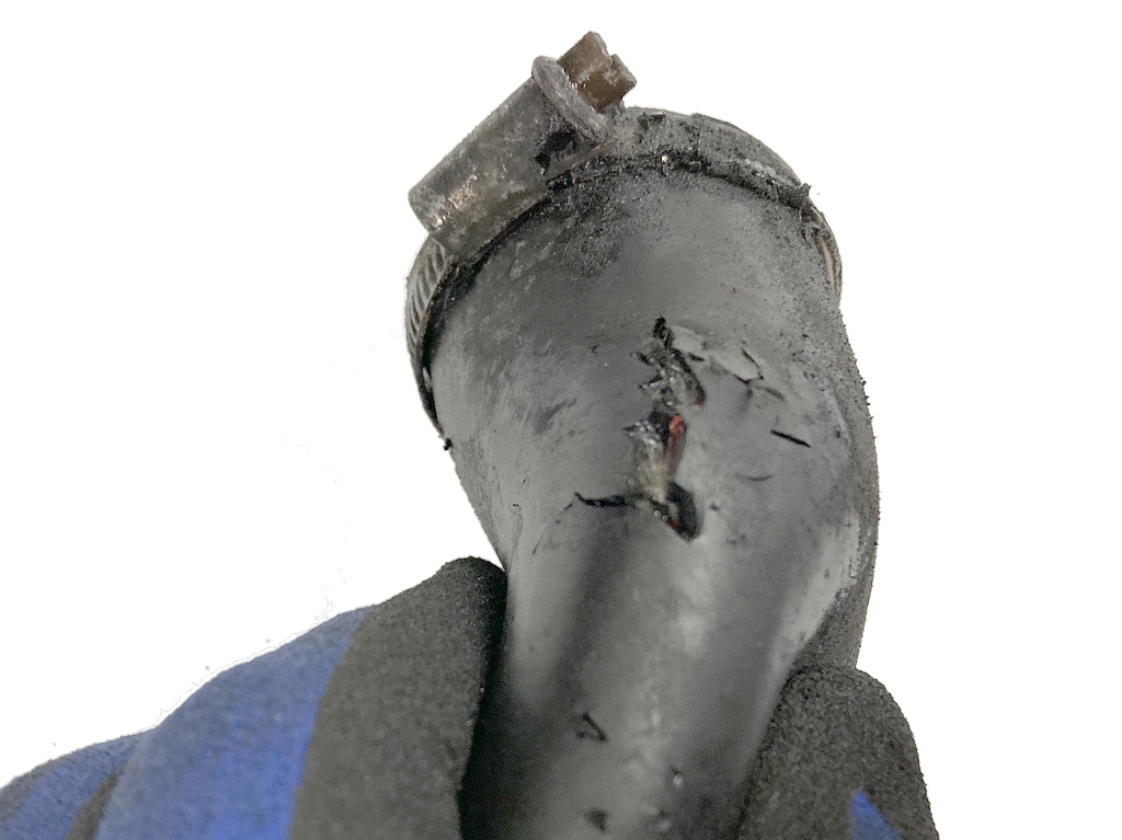

So, erledigt, neue Schläuche sind drin, Auto zieht wieder wie gewohnt.
Danke Go4IT für die Bilder, das hatte mir das sehr einfach gemacht das Problem zu lokalisieren. Hatten jetzt die Tage das gleiche Problem mit unsrem 2.0 TDCI. Da ist nur der Schlauch beim Ladeluftkühler verreckt (schöner ~3cm Riss drin). Hab erstmal bis der neue Schlauch da war das Ding mit reichlich Panzertape geflickt
Hat auch super gehalten und Auto lief wieder wie gewohnt. Mittlerweile ist der neue Schlauch drin und alles ist wieder so wie es sein soll. Der alte hat jetzt gute 314000km gehalten, der Neue wird wohl das Auto überleben

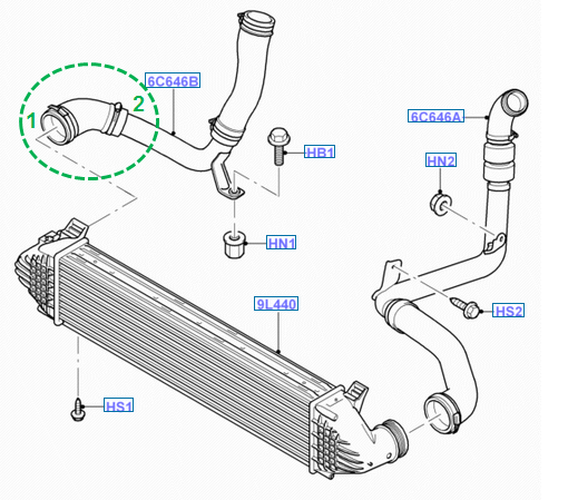

Ich hänge mich mal hier dran.

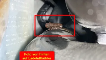

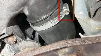

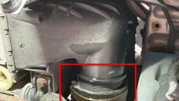

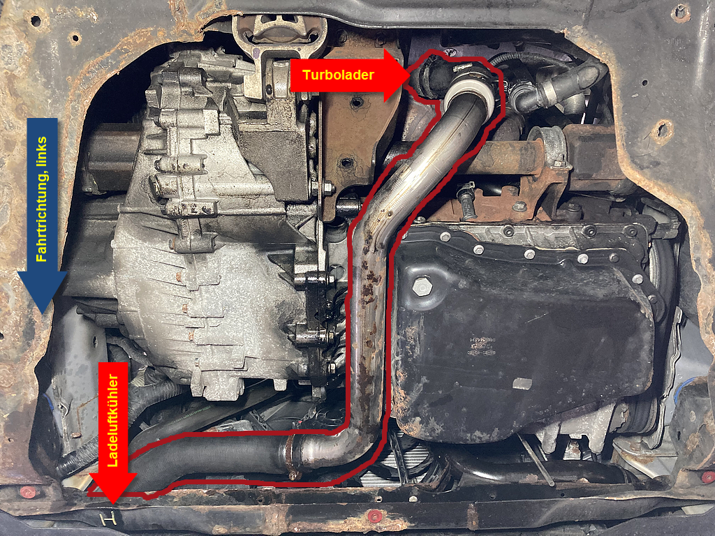

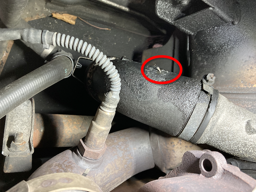

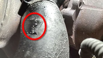

Nachdem ich schon vor längerer Zeit beim 2.2 TDCI den Schlauch vor der Drosselklappe tauschen musste, hat es jetzt den grün markierten bei 430.000 km erwischt. Noch keine Motorstörung aber pfeifendes Geräusch und beim Tasten den Riss entdeckt sowie das ausgetretene Öl.
Was ist eure Erahrung, wie ich am besten dran komme?
Die mit "2" markierte Stelle sollte gut von oben gehen, da konnte ich auch den Riss ertasten.
Wie sieht es bei "1" aus? Das kann ich mir nicht wirklich von oben her vorstellen. Zu wenig Platz. Aus Richtung vom Radhaus scheint die Hupe oder was anderes im Weg zu sein.
Bei dem Schlauchtausch von Go4IT auf der rechten Seite habe ich was vom vorderen Unterfahrschutz gelesen.
Ist das das kurze Stück im Bereich der Stoßstange und geht das gut zu demontieren? -
Ich konnte meinen von unten lösen, allerdings war da schon eine Schraubschelle dran
Habe bei meinem 2.0 vor kurzem einen Airtec LLK nachgerüstet und - sinniger Weise wegen Lieferverzögerung - 2 Wochen später die Schläuche erneuert. In beiden Fällen habe ich auf einer Rampe den Unterfahrschutz abmontiert und bin so gut von oben und unten drangekommen...
Danke! ich werde berichten wie gut das final dann ging.
Was ist der Hintergrund der Airtek Nachrüstung? Bessere Kühlleistung und damit weniger Stress für den Motor oder Kombination mit Leistungssteigerung?
von unten kommst du imho besser zum LLK dran, neue Schellen nicht vergessen, die waren bei mir echt übel zusammengerostet.
