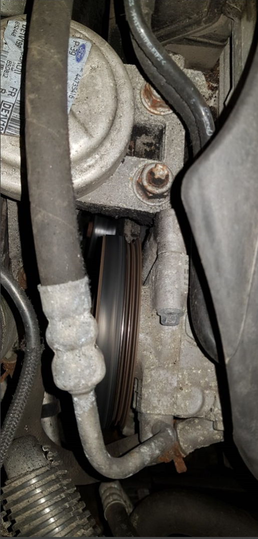

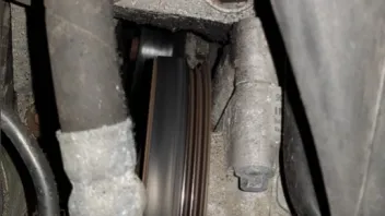

  • Mal ein Foto eines Keilriemens, wie er nicht aussehen sollte:
    Sowas hab ich noch nicht gesehen bisher :)
    Der Riemen läuft noch, aber nicht mehr lange. Im Inneren hört man nichts davon beim Fahren, der Mondeo ist gut gedämmt.
    Der fehlende Rest des Keilriemens hat sich in Form von Plastikgranulat verteilt - der Riemenspanner muss sich gelöst haben, der Riemen schleift am Spanner
    und löst sich auf. Dennoch läuft die Servo sogar noch ordentlich. Werde mal Werkstatt aufsuchen weil ich momentan wenig Zeit zum Schrauben habe.
    Diese Garnitur hat 145.000 km gelaufen seit Einbau 2016. Hätte noch halten sollen bis ich die 400.000 km voll habe :)
    Bin froh es noch entdeckt zu haben bevor eine 500km Tour mal wieder ansteht.

  • der Riemenspanner muss sich gelöst haben, der Riemen schleift am Spanner
    deshalb sollte der Motor aus bleiben. Auf alle Fälle bis die Schraube des Spanners wieder fest gezogen ist. Wenn sie sich so weit löst das es das Gewinde in der Abdeckung des ZR ruiniert wird es ein teurer Spaß.

  • Ich kontaktiere hier morgen mal (heute Feiertag in RLP) - die nächstgelegene Werkstatt - das wären 4km Fahrt noch.
    Ich weiss auch nicht wie lange der Riemen schon schleift, vor 6 Wochen hatte ich die Motorhaube das letzte Mal auf und da war es noch nicht so.
    Hab die Haube nur aufgemacht, weil sich wohl auch langsam 2 weitere Injektoren verabschieden (2 hatte vor 45.000km mal getauscht bereits).
    Wollte da mal nachsehen, weil der Motor ab und an ruckelt bei Konstantfahrt... Und dann, sehe ich diesen zerstörten Riemen.

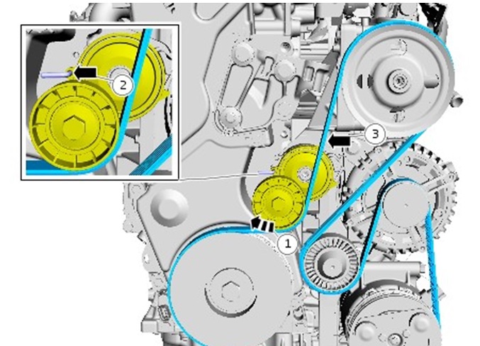

    Von oben komme ich an die Schraube nicht ran, müsste Torx sein, richtig? Ich fühle da nur ein Loch mit dem Finger, aber kann nicht sicher sagen, ob das nun ein Schraubenkopf oder ein Loch ich.

    ich bin mit nicht 100% sicher, ist zu lange her. Wahrscheinlich musst Du den Motor mit einem Rangierwagenheber stützen das rechte Motorlager ausbauen. Dann den Motor mit dem Heber noch ein wenig anheben um an die Schraube vom Riemenspanner zu kommen.
  • ich bin mit nicht 100% sicher, ist zu lange her. Wahrscheinlich musst Du den Motor mit einem Rangierwagenheber stützen das rechte Motorlager ausbauen.
    Nein kann drin bleiben, ford sieht nicht mal vor die Radhausschale auszubauen, brauchst dann einen 4 mm Stift oder Bohrer um den Spanner zu fixieren.

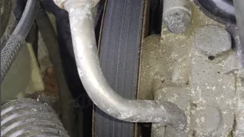

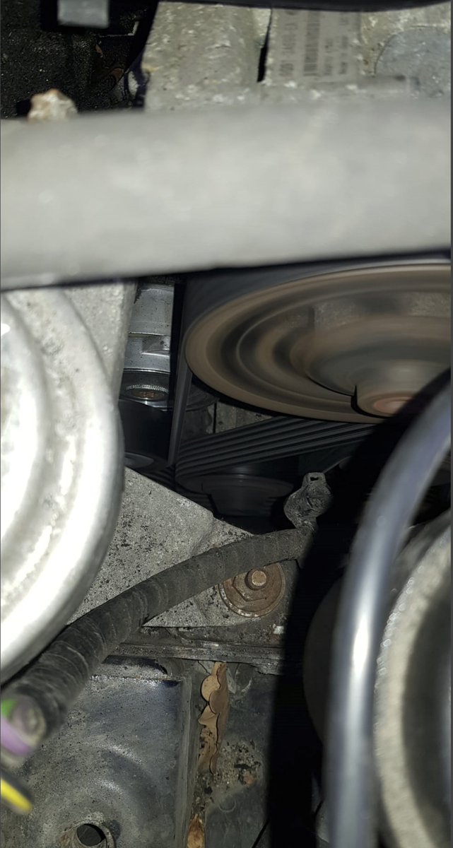

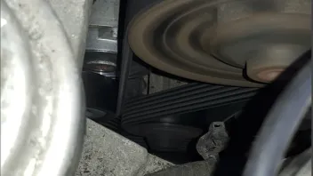

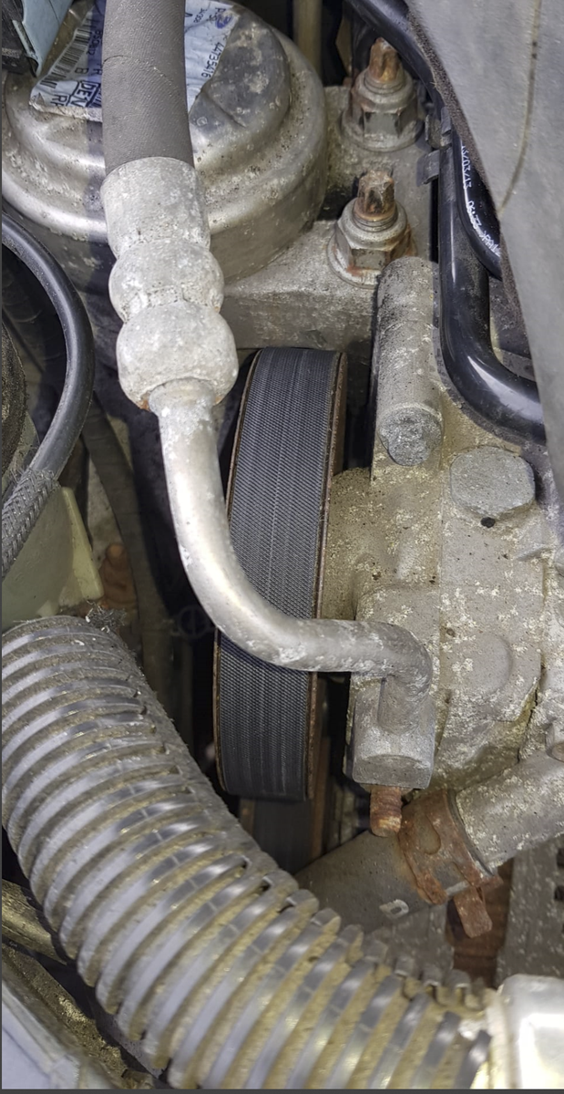

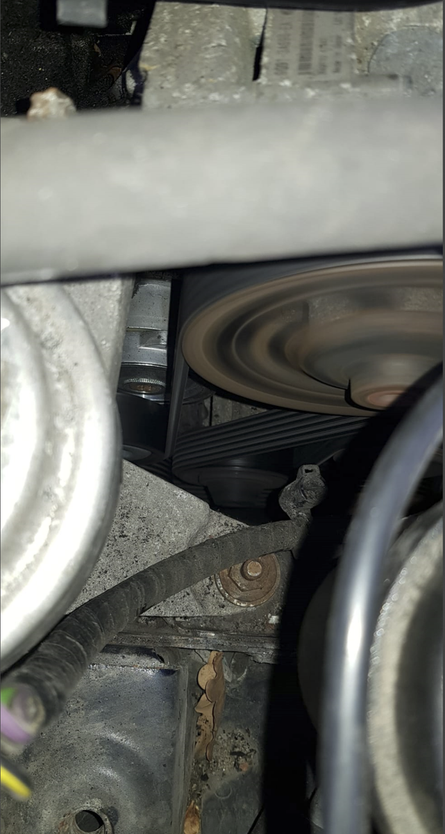

  • So, die Werkstatt einen neuen Riemen eingebaut. Ganz zufrieden bin ich nicht:
    Der Riemen (Continental) und der Spanner mit Rolle ist offensichtlich neu und schleift nicht mehr, aber die untere Rolle sieht mir nach dem bestehenden Material aus.
    Rechnung weist auch nur Riemen und eine "Umlenkrolle" aus...
    Eigentlich macht man ja wenn alles komplett.
    Ich lasse das nun erstmal so - In 55.000 km muss dann eh Zahnriemen und Wasserpumpe nach Plan neu. Bis dahin sollte das hoffentlich halten.
