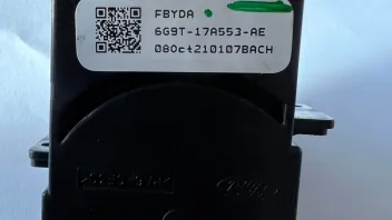

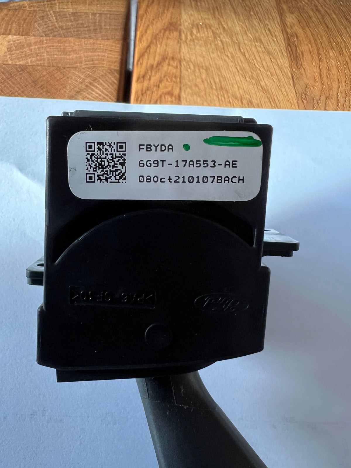

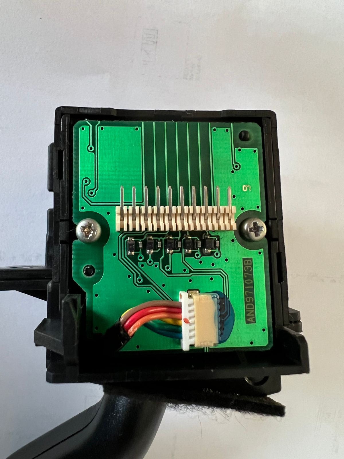

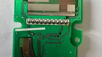

  • Besten Dank erst einmal für die Antwort, dann werd ich nachher Mal die Batterie abklemmen und dennoch den Wischerhebel Mal ausbauen und begutachten, schaden kann es ja nicht.

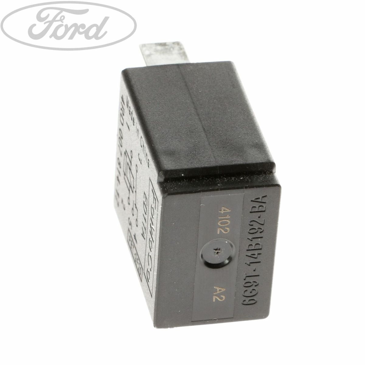

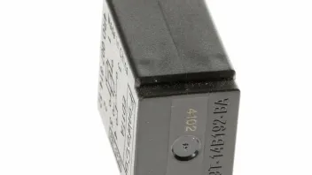

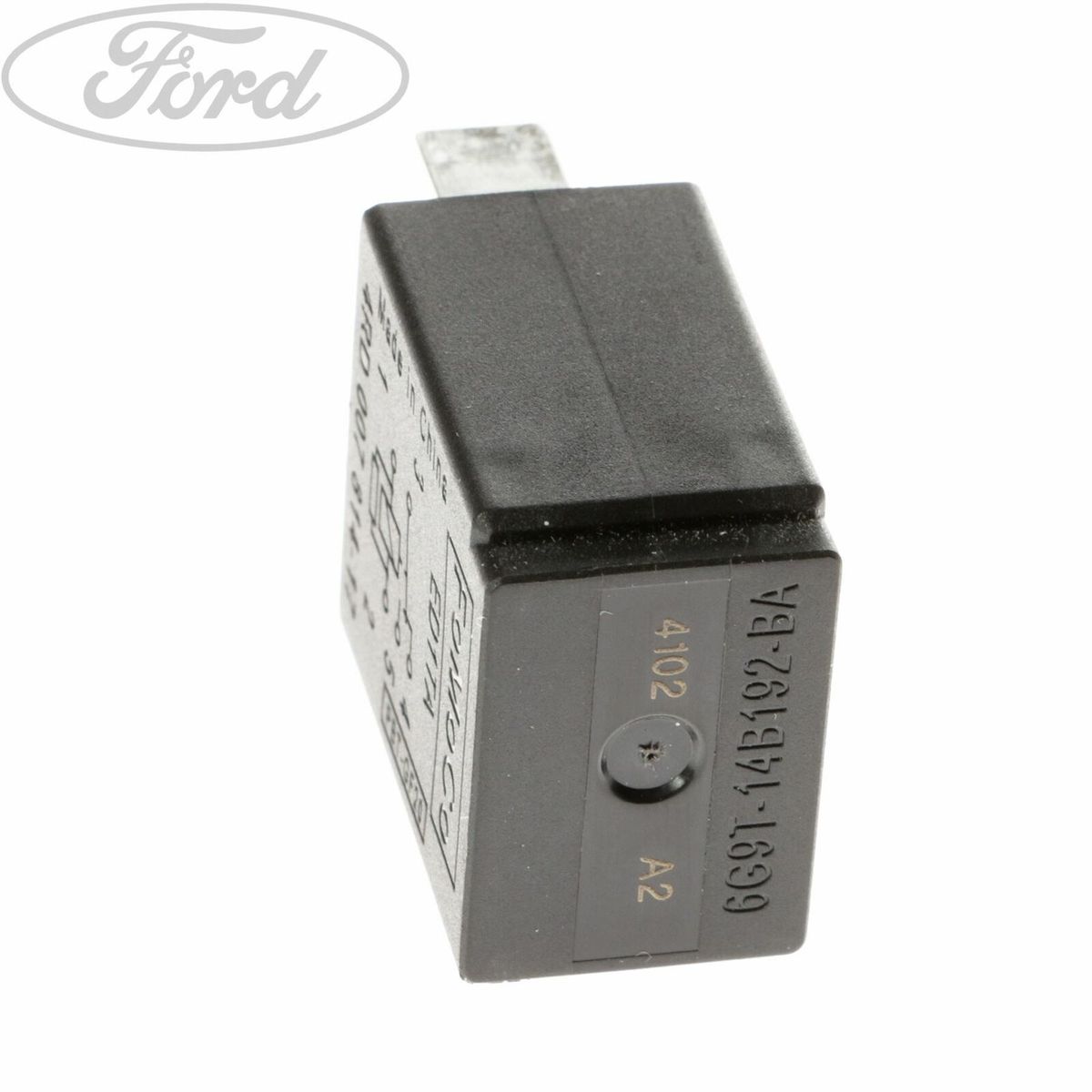

  • Ein Ersatz wäre auch garnicht teuer.
    Hast du da die Nummer für mich, also welches bzw. welche Relais das sind im Kasten? Und die Teilenummer, ansonsten wird die vermutlich auch drauf stehen. Dann werd ich mir einfach zwei neue bestellen. Sollten ja wie gesagt nicht teuer sein. Dann kann man die aber definitiv ausschließen.

  • Gerade im Wiki ein Bild vom Kasten gesehen, ist es R8 und R11?
  • So, Batterie ist ab, Relais Mal untereinander getauscht. Nachher noch neue bestellen und dann Mal gucken, ob es hoffentlich nicht mehr auftritt.

    Neue Relais sind auch bestellt, die werd ich dann noch wechseln, wenn sie die Tage kommen.
