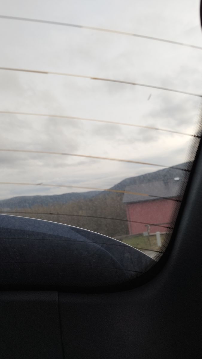

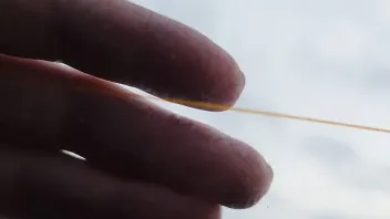

  • Ich wundere mich das meine Heckscheibenheizung nicht mehr und jetzt fast nicht mehr geht, Ich war vorhin mal ein Kastel Pilsner kaufen und da ist mir aufgefallen das die Heizdrähte sich von der Scheibe lösen. Die Trägerfäden sind noch drauf, aber alles andere kommt wie Zwirnsfäden herunter.
    Ich fahre seit 20 Jahren Auto , aber sowas hab ich noch nicht gesehen.

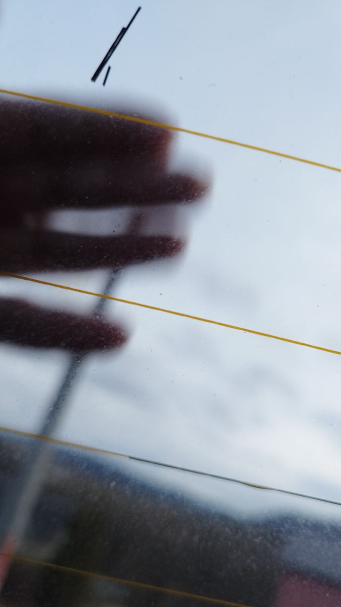

  • Irgendwie geht das alles ab. Morgen mal bei Tageslicht gucken. So ein Rot.. Seit 97 fahre ich Mondeos.
  • Mach doch mal ein Foto. So wie du das beschreibst scheint es ja zwar bis auf weiteres noch zu gehen aber wohl irgendwann eine neue Scheibe fällig sein.

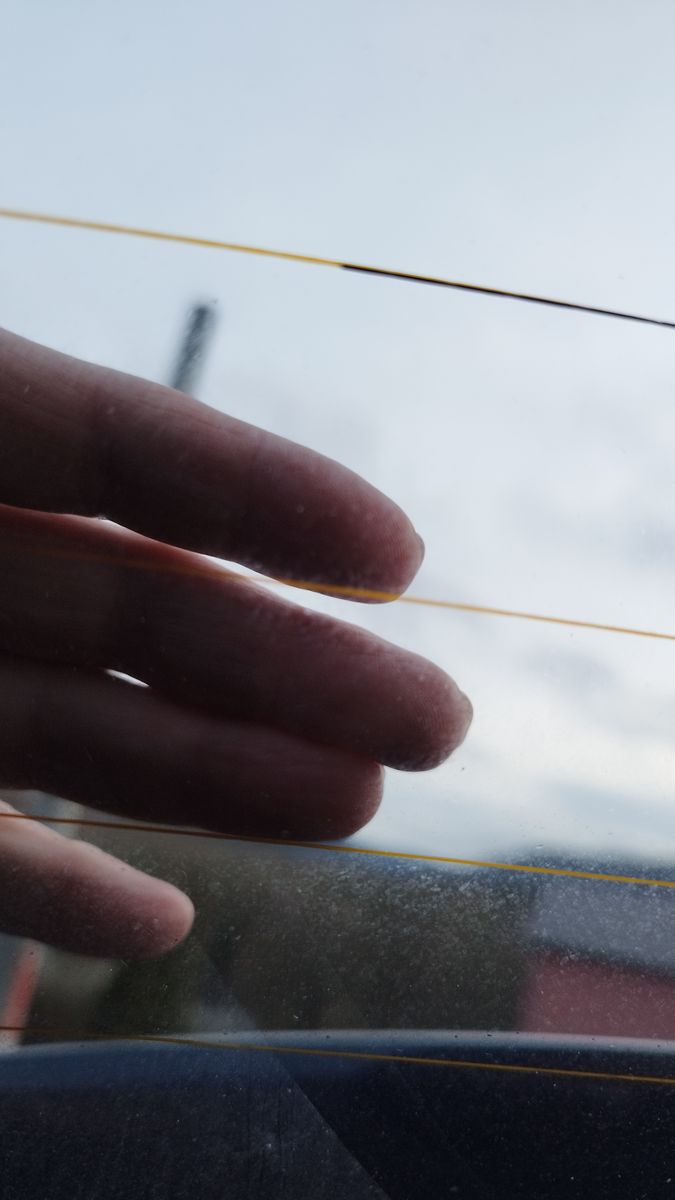

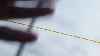

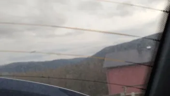

  • Ich weiß nicht ob man das erkennen kann.
    Scheiben sind bei meinem ganz dunkel getönt.

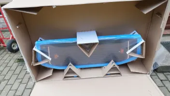

  • Neue Scheibe ja, aber erstmal eine finden.
    Z.B.HIER. Da steht zumindest "Sofort verfügbar" dabei und versandkostenfrei soll es auch sein.
    Es gibt zwar Angebote ab ca. 280 €, nur alle mit z.Z. nicht verfügbar o.ä.

    Ich hatte das gleiche Problem bei meinem Grauen Kombi mit der Heckscheibe , da waren nur 5 defekt habe die mit ,,Leitsilber " Repariert und es hat geholfen.

  • Was mein Vorgänger gemacht hat keine Ahnung aber ich denke dass es ein Produktionsfehler ist. Habe noch eine Seite gefunden mal sehn ob es die schwarze Scheibe ist
