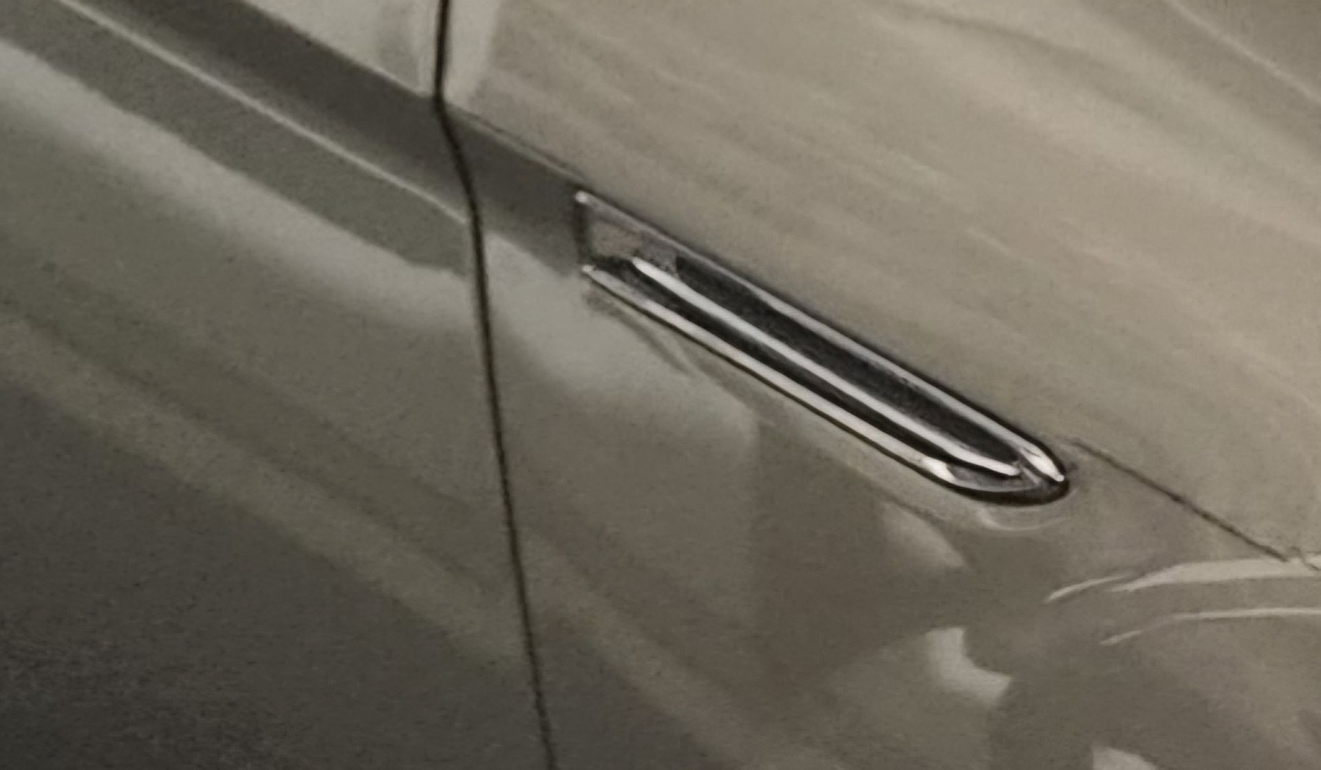

Warum sollten sie die Blinklichter nicht überwachen? Ich teste mal bei Gelegenheit.

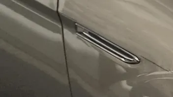

Meine seitlichen blinker liegen bei mir im kofferaum da ich zierblenden an dessen stelle hab
Ich kann bestätigen dass diese überwacht sind und die dazugehörige DTC angezeigt werden.

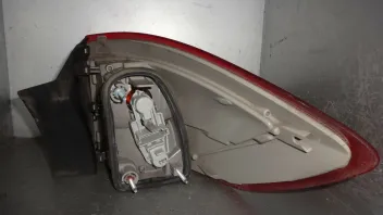

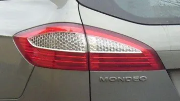

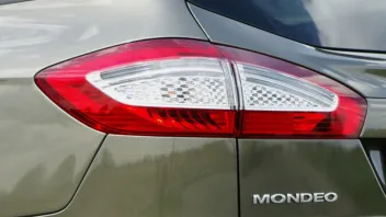

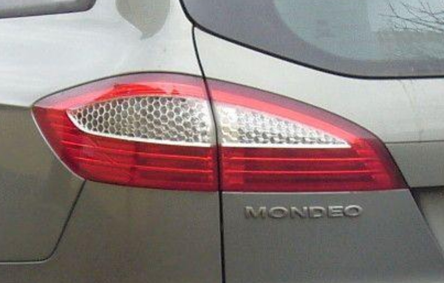

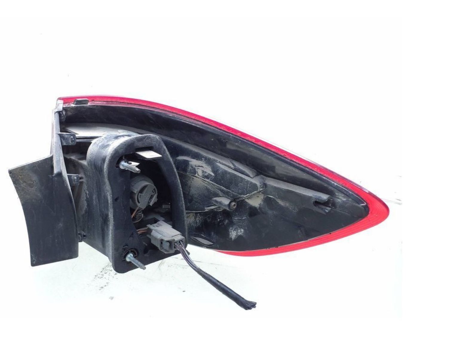

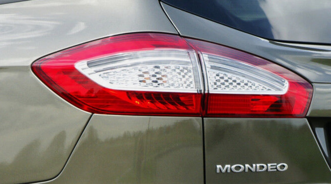

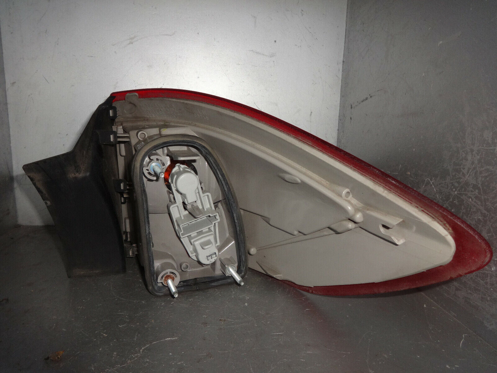

ob die Rückleuchten im FL anders von der Bauform zum vFL sind?
Am besten sieht man das noch im direkten Vergleich wie hier z. B. beim Turnier:
Beim FL gehört eine tote Fliege oder Wespe ins innere Rücklicht! Das wird aber nicht überwacht.

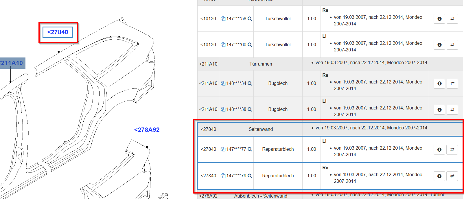

Aber im Ernst, auch wenn die äußeren Rücklichter auf den Fotos anders aussehen - die Blechteile (Seitenwand und Lampenhalter) werden bei 7zap nicht nach BJ getrennt. Da gibt es nur von 2007 - 2014. Also könnten die Leuchten wohl mechanisch einfach passen.
Die inneren Leuchten sind ja nun offensichtlich unterschiedlich.
Lt. dem Thread >hier< z. B. sollte es gehen mit den äußeren Leuchten
Das stimmt so nicht!! In dem verlinkten Thread hat er geschrieben das die passen. Hat das aber augenscheinlich nur gecheckt und nie persönlich mit der Hardware! Wenn ich die Bilder vergleiche bleibe ich dabei, das auch die Äußeren eine andere Form haben und somit das Blech auch ander ist. Wir sind ja bald in Kelbra. Da wird das getestet
Ich persönlich glaube auch nicht dass das einfach so passt. Und wenn nützt's ja ja eh nix weil die inneren Leuchten nicht (ohne größeren Aufwand) passen. Und wer fährt schon mit zwei verschiedenen Leuchten rum
Bei Betrachtung der Bilder oben kann man aber auch sagen das es eine geringe Chance gibt das sogar die inneren passen wenn man nur die Kunststoff Blende oberhalb der Kennzeichenmulde tauscht.
Aber ist ja alles nur Gerede solange es niemand wirklich ausprobiert. (Was ich nicht sein werde)
Das mit der Mulde schau mal richtig an. Das geht so nicht.
Weil?

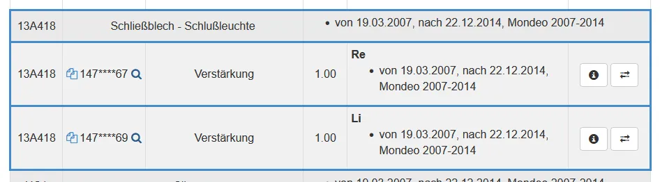

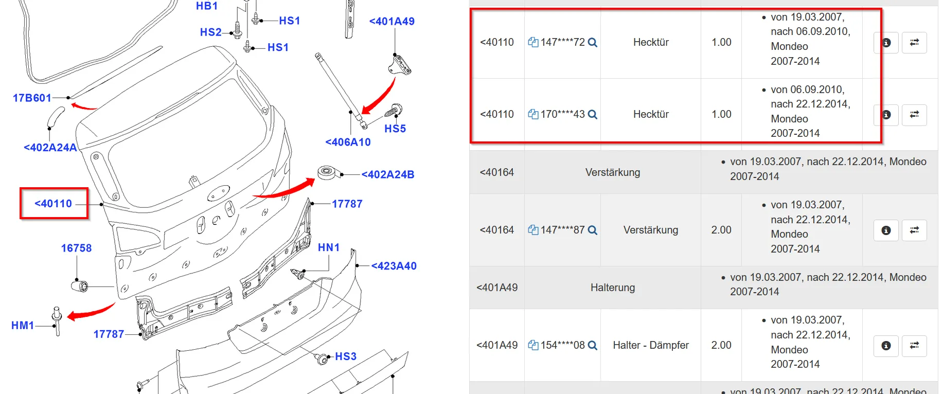

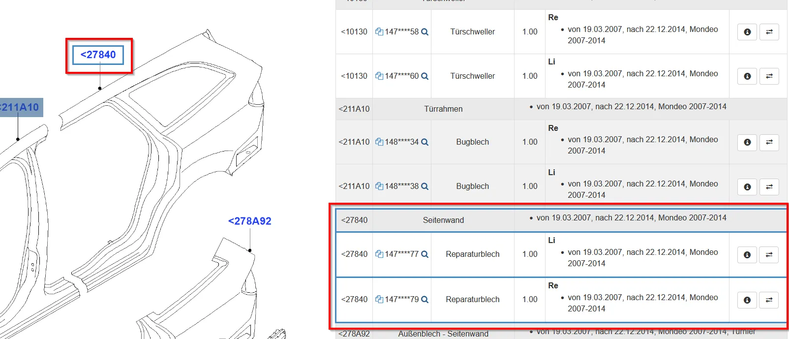

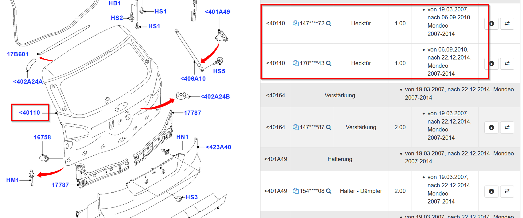

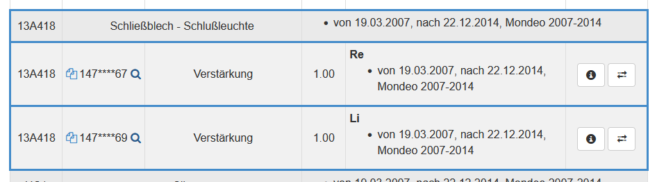

Bilder kann ich auch. Habe sie mal bei 7zap gemopst.
1. Heckklappe ist nach BJ vFL/FL unterschiedlich, u.a. wegen der anders geformten Leuchten.
2. Seitenwand und Schließblech sind NICHT nach BJ aufgeschlüsselt. Also passen die Leuchten da zumindest mechanisch rein.
Quellen: Heckklappe, Seitenwand, Schließblech

Um das ganze Rücklichtgetausche hier mal abzukürzen, mein Vater hat einem vFL Bj.2009 und hatte hinten links das Rücklicht auf dem Kotflügel
und das in der Heckklappe kaputt ( Rückwärtsfahrt in der Tiefgarage ).
Hat dann selbst online Ersatz bestellt und FL Teile erwischt.
Ich habe beim wechsel dann recht sparsam geschaut, passt nicht .
Damit dürfte die Sache ja endlich geklärt sein.
Jetzt nicht mehr. Und ausprobieren hat sich ja damit ebenfalls (vermutlich) erledigt
