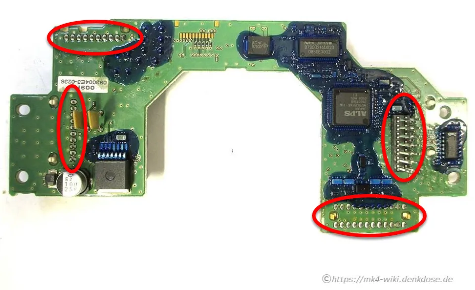

    Auch wenn es jetzt dafür vermutlich schon viel zu spät ist... ich habe einiges darüber in Erfarhung gebracht und es scheint unser guter alter Freund "Bleifreies Lot" hat da seine Hände mit im Spiel. Die Kontakte der Steckbuchsen auf der Lenkradmodul-Platine lösen diesen Fehler auch aus.

  • Auch wenn es jetzt dafür vermutlich schon viel zu spät ist... ich habe einiges darüber in Erfarhung gebracht und es scheint unser guter alter Freund "Bleifreies Lot" hat da seine Hände mit im Spiel. Die Kontakte der Steckbuchsen auf der Lenkradmodul-Platine lösen diesen Fehler auch aus.
    Ist nicht zu spät, den Wagen gibt es noch. Aber der Spurhalteassistent ist praktisch immer aus, weil er alle mehr genervt hat.
    Wo sitzt denn die Patine?
  • Das ist die wo die Lenkstockschalter und die Wickelfelder eingesteckt sind:
    https://mk4-wiki.denkdose.de/artikel/lenkstock/lenkradmodul
    Man muss vermutlich das Lenkrad abbauen um da ran zu kommen...
    Alle nicht versiegelten Kontakte nachlöten (und wer kann, vorher mit einem Mikroskop inspizieren):
  • Hoffentlich gibt's nicht noch mehr betroffene Platinen die wegen dem Lot ausfallen. Darf meinen Tacho doch noch nachlöten das säubern hat nur 4 Wochen gehalten.
  • Alle nicht versiegelten Kontakte nachlöten
    BTW: Geht eigentlich die Welt unter oder sterben Einhörner wenn ich bleifreie Lötstellen mit den Vorräten vom guten alten Sn60Pb40 nachbehandele?
