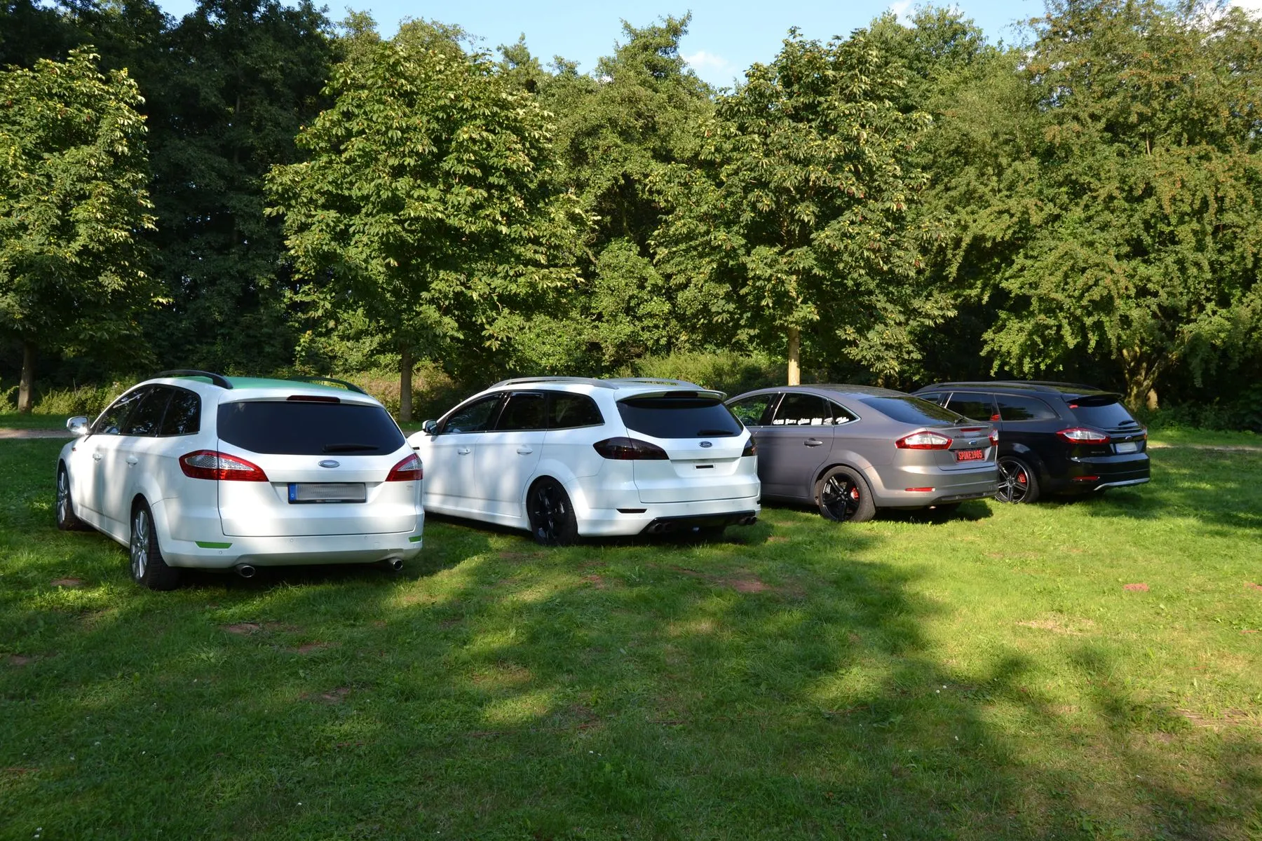

  • Hier mal ein Bild, Kelbra 2014, Limousine und Turnier nebeneinander. Und nun schau mal auf die Oberkante.:beer:

  • Die könnten austauschbar sein. "Untenrum" sind die MK4 ja bis zum hinteren Radlauf/untere C-Säule identisch.
    Nachtrag: Viele Finis für Türverkleidung hinten sind gleich für alle Heckvarianten.

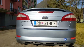

  • Eine Frage zum Bild oben. Gab es für den vFL schwarze Rücklichter oder sind die mit Spray etc bearbeitet?
  • Es gab nie andere, getönte Rüleus, sowohl vFL als auch FL.
