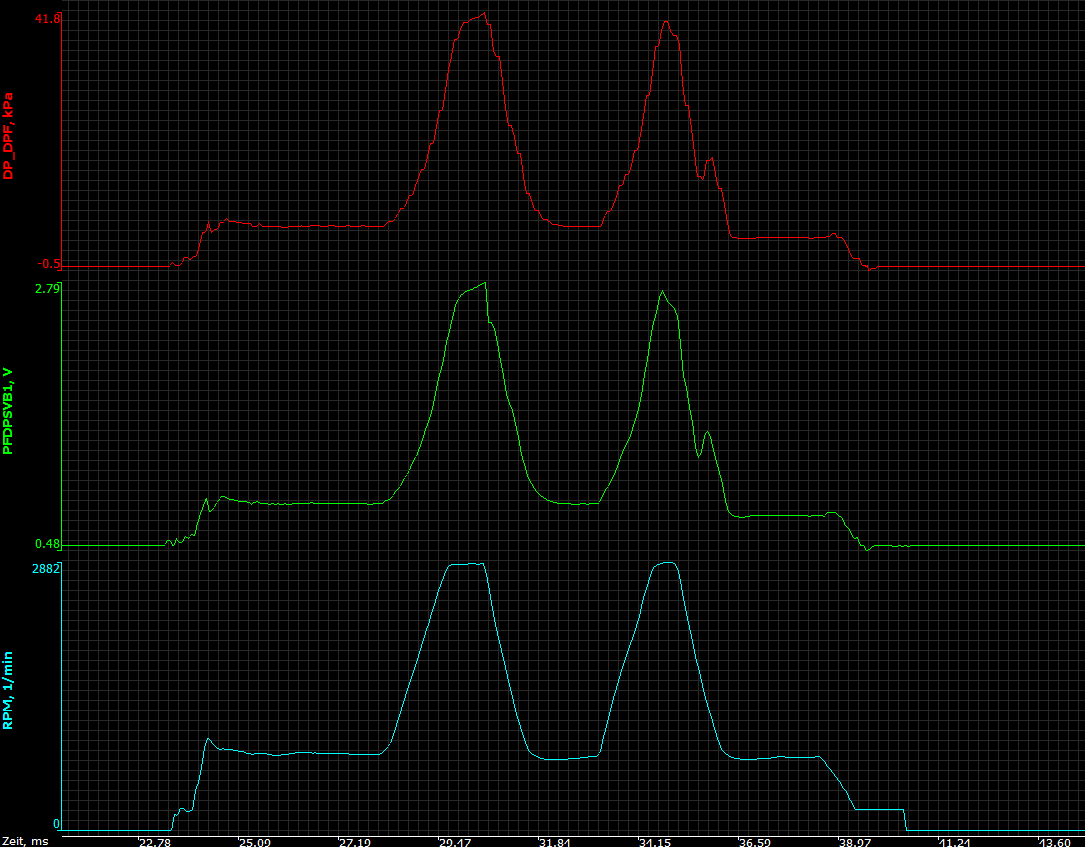

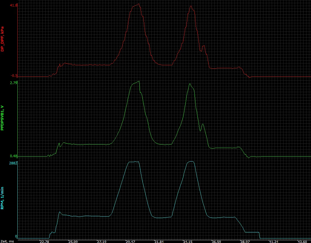

    Hier mal der Mitschnitt des Sensors:
    Rot ist der Druck in kPa
    Grün ist die Sensorspannung in Volt
    Blau die Drehzahl

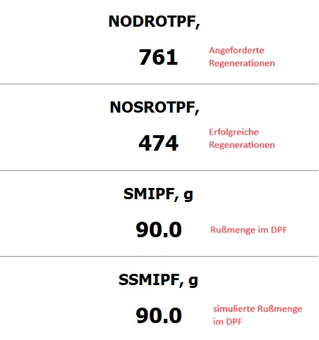

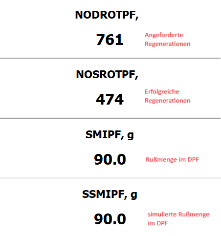

    Weiterhin einmal die Datenfelder die sich auf den DPF beziehen:
    Für mich sieht der Differenzdruck erstmal Plausibel aus.
    Ob das Verhältnis von angeforderter zu erfolgreicher Regeneration in Ordnung ist kann ich schwer beurteilen.
    Da ich aber 311tkm ohne Probleme gefahren bin, sollte es wohl passen?!
    Einen Füllstand in % wie man ihn oft sieht habe ich leider nicht gefunden.
    Deshalb die Menge in Gramm, wobei ich dazu nichts sagen kann.

  • 90g Ruß ist recht viel, auch der Differenzdruck ist recht hoch. Ich mache heute Abend mal eine Vergleichsmessung und melde mich nochmal
