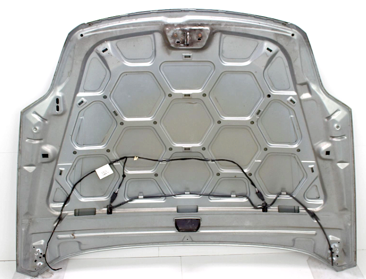

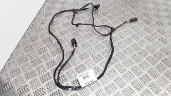

Hier ein paar Bilder von einem Angebot (gebraucht)
Elektrisch beheizbare Spritzwasserdüsen

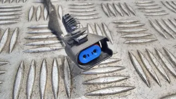

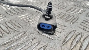

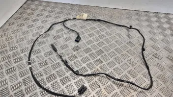

Ja, das ist er im Prinzip, wenn auch in dem Fall der vom FL, aber das dürfte womöglich egal sein. Wie ich ja schon schrieb und Dir die erfahrenen Ford'ler hier ja bestätigt haben ist der Kabelstrang 14297 der richtige. Auf deinen Bildern gut zu sehen.. Die Teilenummer hat vorn weg einen Modell-Baujahr Code, näheres dazu kannst Du ja mal im Wiki nachlesen => https://mk4-wiki.denkdose.de/artikel/ford_teilenummern/start (P.S.: das sollten wir jedem der hier neu dazu kommt raten, sowas wie eine "Basics" Seite mit wichtigen Begriffen und Erklärungen) Für den vFL fängt die Teilenummer halt mit "6G9T-" an, weil es den ja 2007 gab. Für 45,- € Neupreis würde ich da aber nicht lange rum machen und den mit der richtigen Teilenummer kaufen, am Ende fehlen doch irgendwo ein paar Zentimeter... man müsste es halt ausprobieren, dann weis man es. Und Verwerter (aka Schlachter) sind auch nicht immer günstig. Hier zwei von Ebay (mit der richtigen Nummer für DEIN Fahrzeug), Preis ca. 21,- € mit Versand:

Na, dann kannst doch losgehen, oder?
M.E. brauchst Du Finis 1704795, BJ-abhängig.
Das ist der für den FL, aber vermutlich baugleich mit der von mir genannten Teilenummer vom vFL. Die Motorhaube ist ja, bis auf Kleinigkeiten gleich aufgebaut.
Aber ich habe doch keine vFL...
Habe ich jetzt für 15,90 versandkostenfrei bestellt
Es geht auch um einen FL.

Und da braucht Ford nur die Stecker geändert haben...Ohja, stimmt! Ich habe mich vom Bild irritieren lassen weil ich dort keine LED TFLs erkannt habe. Ist das etwa eines dieser Sparmodelle ohne?
Hier kannst Du ganz gut den Verlegeweg nachvollziehen:
Fahrerseitig die Wasserleitung und beifahrerseitig die Elektrik.

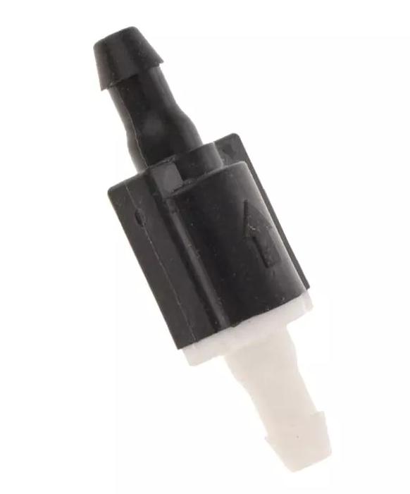

Was ich mal in einem russischen Forum gelesen hatte (und die kennen sich ja mit Winterbetrieb aus) das dort ein Rückschlagventil vom Toyota mit eingesetzt wurde:
das dort ein Rückschlagventil ... mit eingesetzt wurde
Kenne das bei Ford z. B. vom Escort oder Fiesta etc., die hatten das drin. Warum Ford das weggelassen hat? Obs Einsparung war oder technische Gründe?
Ich würde das Rückschlagventil eher im Motorraum irgendwo auf dem Innenkotflügel einfügen. Da hatte die Ford auch, in einer Zeit als nicht ausschließlich gespart wurde.
Finis war 6631519. Wenn Ford natürlich den Durchmesser der Waschwasserleitung geändert hat...
Das Rückschlagventil ist in die Pumpe (Schlauchstutzen) integriert. Ansonsten würde die Leitung ja immer leer laufen.
