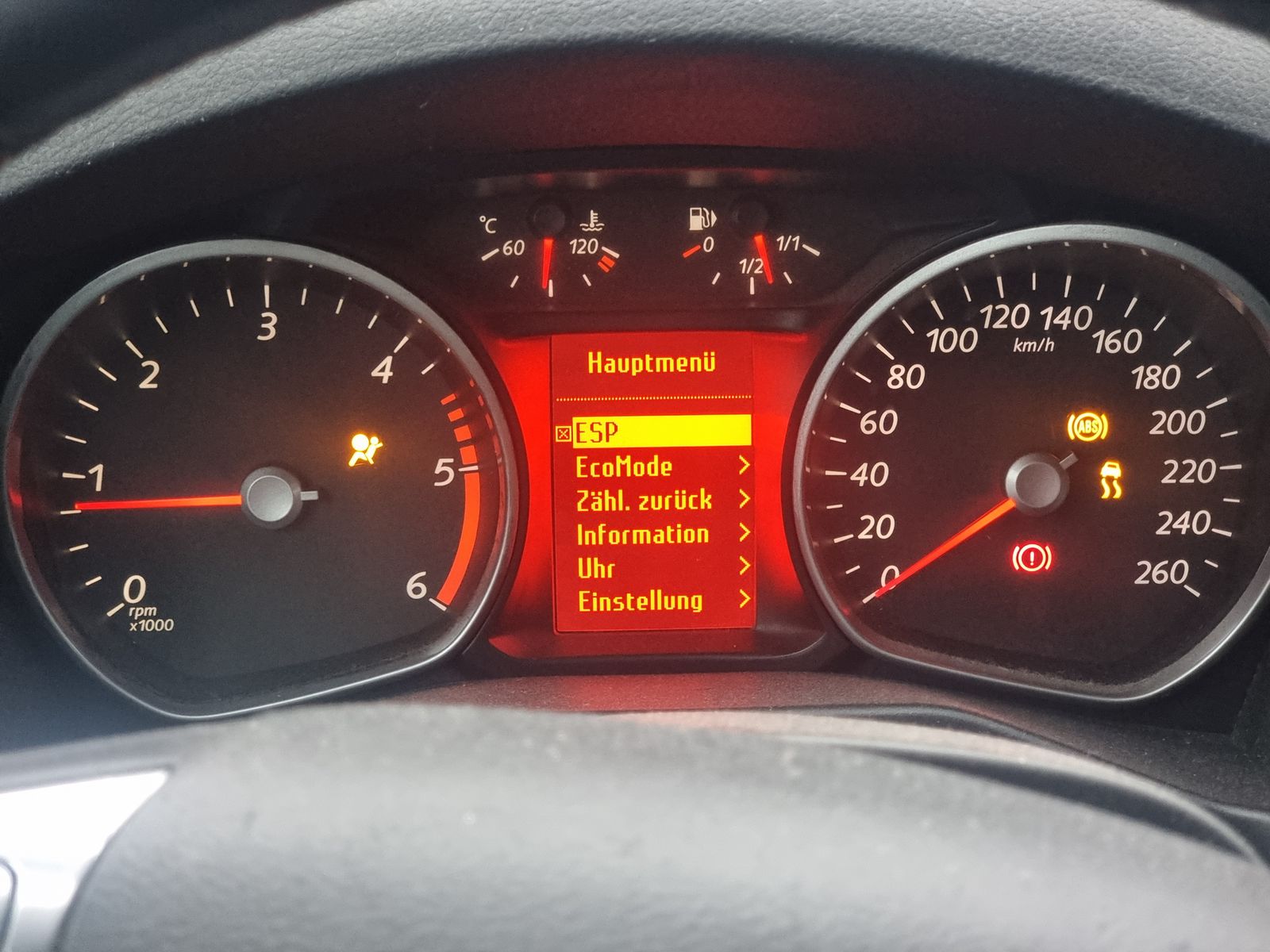

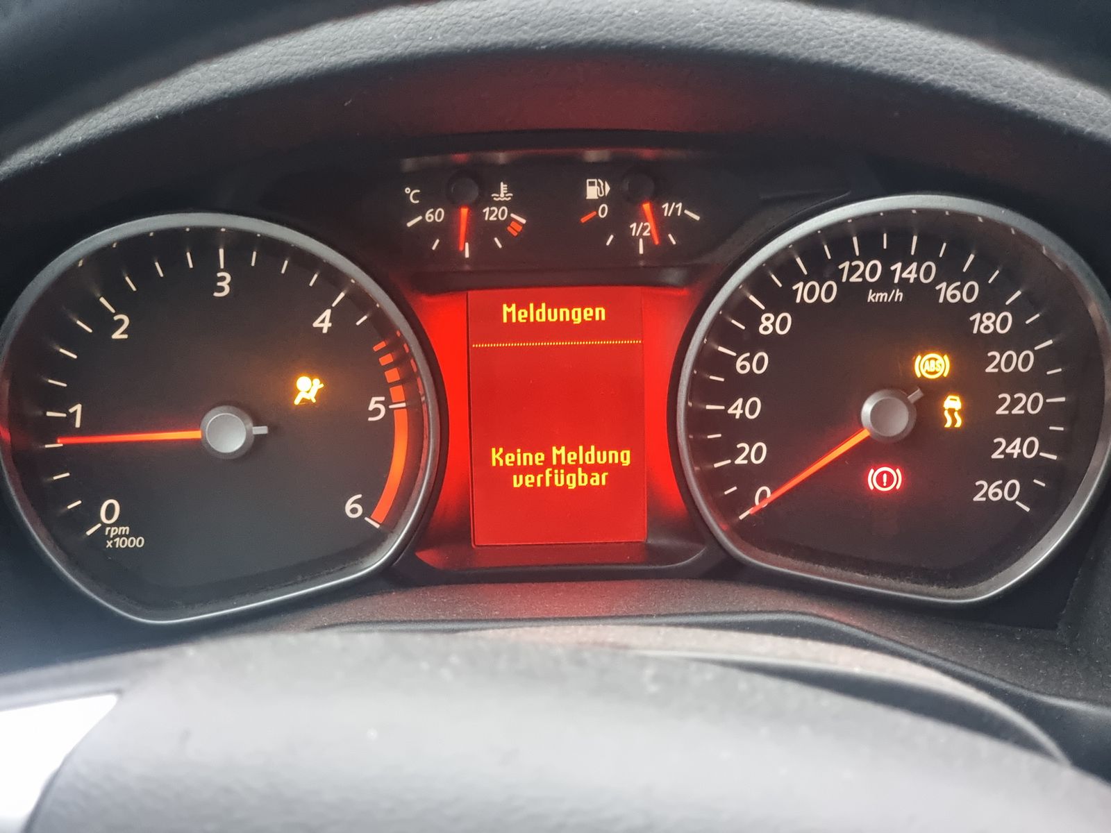

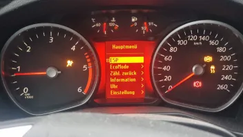

  • Hallo,
    1,6 TDCi Turnier @325tkm. Seit ein paar Tagen gehen diese 3 Lämpchen nach kurzer Fahrt an (siehe Fotos). Wenn ich den Motor ausmache und wieder neu starte, sind sie wieder aus. Kann aber sein, daß sie nach kurzer Zeit wieder angehen.
    Das Auto läuft normal und ruhig. Keine Probleme festzustellen.
    Der Dicke hat am Freitag TÜV-Termin + Wechsel der Glühkerzen. Er springt bei Temperaturen < 0° kaum noch an. Dies ist seit ca. 3 Wochen so. Kann da evtl. ein Zusammenhang bestehen? Wenn der Motor einmal läuft, ist alles paletti.
    Batterie ist ok (Lt. ADAC)
    Anlasser neu 2024
    Ölwechsel immer spätestens nach 20tkm oder 1 Jahr.
    Die Lämpchen kommen mir vor wie ein Wackelkontakt oder defekter Sensor. Gibt es irgendwelche Stecker, die ich mal auf Korrosion prüfen könnte?
    Danke im Voraus!
