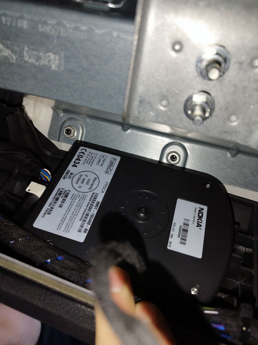

  • Da mein Beitrag scheinbar ein paar Fragen aufkommen lassen hat, melde ich mich nochmal neu.
    Was ich besitze:
    -Ford Mondeo Mk4 ( Baujahr 12/2008)
    -Sony Radio
    -Freisprecheinrichtung per Bluetooth
    -Modul 8M5T-19G488-BK (siehe Bild)
    -Aux Buchse im Handschuhfach
    -Keine USB Buchse im Handschuhfach
    -Ford Converse+ Tacho
    Was ich haben will:
    -Audiostreaming per Bluetooth (Spotify usw.)
    - Multifunktionslenkrad soll weiterhin funktionieren
    Was ich schon probiert hab:
    -Aftermarket eBay Android Radio (hat zwar alles mitgebracht was ich wollte, allerdings hat sich dadurch die Qualität der Lautsprecher so verschlechtert das ich es wieder auf Original zurück gebaut habe)
    -Bluetooth Adapter (wird zwischen Radio und Radiokabelbaum geklemmt und ersetzt das Aux Signal mit Bluetooth)
    Dabei hatte das Multifunktionslenkrad leider keine Funktion mehr.
    Ich hoffe das bringt nochmal ein bisschen klarheit :)
    Danke für jede Antwort

  • Moin, die Geschichte ist ja eigentlich schon auserzählt... lies dich mal hier ein: https://mk4-wiki.denkdose.de/artikel/sound_connect/start
    Du brauchst ein anderes Bluetooth-Modul, Loop-Adapter und ggf FW update vom Kombiinstrument jnd Navi.

    Auf caraudio24 bekommst du eine LFB Adapter mit Radio Installations Adapter und Rahmen für 66€ plus Versand. Wenn du ein normales 2 DIN Radio installieren willst.

    Das nicht, aber er ist immer dabei und kompatibel. Ist im externen CAN-Bus-Interface integriert das zwischen Gerät und Quadlock-Stecker sitzt.
  • OK dann hab ich das damals in einem anderen Threads falsch verstanden. Dann ist es egal welches gekauft wird da man eh einen Adapter braucht.
