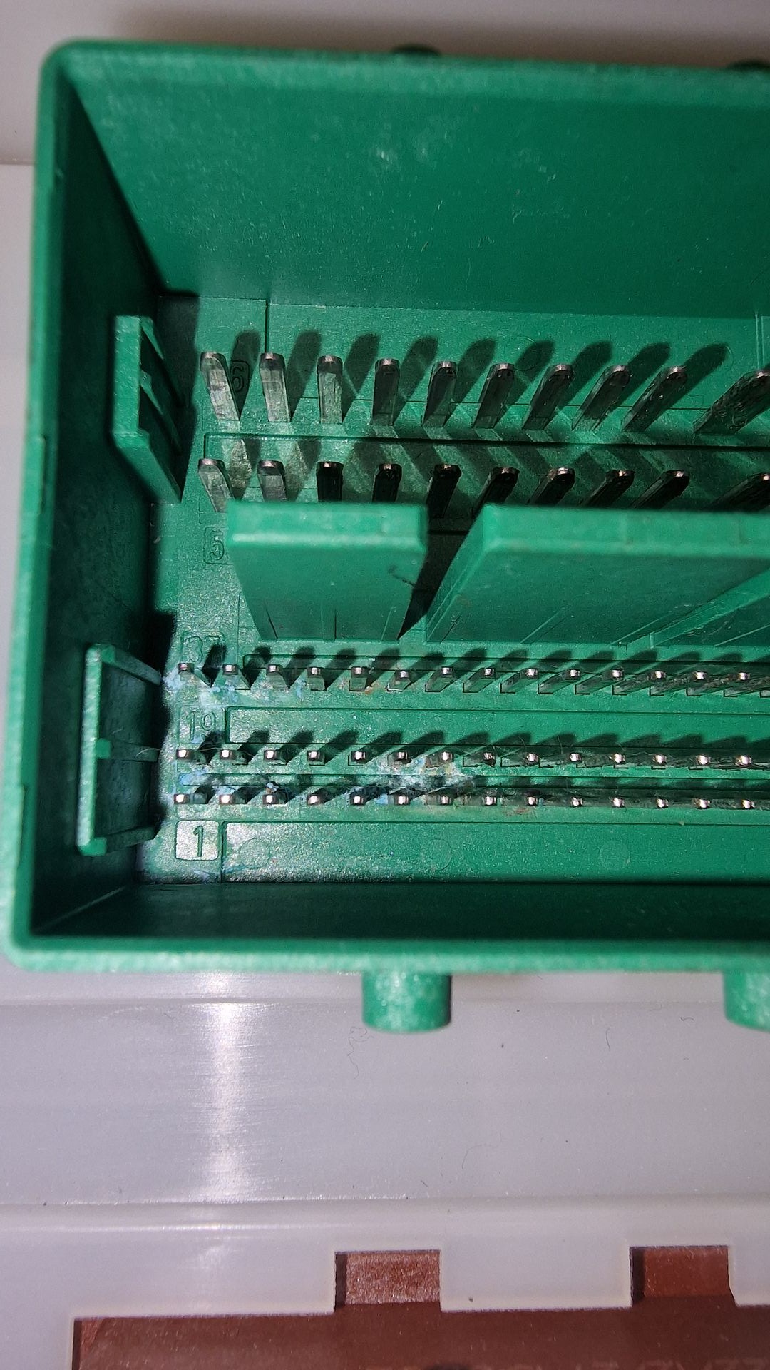

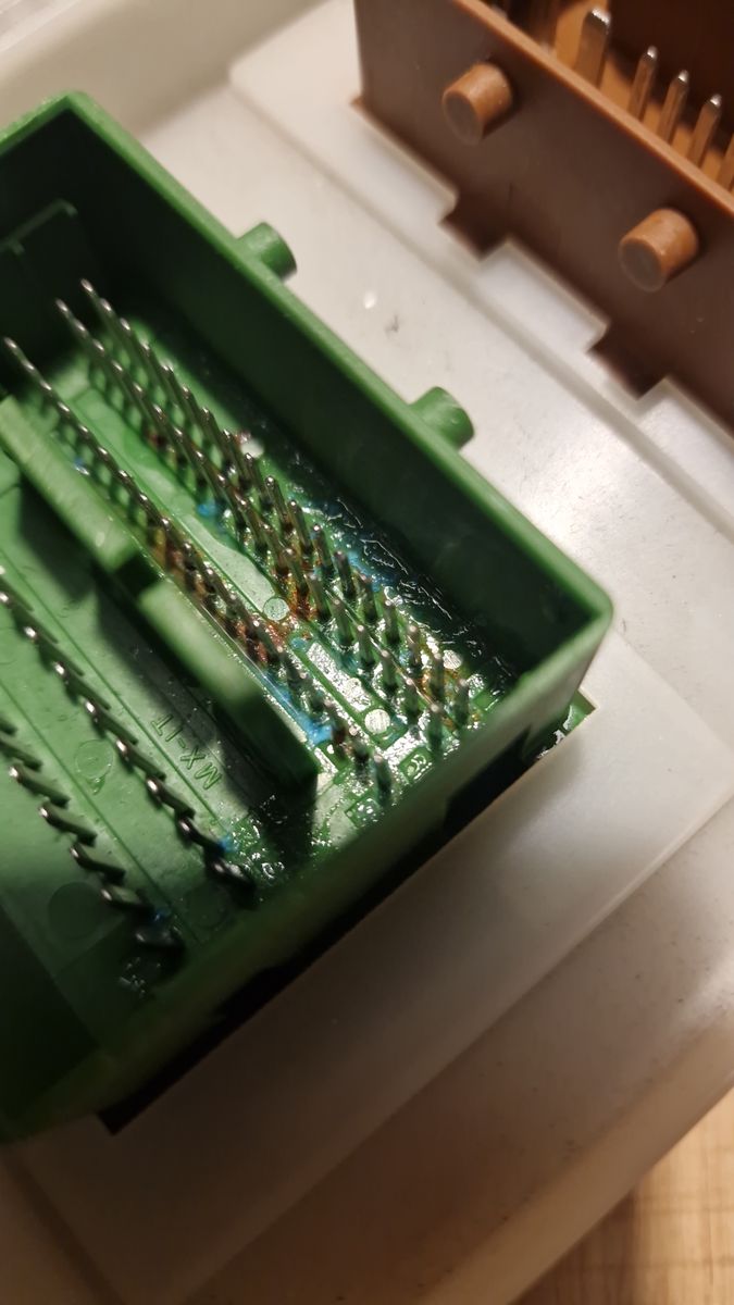

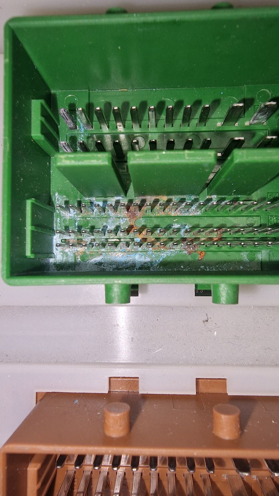

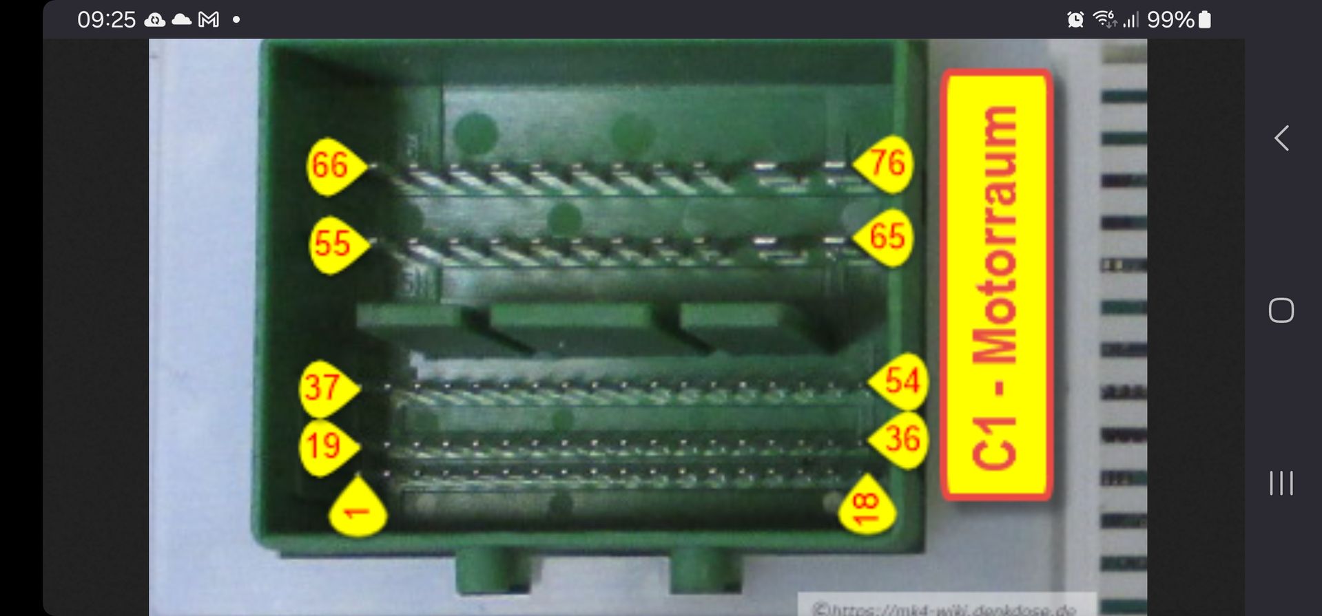

Korrodierte Kontakte am C1 Stecker am BCM

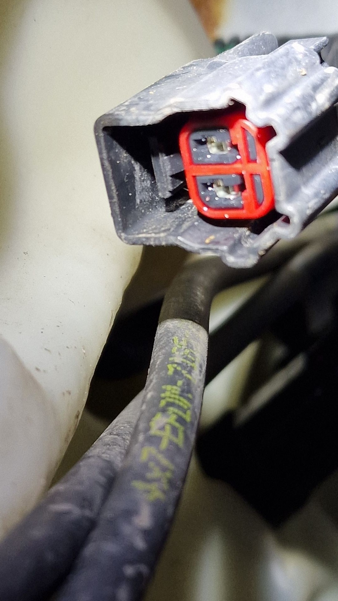

Aber bevor man sich jetzt so viel arbeit macht wäre es nicht auch möglich die Steckverbindungen mit einem nicht leitenden und nicht wärme lösenden Fett zu versiegeln somit dürfte kein Wasser mehr ins Kabel eindringen und auch nicht mehr zum BCM laufen.
Vorher natürlich die Defekte beseitigen.

Direkt am Spritzwasserbehälter. Unterfahrschutz, linkes Vorderrad und Radhausschale ausbauen.

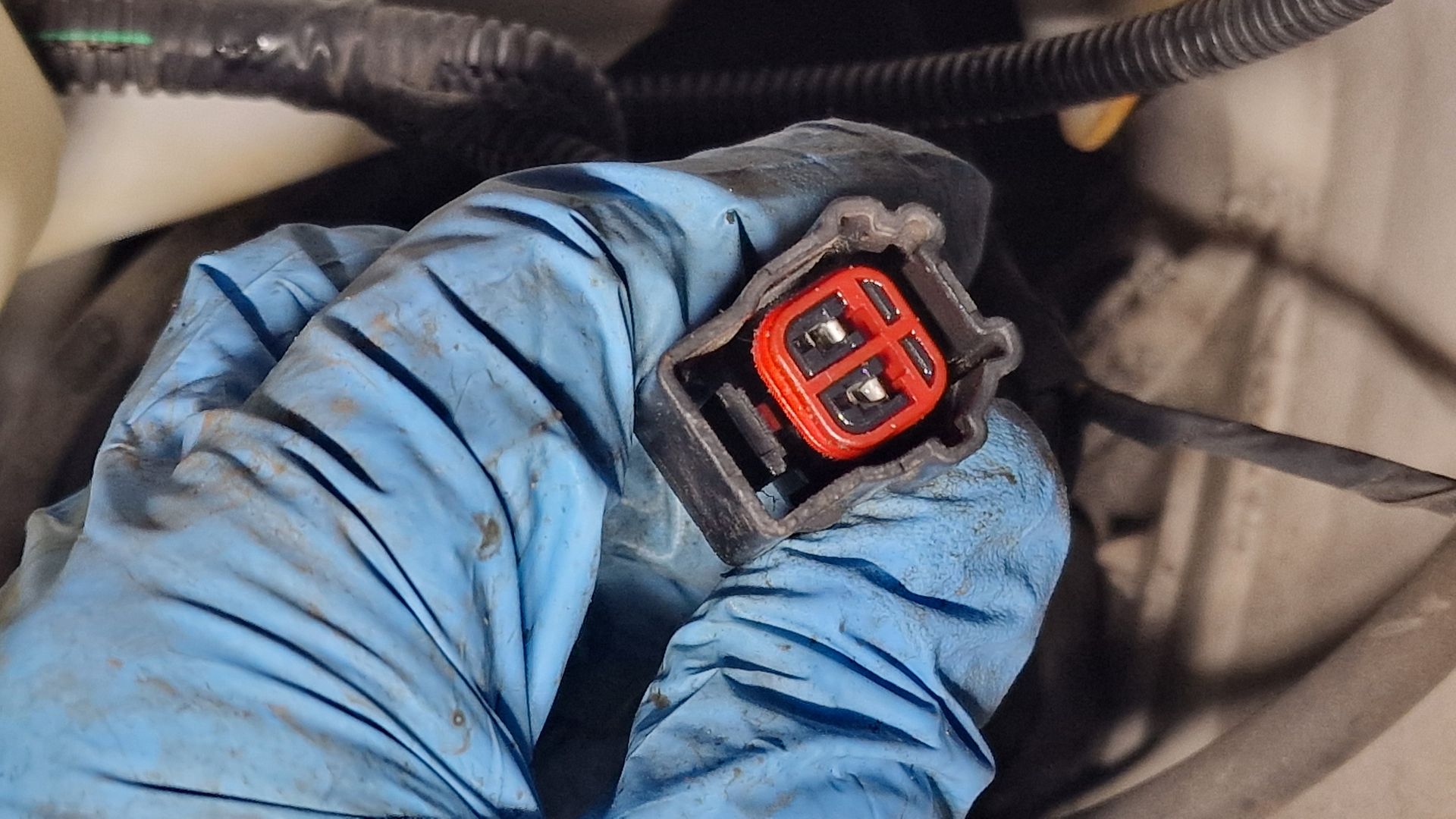

Tja, hm, habe mir den Stecker im Motorraum angeguckt. Alles trocken, keinerlei Korrosion.

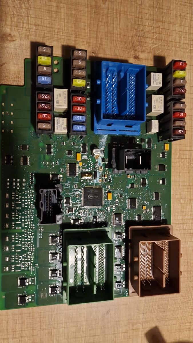

Dann BCM ausgebaut, zerlegt, nichts zu sehen. Alles einwandfrei. Na ja, habe sie mit Pressluft aus der Dose gereinigt, und die Steckkontakte auf der Platine (also da wir die Stecker reinkommen) alle bissl mit Kontaktspray behandelt.
Alles wieder eingebaut. Jetzt heißt es abwarten ob es wiederkommt. Probefahrt war einwandfrei.

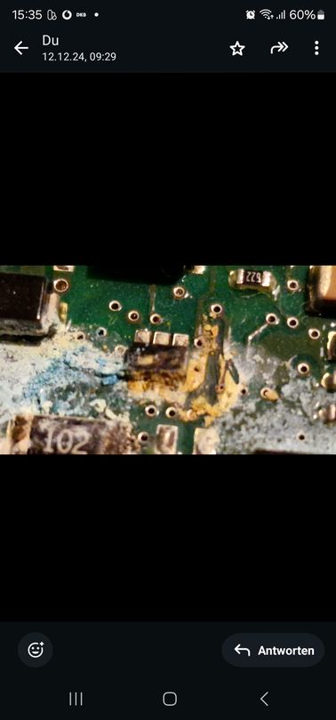

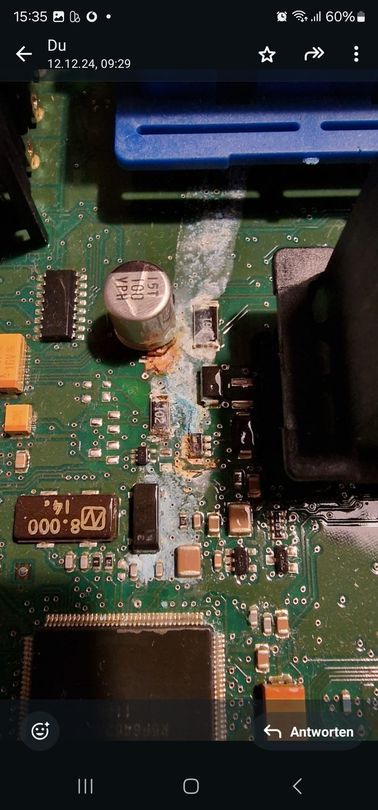

Hast du deinen BCM schon auf gehabt, also den BCM aus der weiße Abdeckung/Hülle/Schutz schon rausbekommen, evtl. Sieht man da was auf der Platine oder auf den Stecker die auf die Platin gelötet sind.
Bei mir waren Spuren von blauen Wasser
Hatte den Stecker im Motorraum ab. Alles trocken, dann im Innenraum die ganze Einheit demontiert. In der Küche alles zerlegt und gereinigt. Und alles Stecker mit Kontaktspray behandelt.
Es war überhaupt nichts zu sehen. Alles wir neu.
