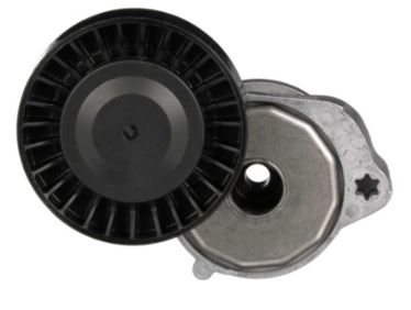

  • Da musst du den Keilriemen wohl mal abnehmen und ihn dir genauer anschauen,aber Vorsicht beim Spanner
    die Aufnahme für den Torxschlüssel bricht schneller aus wie du schauen kannst.
    Wurde der Rippenriemen und der Spanner schon mal gewechselt ?
    Wenn der Riemen unten ist kannst du alle Rollen und Laufräder frei drehen und merkst gegebenenfalls das dort was nicht passt
    und schwergängig ist oder wackelt.

  • Wenn der Rippenriemen quietscht ist es doch das aller aller Naheliegenste, den zumindest mal ab zu nehmen und alle Rollen zu prüfen, am besten direkt neuen Riemen inkl. Span- und Umlenkrollen.
    Freiwillig machst du den nicht ab :phatgrin:, das mit der Spannrolle ist wirklich so beschissen gemacht das dir die Torxaufnahme
    zum entspannen in 3 von 5 Fällen um die Ohren fliegt.
    Der Guss ist zum Rand so 2-3 mm wenn du da im falschen Winkel ansetzt ist schon Feierabend.
    Ich hab mir mittlerweile ein Werkzeug gebaut was sich noch außen an Gehäuserand mit abstützt.
