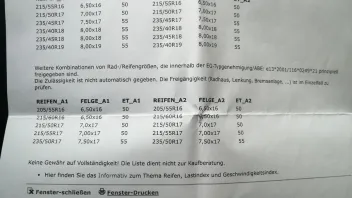

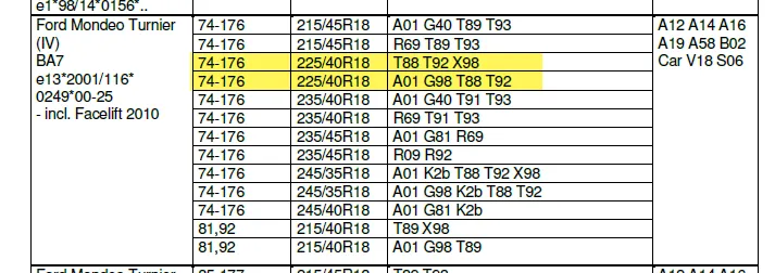

  • Bei der 18 Zoll Variante würde ich 225er Reifen bevorzugen, weil sie viel günstiger als die 215er aber auch 235er sind. Jedoch lese ich diese Anforderungen in der ABE:
    Bedeutet das entweder "T88 T92 X98" oder "A01 G98 T88 T92"?
    Das merkwürdige dabei ist die Definition von X98:
    "Diese Reifengröße ist nicht zulässig bei Fahrzeugen mit serienmäßiger Reifengröße 235/45R18 oder 235/40R19 (u.a. Fahrzeugschein, Zulassungsbescheinigung I, COC-Papier oder Bedienungsanleitung)."
    Unsere Mondeos sind aber ab Werk auf 235/45R18 zugelassen, laut COC, also wäre das ja eigentlich unzulässig? Bedeutet das einfach nur "Diese Reifendimension ist ohne Prüfung/Eintragung nicht zulässig"?
    Eine Zeile tiefer fehlt zwar X98, dafür ist G98 drin:
    "Bei Fahrzeugen mit 235/45R18 oder 235/40R19 Serien-Bereifung (u. a. Fahrzeugschein, Zulassungsbescheinigung I, COC-Papier oder Bedienungsanleitung), ist der Nachweis zu erbringen, dass die Anzeige des Geschwindigkeitsmessers und Wegstreckenzählers innerhalb der Toleranzen (75/443/EWG, ECE-R39, § 57 StVZO) liegt. Wird die Anzeige angeglichen, sind die in den Fahrzeugpapieren (u. a. Fahrzeugschein, Zulassungsbescheinigung I oder COC-Papier) eingetragenen Reifengrößen zu überprüfen."
    Das wiederum, in Kombination mit A01 (Eintragungspflichtig) würde ja bedeuten, man darf, muss aber nachweisen das der Tacho noch stimmt. Ist doch irgendwie auch schwachsinn, denn 235/40R18 sind ebenfalls im COC eingetragen und was sollen 10mm weniger Profilbreite am Tacho ändern? Davon bekommt der genau garnichts mit, das ist nur eine Frage der Traktion. Und wenn, wie würde eine solche Messung durchgeführt? Kann das ein TÜV/GTÜ überhaupt und was kostet der Spaß?

  • Ist fast egal ob das zeilenweise oder insgesamt gemeint ist. In meinen Augen sind G98 und/oder X98 die Killerkriterien.
    Aber frage besser genau den Prüfer, bei dem die Abnahme evtl. stattfinden sollte.

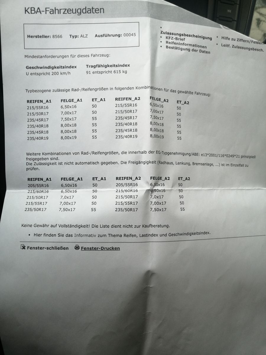

  • Und wenn, wie würde eine solche Messung durchgeführt? Kann das ein TÜV/GTÜ überhaupt und was kostet der Spaß?
    Die Messung machen zertifizierte Werkstätten oder auch Automobilclubs wie z. B. der ADAC. Gemacht wird das auf dem Rollenprüfstand und dazu gibts ein Messprotokoll.
    Die Angleichung machen ebenfalls dafür zertifizierte Werkstätten. Kosten kann so eine Angleichung von einhundert bis mehreren hundert Euro bei seriösen Werkstätten (lt. Quellen wie z. B. bussgeldkatalog.org etc.)

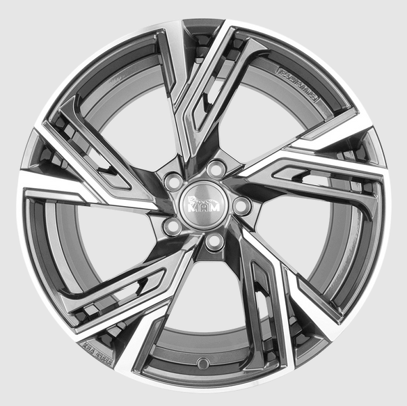

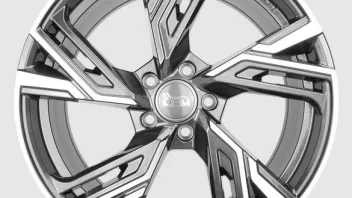

    Meine aktuellen Favoriten von MAM:
    MAM RS5 MAM RS3
