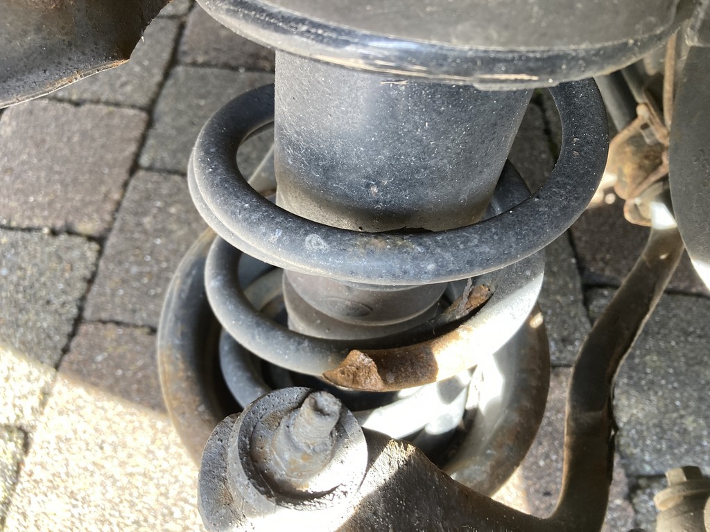

Federbeine hinten gebrochen (Tieferlegung mal anders...)

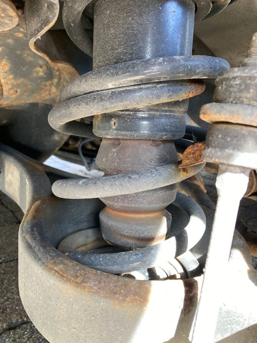

  • Ich hoffe mal das der Rost nicht auch so an der restlichen Karosse nagt.....
    Sieht bei meinem genauso aus. Erschreckend ist, das der Admin ein komplettes neues Fahrwerk, sich vor 4 Jahren eingebaut hat. Ich fahre seit 14 Jahren so herum. Nur hinten die Anschlagspuffer neu und die Achslager.
  • Ja, ich hatte vor 4 Jahren eigentlich gehofft nun wieder 10 Jahre Ruhe zu haben... falsch gedacht.
    Auch die vorderen Achsteile sehen älter aus als sie sind und die Domlager knacken auch wieder.
  • Federbeine sind zum Beispiel bei Mercedes auch ein großes Problem. Bei vielen B und A Klassen sind die regelmäßig gebrochen.
    Ich hab vor paar Jahren, denke so 4, meine originalen auch gegen die Eibach Federn getauscht. Und dabei Monroe Dämpfer dazu. Praktisch kein Rost an dem Federn, nach Ausbau könnte ich die praktisch wie neue verkaufen.
    Meine originalen Federn, weiß ich nicht mehr wie die aussahen. Müsst ich mal gucken.

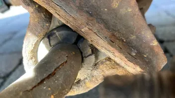

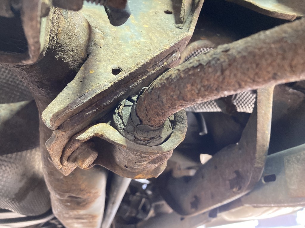

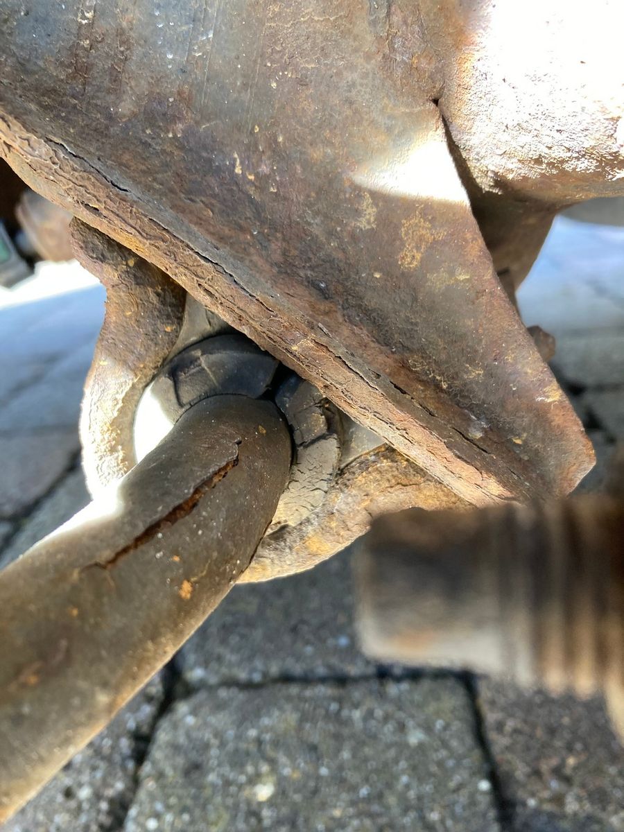

  • So, meine Teile kommen heute für die HA. Was erwartet mich beim Wechsel der Stabi-Stange hinten? Einfach nur an den kleinen Stangen oben abschrauben, Gummipuffer runter und wechseln? Am besten wenn beide Federn draussen sind?
  • Was willst du alles wechseln? Feder? Das habe ich im Forum schon mit Bildern beschrieben.
  • Man kann , wenn man nur den Stabi wechseln muss. Einfach nur die Koppelstangen oben am Stabi abschrauben und die Schrauben an den Punkten an der Karosserie. Dann kann man den Stabi ausbauen.
    War, glaube ich nur ein bisschen gefummel.
    Habe aber sonst nichts demontiert.
  • Ja, ich wechsle beide Federn mit der oberen und unteren Auflage (die Puffergummis sind noch ok) sowie den Stabi (Rostrisse) samt den Buchsen.

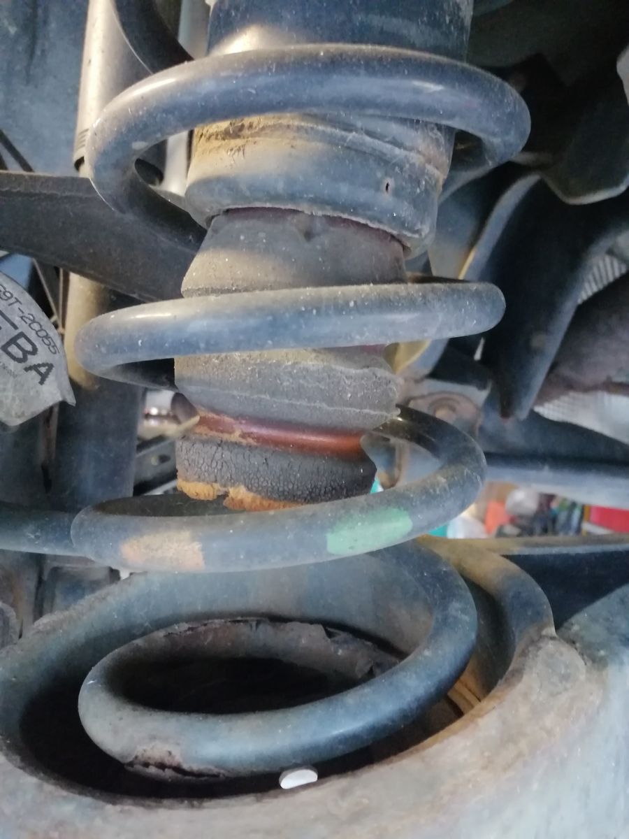

  • Habe hier noch ein altes Bild von meinem Fahrwerkswechsel aus 2019 gefunden, was ich damals an der HA getauscht habe. Da erkennt man auch die Original-Feder-Kodierung "Orange / Grün", was Federkraftklasse "A bis R" bedeutet (FINIS 1509915). Original von Ford: 175,- € pro Stück
    "Federkraftklasse A bis R" bedeutet ja von Gummiweich bis Bretthart. Was ist das für eine Aussage? Je nachdem was der Kunde möchte? Je nach Anbauteilen? Bei der ganzen Littanei an Federn hätte ich gehofft das der Farbcode eindeutig einer Klasse zugeschrieben werden kann?
    30101-img-3891-jpg
    • Kodierung: Orange / Grün
    • Federkraftklasse: A bis R
    • Kenngröße: AA
    • Durchmesser: 13,75 mm
    • Außendurchmesser: 135 mm
    • Länge: 365 mm
    • Gewicht: 3,02 kg
    • Ford Nummer: 1509915
    • Sachs Nummer: 994 220
    • Bilstein Nummer: 36-274147
    • Mapco Nummer: 71610

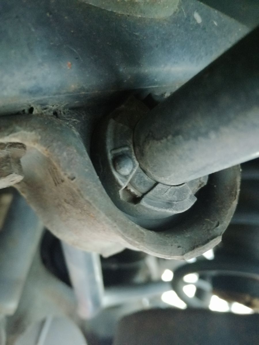

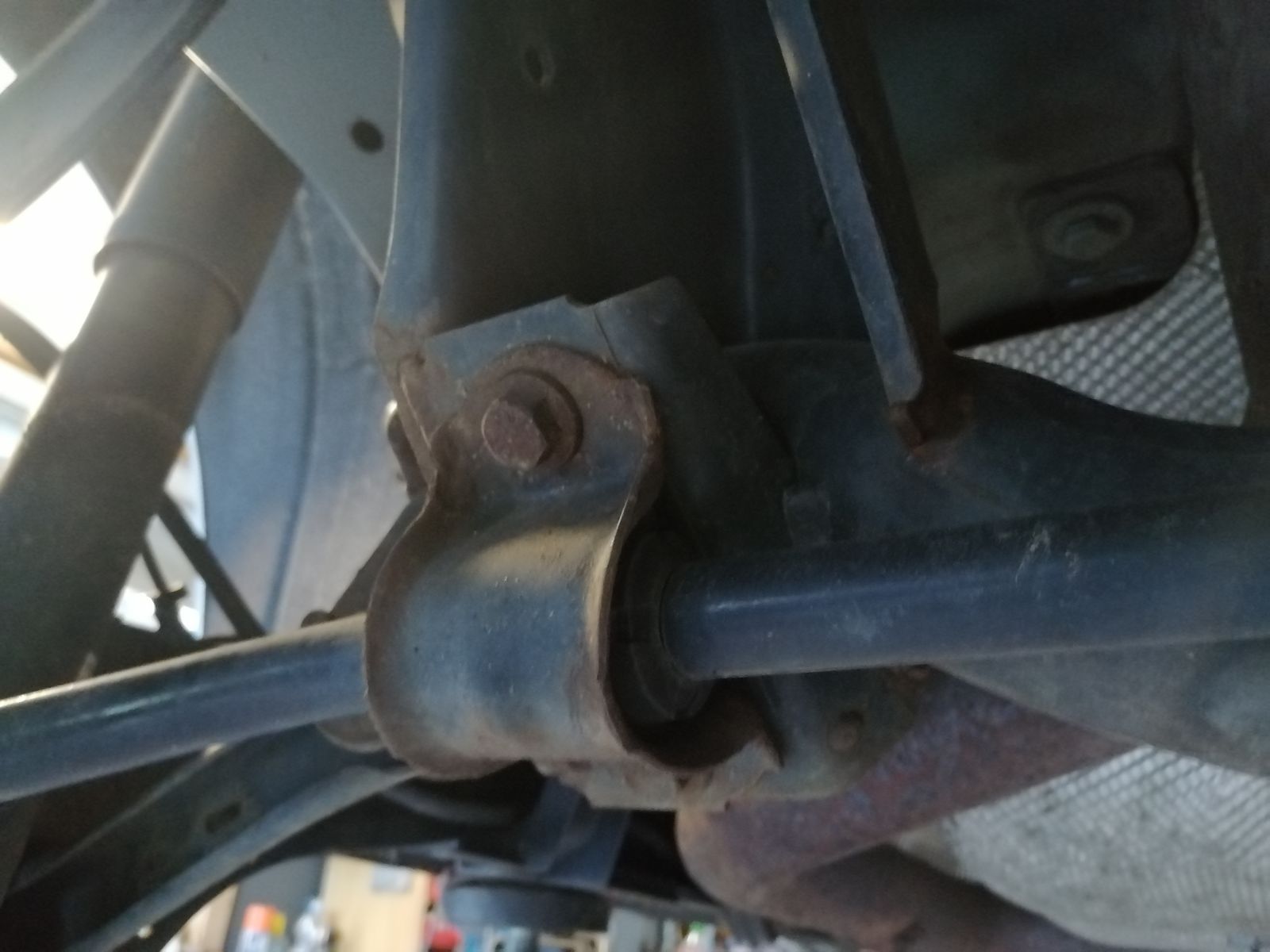

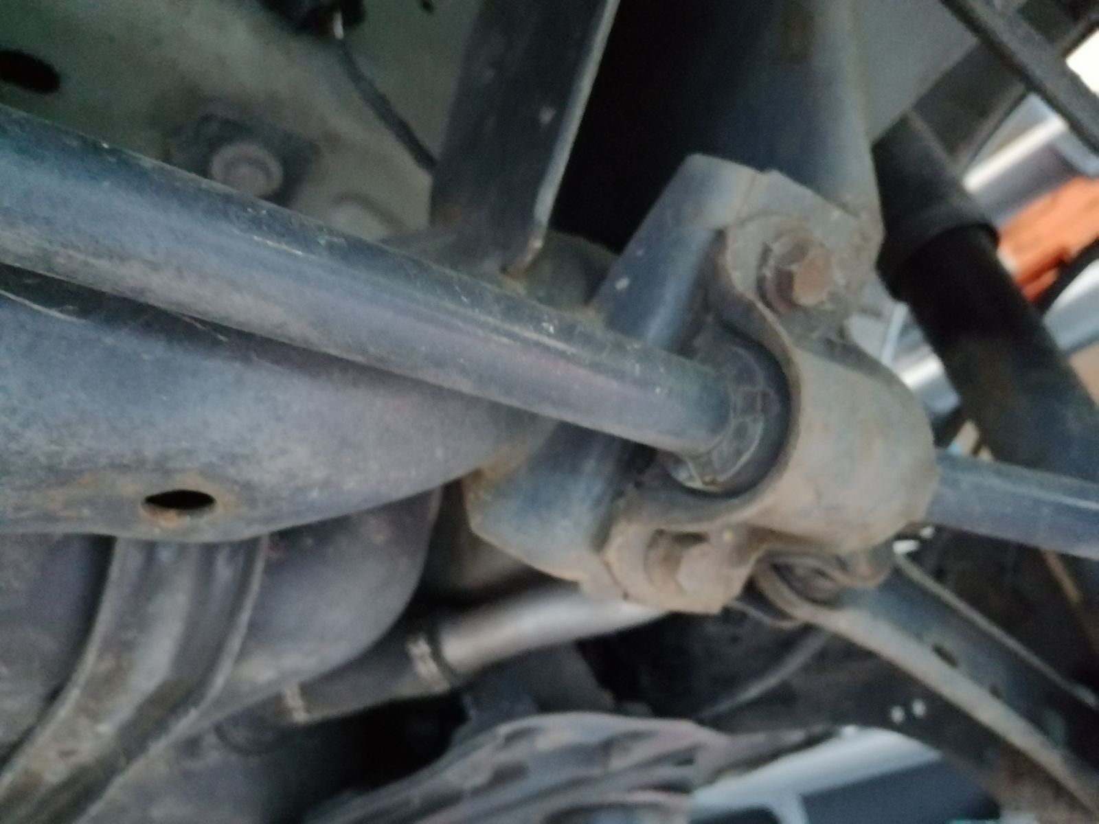

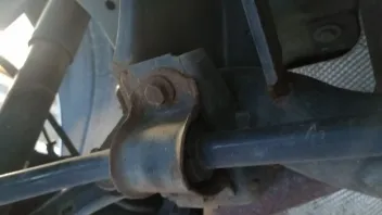

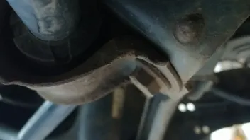

  • Und hier kann man schonmal ganz gut sehen das man den Stabi ohne Federausbau wechseln kann, der liegt in Fahrtrichtung hinter den Federn/Federpfannen:
    30107-img-3876-jpg
    Heißt für mich, aufbocken, Räder runter, Stabi raus, Pfanne leicht anheben und Verbindungsschraube zum Stoßdämpfer raus, Feder tauschen und alles wieder zusammenbauen.

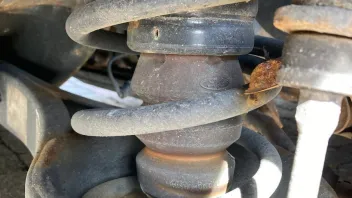

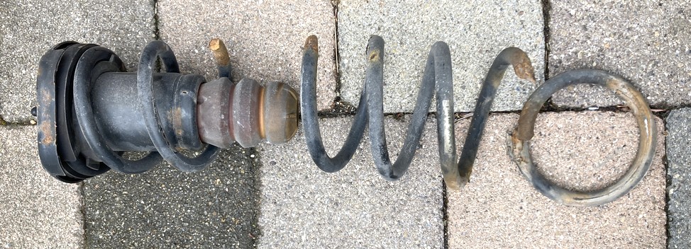

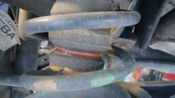

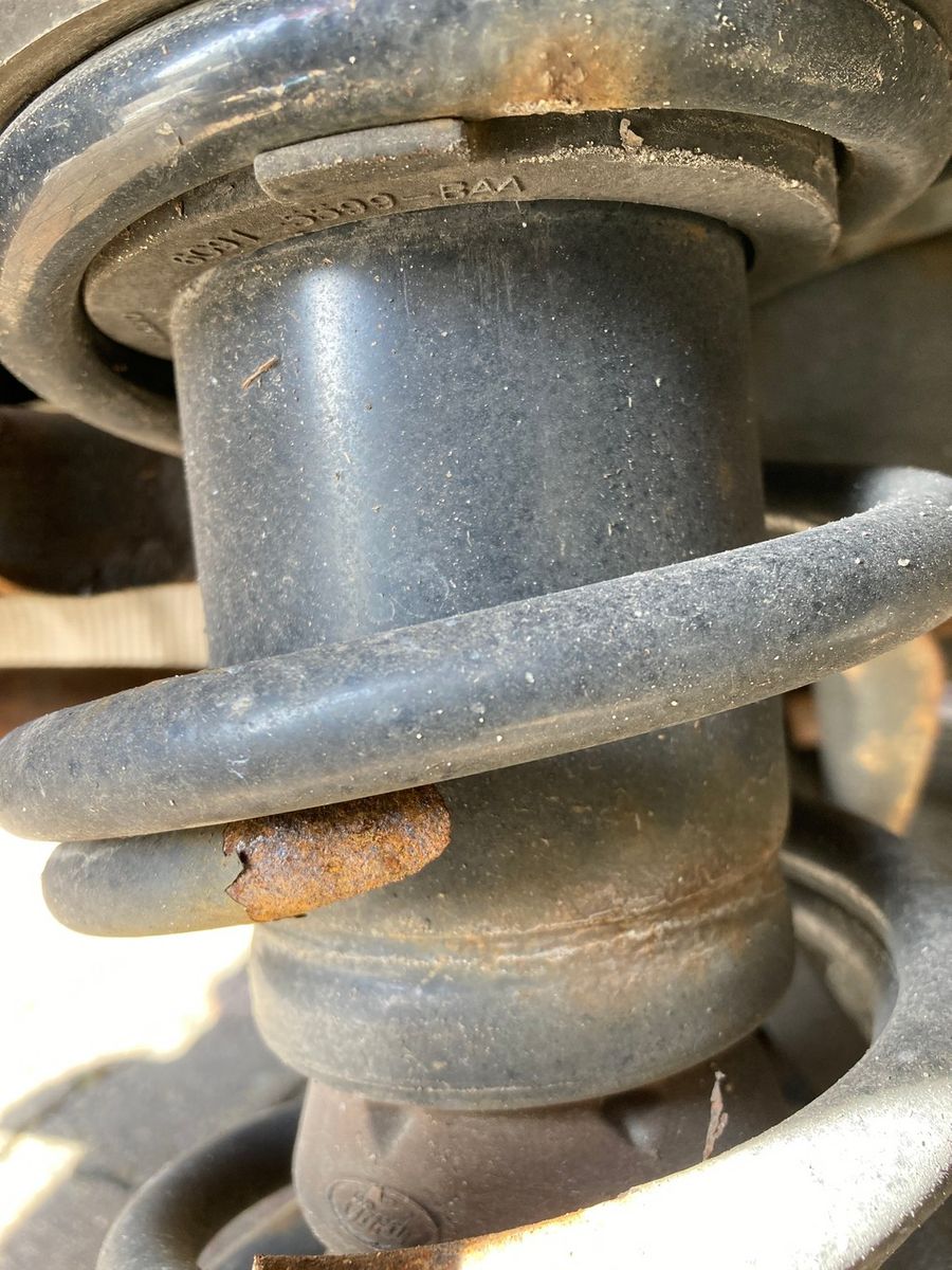

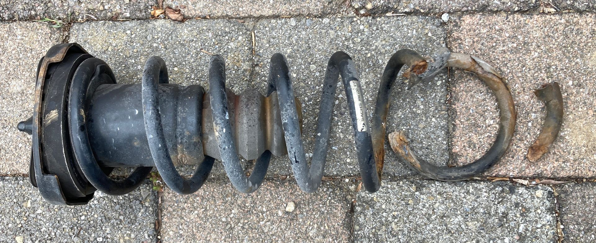

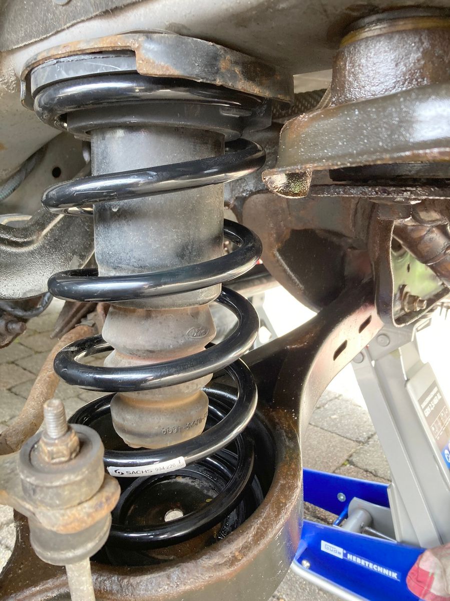

  • So, die Federn sind jedenfalls mal gewechselt (habe bei der Gelegenheit gleich mal wieder etwas Owatrol verpinselt, schaden kannst nicht):

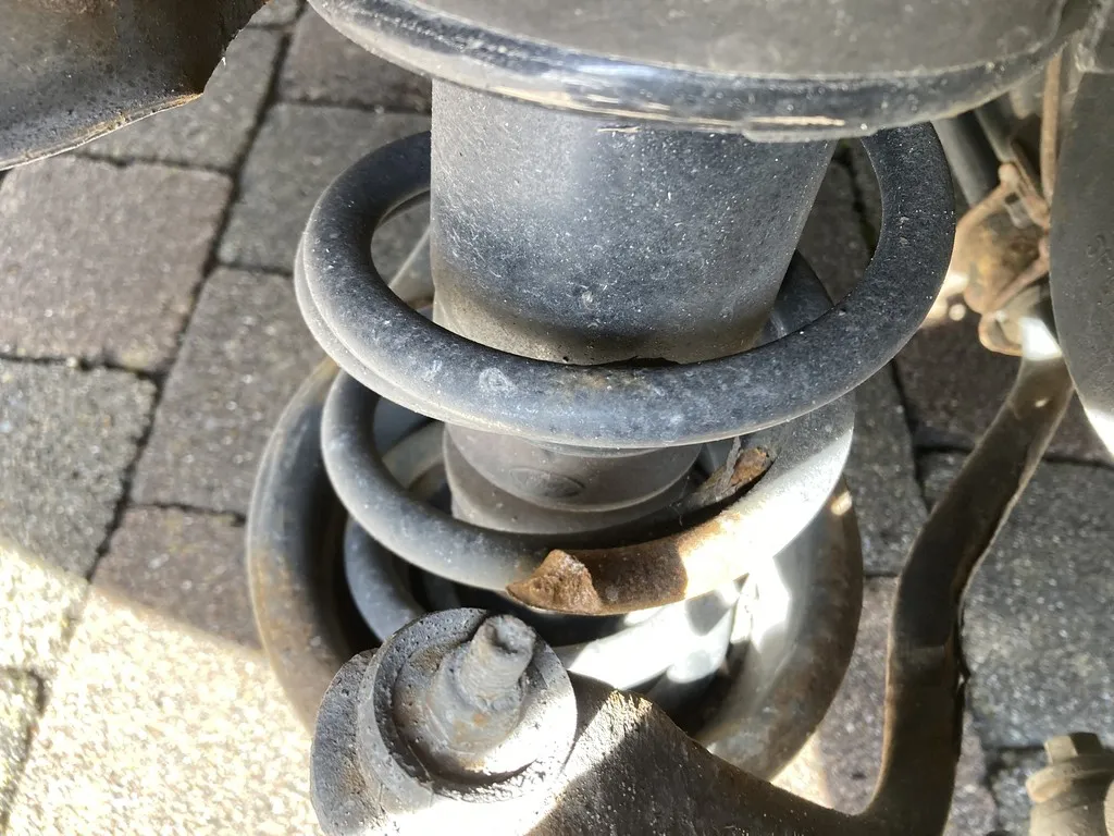

    Hier mal die "Frakturen" im Überblick:

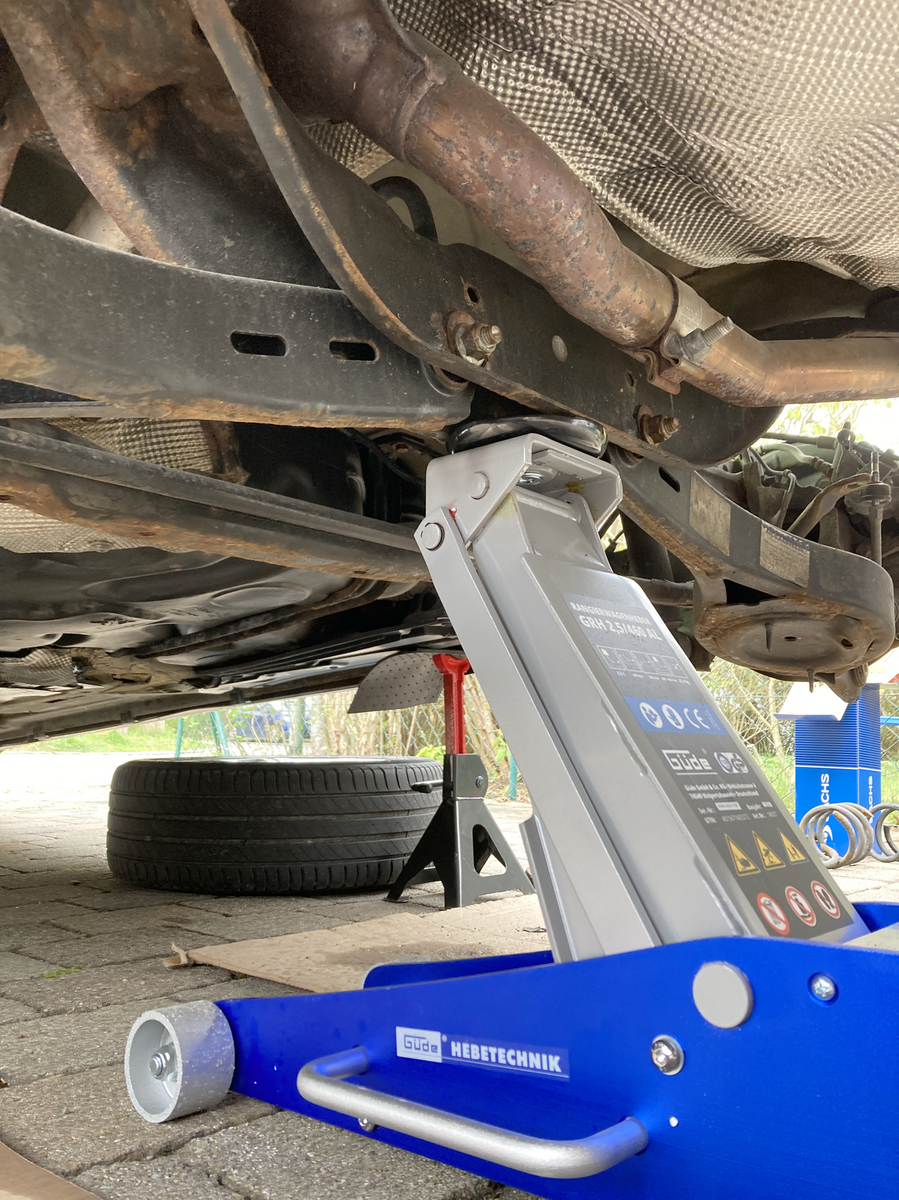

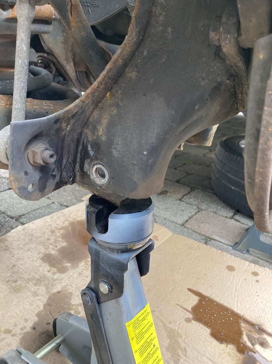

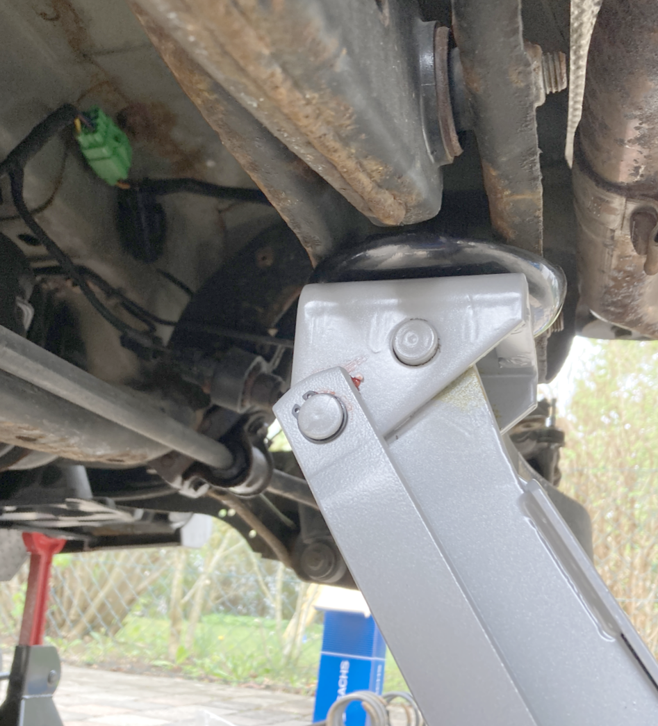

    Sehr hilfreich war hierbei in der Tat der neu angeschaffte Rangierheber. Damit kommt man deutlich(!) höher also mit einem popeligen Wagenheber. Angesetzt habe ich ihn am Hinterachsträger, zwischen den Federbeinpfannen:
    Der kann bis 470 mm heben, was wirklich ausreichend ist. Da Sicherheit immer Vorrang hat habe ich nach dem anheben den Wagen links und rechts mit Aufstellböcken gesichert und auch noch die Reifen drunter gelegt.

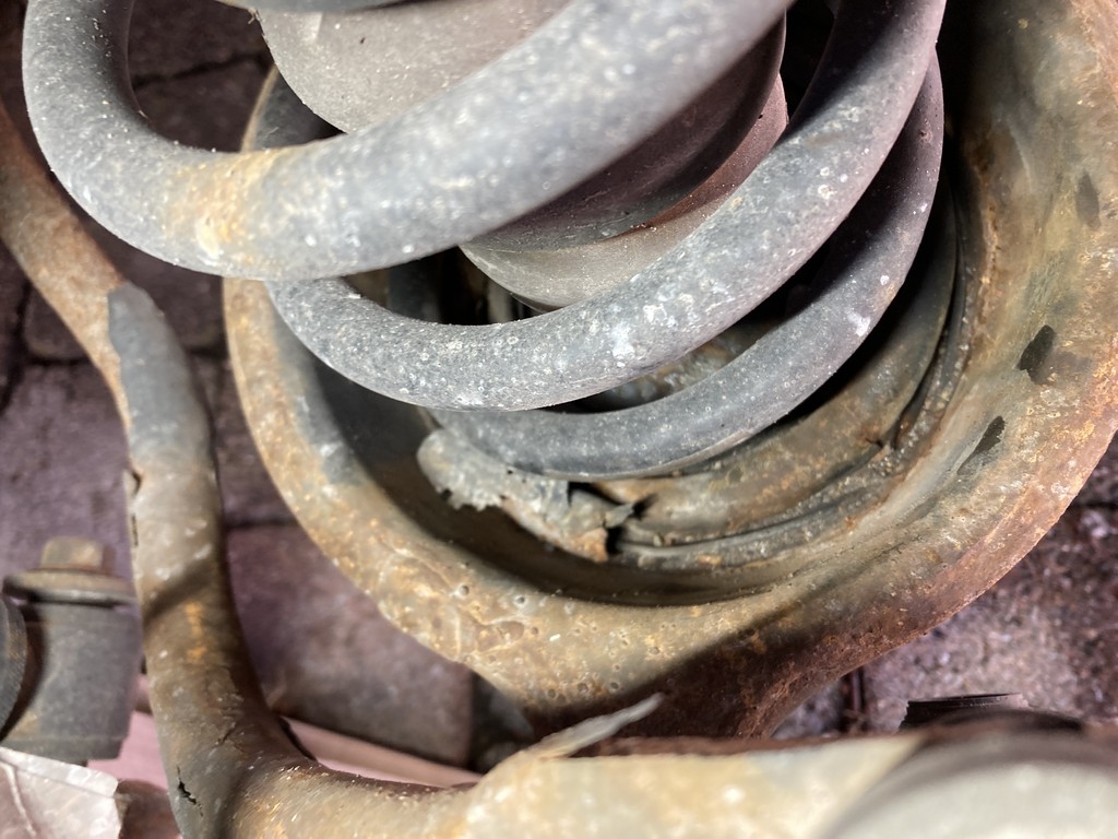

    Folgt man der Original Ford-Anleitung aus ETIS baut man die Feder mit einem Federspanner aus und ein. Soweit so klar, aber warum lösen die den Stoßdämpfer unten und befestigen ihn nach dem Wechsel der Feder wieder?
    Ich habe keinen Federspanner genutzt sondern einfach die Federpfanne mit einem Wagenheber von unten leicht angehoben um die Befestigungsschraube zu entlasten und diese dann rausgeschraubt. Danach den Wagenheber abgesenkt und man kann die Feder ganz leicht entnehmen:
    Das wiedereinsetzen ist es Fummelei weil man die Pfanne wieder genau in die Position in der Radaufhängung bringen muss um die Schraube wieder eindrehen zu können. Diese muss übrigens mit 120 Nm angezogen werden und auch ein zwei Tropfen Locktide Schraubensicherung erhalten.
