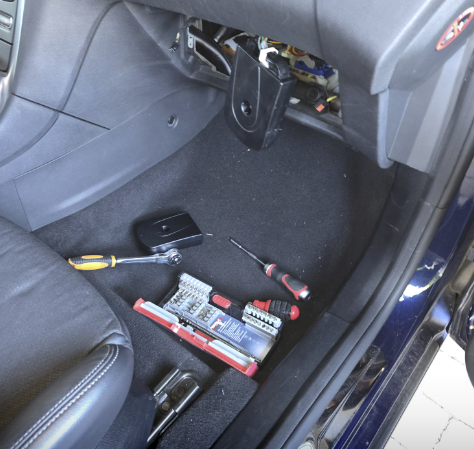

    Ich habe nun das Handschuhfach ausgebaut um das BT-Modul zu finden. Es hat die Nummer: CS7T-14D212-AE
    Ich bekomme es aber nicht ausgebaut - die Zentralschraube in der Mitte habe ich entfernt, aber wo muss ich ansetzen das Modul zu entfernen? Es sitzt bombenfest.
    Ebenso weiss ich nicht, wie ich beim Wiedereinbau des Handschufachs den Schlauch für die Kühlung wieder anschliessen soll, wie soll man da nachträglich rannkommen?

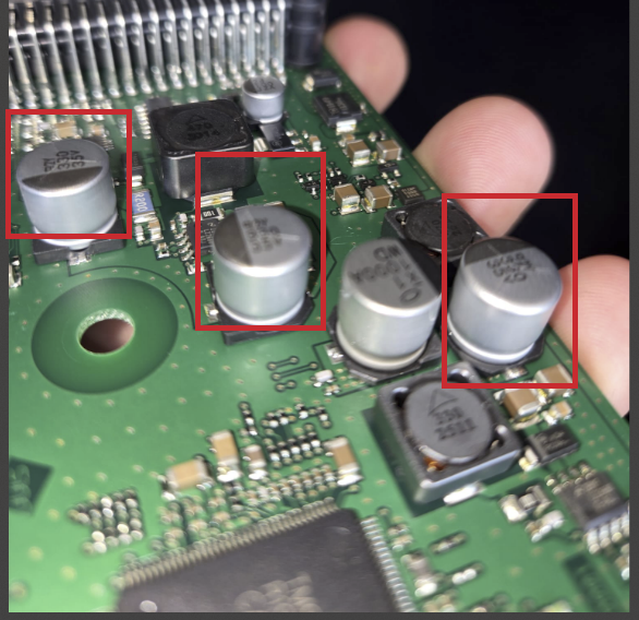

  • Ok, also ich habe nochmal etwas fester an dem Modul gezogen - es war irgendwie am darunter liegenden Kabelbaum verklebt - das werkseitige Klebeband hat sich aufgelöst und hatte das Modul etwas verklebt. Ich habe das Modul demontiert und auch mal geöffnet:
    Nun bin ich kein Elektroniker und schon gar nicht der Experte was diese SMD-Platinen angeht. Die Komponenten mit der Beschriftung "92Y 330 35V" sind wahrscheinlich Kondensatoren - die Fläche oben auf der Dose ist nicht mehr ganz plan - kann es sein, dass die aufgegangen sind? Go4IT , kannst Du das auf den Bildern evtl. erkennen? Ist das evtl. ein bekanntes Problem und man die 3 ersetzen ? Löten auf "normalen" Platinen habe ich schon öfters mal gemacht - bekommt man diese SMD-Teile mit dem normalen 15 W Kolben entlötet?

  • sind wahrscheinlich Kondensatoren - die Fläche oben auf der Dose ist nicht mehr ganz plan - kann es sein, dass die aufgegangen sind?
    Das Foto ist nicht besonders geworden. Sieht nach Elko aus. Wenn die Fläche aufgeplatzt ist, sind die defekt, etwas aufgebläht muss noch kein Defekt sein. Müsste man durchmessen / prüfen um ein Ergebnis zu bekommen.
    Das löten an den Bauteilen ist nicht das Problem. Aber ob die kleine SMD-Teile in der Nähe die Temperatur aushalten ist was anderes. Kommt drauf an, wie gut / schnell du löten kannst.

  • Die Komponenten mit der Beschriftung "92Y 330 35V" sind wahrscheinlich Kondensatoren

  • Mondeo2013 messen ist ja gut und schön aber da du sie ausbauen musst um sie zu messen kannst du die bei 30-65cent das stück plus Versand auch gleich tauschen. Wenn genug Platz im Gehäuse ist muss man nicht unbedingt smds wieder nehmen gibt die gleichen Werte auch bei normalen Elkos
    Das ist mir schon bewußt, dass die ausgelötet werden müssen. Und bei den Kosten auch direkt ersetzen, aber trotzdem durchmessen, dann hast du auch etwas eingegrenzt.

  • Sieht nach Elko aus. Wenn die Fläche aufgeplatzt ist, sind die defekt, etwas aufgebläht muss noch kein Defekt sein.
    Ja, das sind Elkos, 330 Mikrofarad, 35 Volt. Polung beachten (dunkle Fläche auf einer Seite).
    Schaut aus wie SMDs. Und weil dort nicht durchkontaktiert ist (Loch durch die Platine in Leiterbahn auf der Unterseite), müssen auch wieder SMD-Bauteile drauf. SMDs löten auf beidseitig kaschierten Platinen ist aber nicht trivial.
    Optisch sehen sie nicht defekt aus, (noch) nicht geplatzt, aber man kann nicht reinschauen. Eine Vorstanzung am "Deckel" kann ich nicht erkennen, sonst wäre sie auch auf den Elkos mit anderen Werten dieses Hersteller.

  • Das hier:
    Sind die nur vorgestanzt oder kommen die langsam hoch?
    Bei einigen (größeren) Sorten von Elkos befindet sich manchmal auf der Oberseite eine kreuzförmige Vorstanzung (kleine Rillen) drin, damit - falls das Ding aufbläht - der Deckel da oben reißt anstatt das Teil unkontrolliert explodiert.

  • Also die Kondensatoren sind bei genauem hinschauen vorgestanzt und auch ganz leicht nach oben gewölbt.
    Ich habe es nun mit einem Modul von Ebay versucht, mit gleicher Teilenummer - CS7T-14D212-AE. Es geht nun alles wieder:

    Hinweis zum Handschuhfach mit Kühlung:
    Ausbau:
    - Den Ausströmer im Handschuhfach abziehen und dann mit dem kleinen Finger den Schlauch zur Mittelkonsole hin abschieben
    Einbau:
    - Den Sicherrungskasten unter dem Handschuhfach lösen, dann kommt man schön an den Schlauch ran und kann den zur Seite schieben während man das Handschuhfach einschiebt.
    - Den Ausströmer kann man dann auch mit dem kleinen Finger wieder positionieren.
