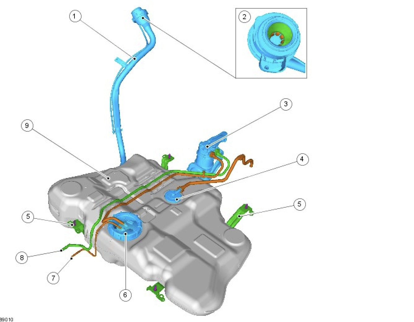

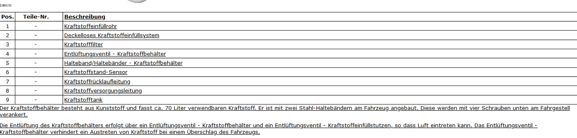

-Weiß jemand, wo genau beim Mondeo BA7 die Entlüftungsventile / Leitungen für die Tankbefüllung sitzen?
-Hatte jemand schon ein ähnliches Problem und könnte einen Tipp geben, wo ich am besten anfange?
