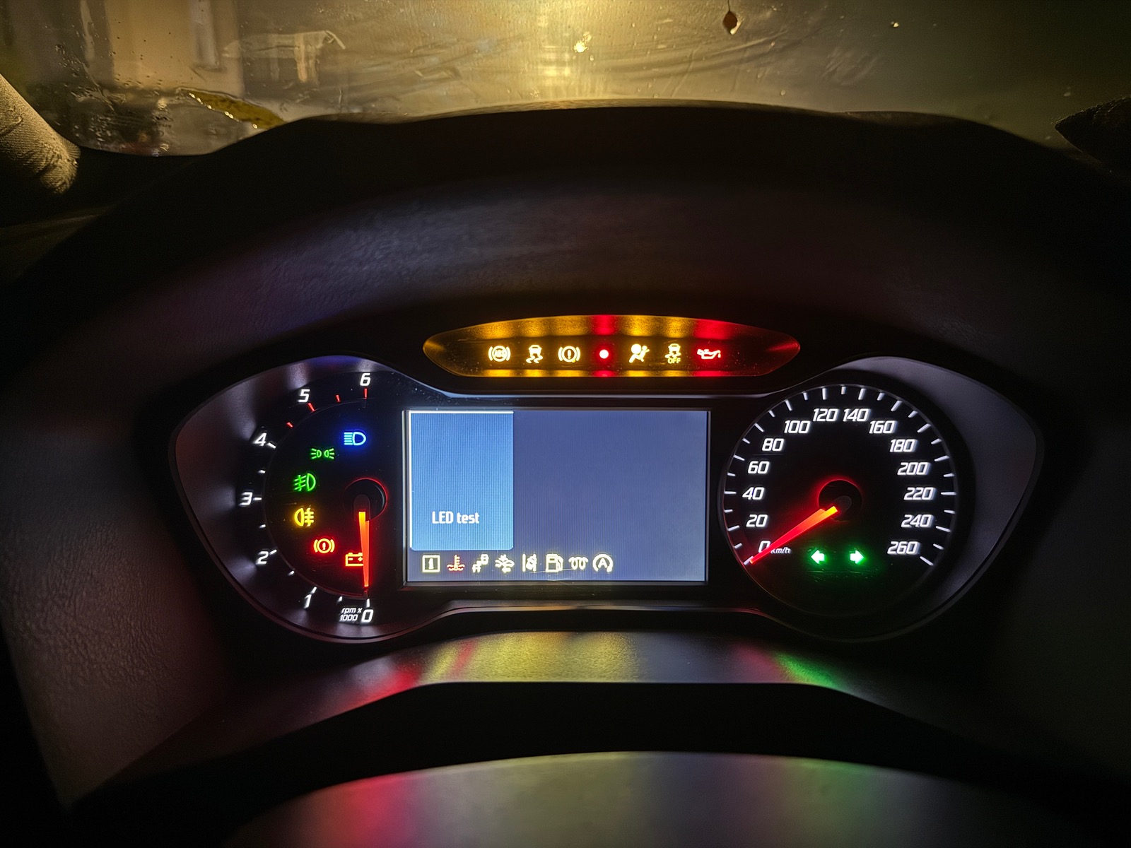

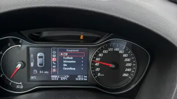

    kann es sein, dass mein Mondeo MK4 Diesel , Baujahr 2014, keine physische Motorkontrollleuchte hat? Das einzige was ich über den Selbsttest des Convers+ gefunden habe, ist ein rot und gelb blinkendes i. (Siehe Bild - im Bild blinkt es natürlich nicht :doofy: )

  • kann es sein, dass mein Mondeo MK4 Diesel , Baujahr 2014, keine physische Motorkontrollleuchte hat?
    Nein kann nicht sein.Nach Zündung an sollte die MKL oben aufleuchten, wie hier z. B.
  • Nein kann nicht sein.
    Das besagte Lämpchen gibt's bei kalle2202 aber nicht. :- )
  • Das besagte Lämpchen gibt's bei kalle2202 aber nicht. :- )
    So schaut es aus! Auch wenn ich da mit der Taschenlampe reinleuchte, gibt es da keine Symbol.

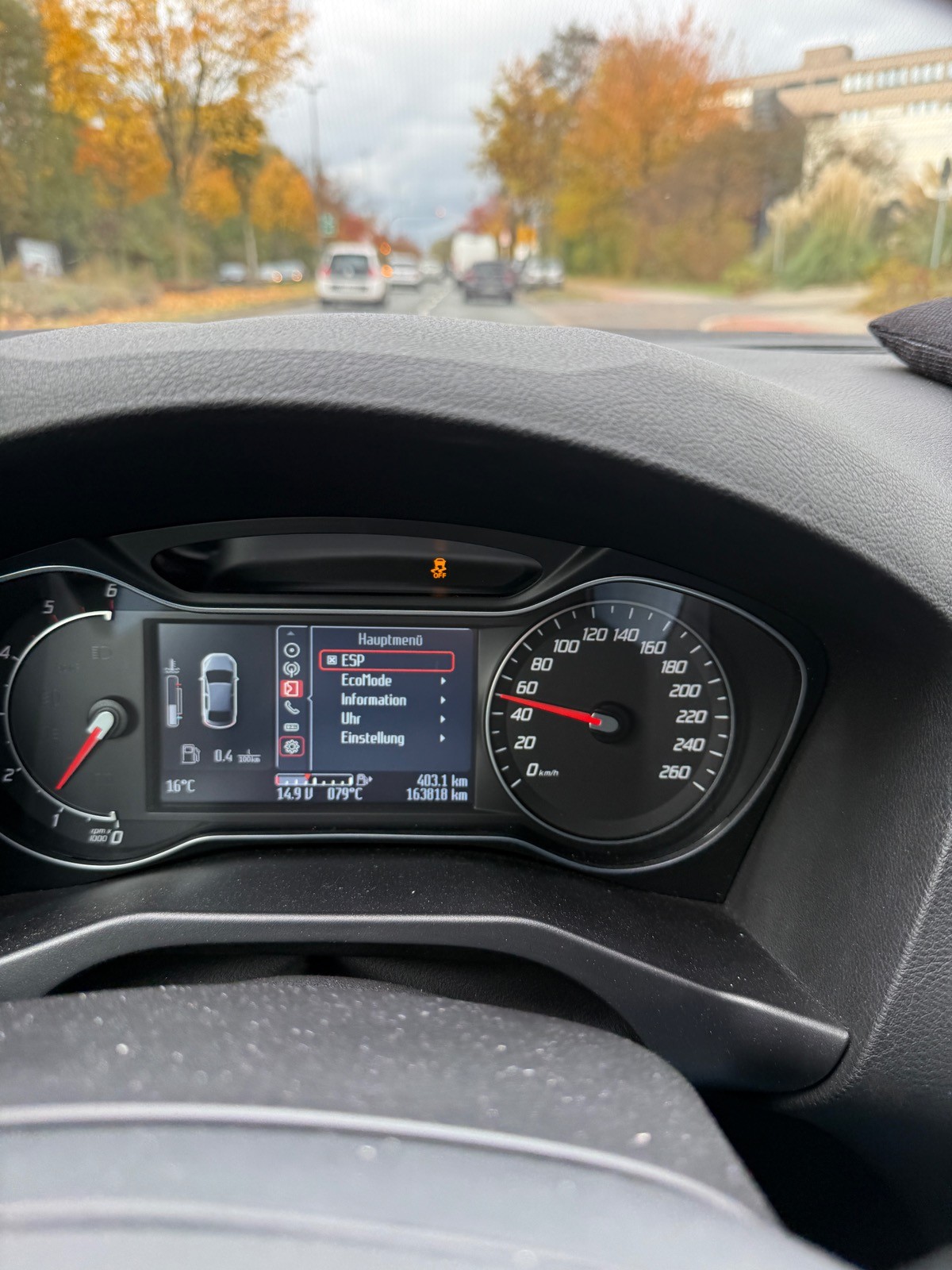

  • Irre, was es nicht alles gibt und das nach so vielen Jahren in denen man denkt alles über das Convers zu wissen ;) Anstelle der MKL hat dieses C+ die ESP-Off Anzeige.
  • Also seid ihr meiner Meinung, dass ich nicht zu doof die Lampe zu finden? Der Freundliche hat sich auch gewundert. :modo:

  • Nein, das ist wirklich ein seltenes Sonderexemplar. Das ESP konnte man im vFL noch mittels Taste deaktivieren, die war entsprechend beleuchtet. Diese Taste ist beim FL weggefallen, dort deaktiviert man es im Menü.

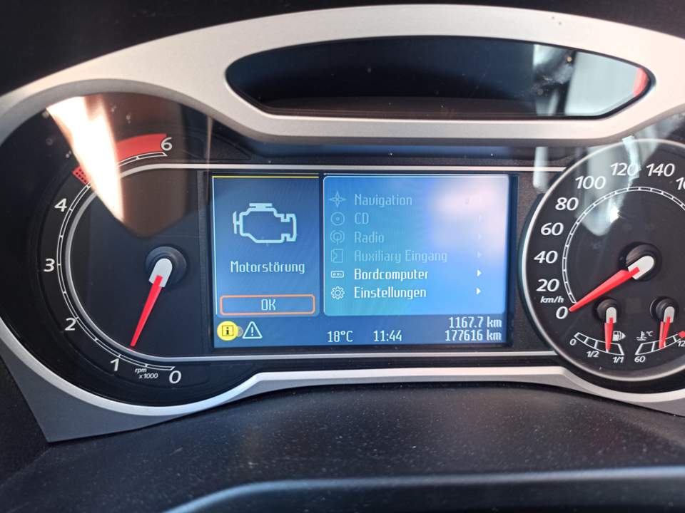

    Wäre man interessant zu wissen was Dein Convers+ anzeigt wenn es eine Motorstörung gibt? Provozier doch mal eine :) Die Meldung im Display lässt sich ja normalerweise mit "OK" wegdrücken, aber es muss eine permanente Anzeige der Motorstörung geben. Möglicherweise ist das Symbol dann in der unteren Zeile im Convers+ enthalten.

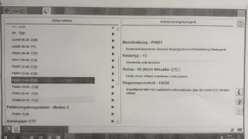

  • Genau das ist ja der Grund (Motorstörung), warum ich gefragt habe. Hatte die selbe Anzeige wie bei gobang und hatte mich gewundert, dass es keine MKL im eigentlichen Sinne gibt.

  • Die Meldung im Display lässt sich ja normalerweise mit "OK" wegdrücken, aber es muss eine permanente Anzeige der Motorstörung geben. Möglicherweise ist das Symbol dann in der unteren Zeile im Convers+ enthalten.

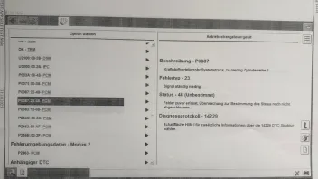

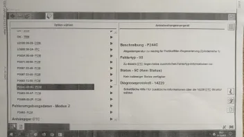

    Bei manchen ist die MKL in der unteren Zeile, glaube neben dem "i"., das ist richtig. Aber wenn die nicht leuchtet obwohl im Convers links die große Anzeige mit dem Motorsymbol erscheint, vielleicht hat das was mit der Meldung "Fehlfunktionslampe ist AUS für diesen DTC" zu tun? Sowas hattest du doch auch letztes Jahr hier
  • Der Hinweis "Fehlfunktionslampe ist AUS für diesen DTC" besagt ja nur das für den Fehler in dem er hinterlegt ist keine MKL aufleuchtet.
    Meine Vermutung ist, das die große Störungsmeldung im Convers+ davon unabhängig agiert, sprich die mit "OK" zu bestätigende Meldung (die ja auch dann im "Information"-Menü zu lesen ist) kommt generell, aber nicht jede davon lässt das MKL Symbol aufleuchten. Sobald irgendeine Art von Störung vorliegt, ob nun MKL-"Pflichtig" oder nicht, wird sie in dem Info-Menü gespeichert und im Display mit dem gelben "( i )" Symbol darauf hingewiesen.
    Im Fall von kalle2202 ist es ja scheinbar so als gäbe es gar keine MKL, auch nicht als grafisches Symbol in der unteren Leiste? Daher mein Vorschlag eine Motorstörung zu provozieren die einen DTC wirft welcher normalerweise die MKL triggert (vielleicht kennt jemand etwas ungefährliches diesbezüglich?)
    Das müsste dann auch im DTC entsprechend zu erkennen sein, etwa mit "Fehlfunktionslampe ist AN für diesen DTC" oder im englischen ("Malfunction indicator is ON for this DTC"). Das verrückte ist, das ich so auf die Schnelle nirgendwo einen Beleg/Screenshot finden konnte bei dem nicht "Off" sondern "On" steht. Praktisch alle veröffentlichten DTCs haben die Meldung mit "Off"...
  • Im Fall von kalle2202 ist es ja scheinbar so als gäbe es gar keine MKL, auch nicht als grafisches Symbol in der unteren Leiste?
    Das graphische Symbol in der unteren Leiste kommt immer dann, wenn eine Meldung zum wegklicken bzw. Bestätigen vorliegt.
    Also wie in dem Fall das Dreieck mit Ausrufezeichen:
    https://img.motor-talk.de/media/forum-be…124/2_large.jpg
    Das Dreieck bleibt bei DTCs, wo die MKL dauerhaft leuchtet dann trotz Wegklicken der Meldung mit OK stehen, bis der DTC gelöscht wird.
    Die meisten Abgas-relevanten Fehler triggern die MIL, und das wird dann auch so ausgegeben.

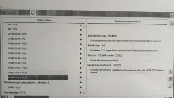

  • Die Spuren des Symbols sind die Auspüffe und unter dem Symbol steht "Off"
    Also DPF Verstopft. :D
    Entspricht ja auch dem DTC.:)

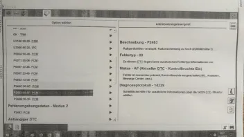

  • Lustige Sache heute passiert:
    DTC P2463 und folgende Lampe ging an

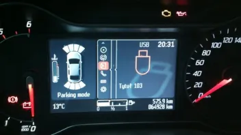

    Hat mein 2014er genau so. 8)

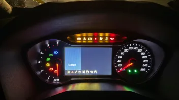

    Vielleicht kommt es auch auf die Hardwareversion bzw. das Produktionsdatum des Convers+ an? K. A..
    Das Testmenü zeigt jedenfalls dass an einer Stelle in der Anzeigenleiste unten auch verschiedene Zeichen angezeigt werden können. So zum Beispiel BLIS oder die MKL an der selben Stelle, natürlich nicht zeitgleich.:)
    Ich bleibe jedenfalls dabei dass es kein Convers+ ohne MKL gibt.
