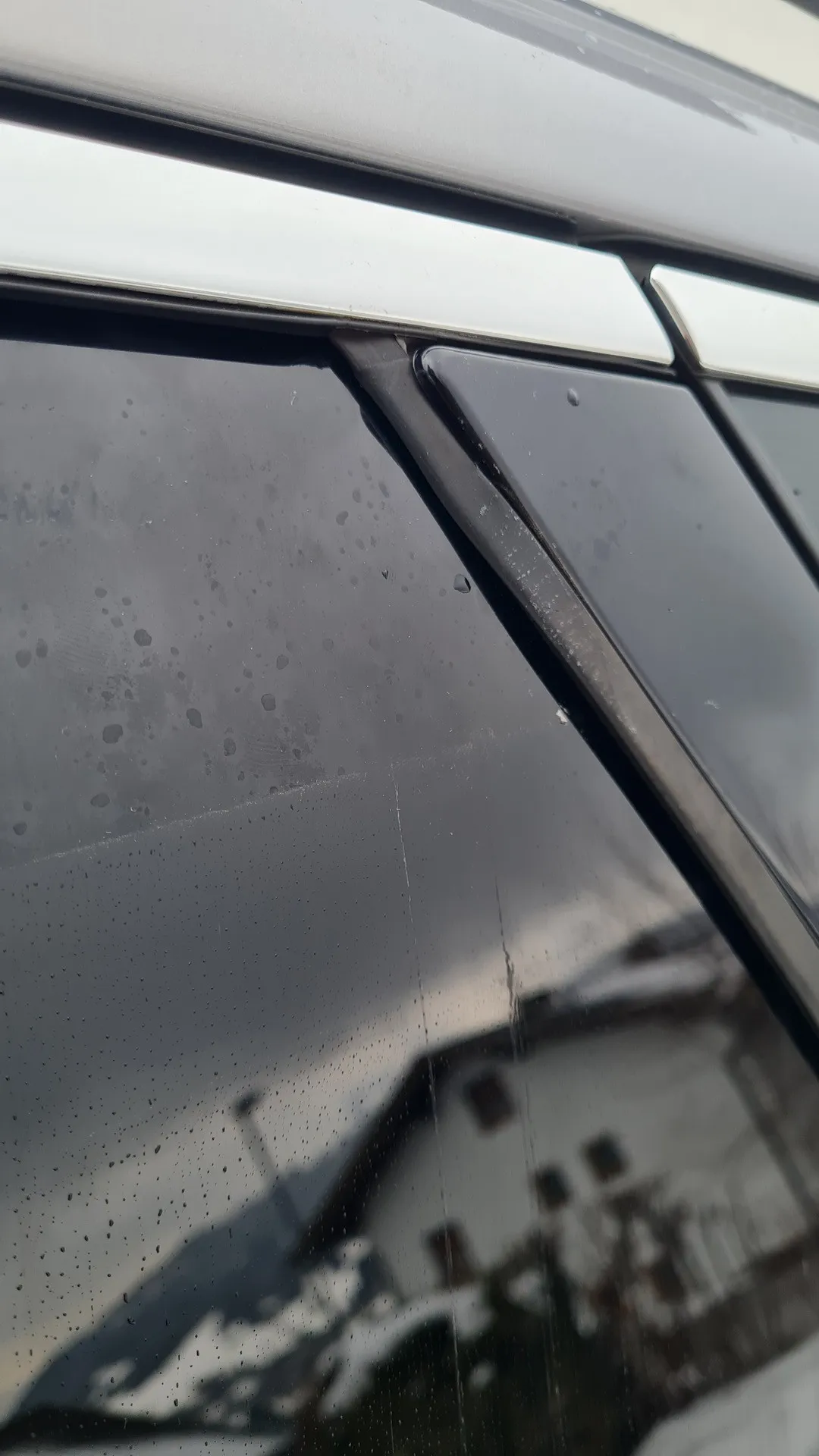

    vor 3 Wochen lila-Kabel, vor einer Woche fester Bremssattel und letztes Wochenende nun: Fenster hinten links runter gelassen, dabei hat es den Seilzug ausgehängt bzw. in den FH-Antrieb reingefressen - mit dem Resultat, dass die Scheibe nicht mehr hochging.
    Habe nun einen Frankenberg Fensterheber (ohne Elektrik) gekauft und montiert. Beim Testen hat alles fein funktioniert, jedoch nun - nachdem die Türverkleidungen wieder drauf sind - gibt es zwei Probleme:
    a.) das kleinere Problem: der Fensterheber arbeitet einen Tacken langsamer als die anderen 3
    b.) das große Problem: beim Anheben des Fensters über die "one-touch" Funktion löst knapp vor dem Ende die Sicherheitsfunktion aus, das Fenster öffnet sich wieder.

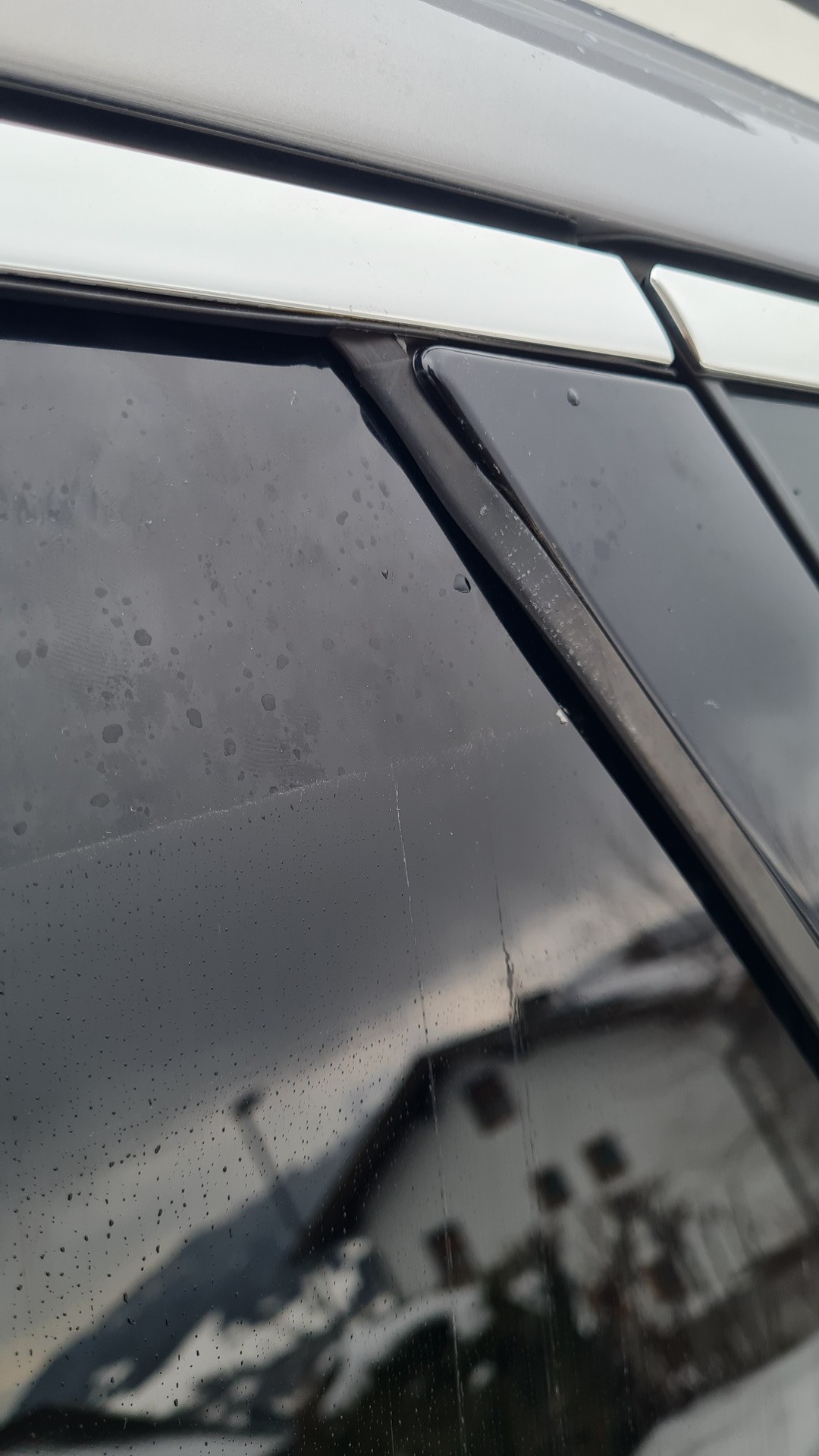

    Offensichtlich ist der Widerstand ganz oben bei der C-Säule (siehe Foto) zu hoch, da geht die Dichtung auf den letzten Zentimetern etwas nach innen. Die C-Säulen-Dichtung sieht jedoch auf der rechten Seite komplett gleich aus, das kann also nicht das Problem sein. Wenn ich die Scheibe beim Anheben ganz leicht nach innen drücke, geht sie gut zu (genauso, wenn ich die Dichtung an der C-Säule leicht nach außen drücke).
    Hat das jemand hier schon einmal als Problem gehabt, kann man die Fensterheber bzw. das Fenster irgendwie feinjustieren? Habe mir gedacht, ob ich die Dichtung irgendwie schmieren könnte, aber das klingt jetzt beim Schreiben bereits nach doofer Notlösung :thinking:... Danke für alle Hinweise ;)!
  • Habe mir gedacht, ob ich die Dichtung irgendwie schmieren könnte, aber das klingt jetzt beim Schreiben bereits nach doofer Notlösung :thinking:
    Etwas Silikonspray wirkt manchmal Wunder.

    Überhaupt nicht, bei unserem Corsa F wird es mit Silikonspray auch in der Werkstatt so gemacht. Ist bei diesem Modell ein bekanntes Problem, Peugeot 208 auch, kannst mal google fragen. Ist der gleiche Ablauf wie bei dir, da ist das Problem Dichtung unten.
  • Na gut, hab es mit Silikonspray probiert und läuft jetzt. Die Skrupel kommen daher, dass es nur Symptom- aber keine Ursachenbekämpfung ist. Aber wir werden sehen, vielleicht loopt es sich über die wärmere Jahreszeit ja dann soweit ein, dass es auch ohne Silikon passt...

    Der Motor ist noch der alte, das kann es also nicht sein. Die übrige Mechanik ist neu (https://www.amazon.de/gp/aw/d/B07TZQ…ob_b_prod_image). Durch die Ausrichtung über die mit Schrauben an der Tür befestigten Schiene, würde ich jetzt keine großen Abweichungen im Hebermechanismus erwarten. Aber natürlich, irgendwo her muss es ja kommen, das Problem...

  • Diese Dichtung sieht bei mir auch genauso aus. Ist mir schon beim Kauf eingefallen.

    Diagnose: Die neue Mechanik ist schwergängiger als die alte. Daher läuft der Motor vom Start an näher am Abschaltpunkt, und der wird kurz "vor oben" dann erreicht.
    Wenn sich das nicht mit Schmieren der neuen Mechanik regeln lässt, dann ist das ein Schwachpunkt des Nachbauprodukts.
  • Danke an alle weiteren Hinweisgeber - thecorze falsche Montagepunkte mag ich ausschließen, auch habe ich die Seilzüge nicht wild verdreht. oldrebelja, das ist auch mein Verdacht: alte Elektrik, neue Mechanik (und eventuell wie Go4IT vermutet vielleicht nicht ganz genau passend)... Aktuell läuft es dank Silikonspray anstandslos. Meine Hoffnung ist, dass sich das Ganze jetzt in der wärmeren Jahreszeit mal einspielt. Wenn nicht, dann muss ich wohl nochmal ran...
