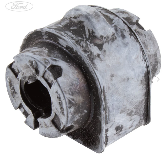

Wie bekommt man die Halter über die Gummilager des Stabi wenn das auf der Stange sitzt? Mit dem Schraubstock bekomme ich den nicht ganz drauf :-/

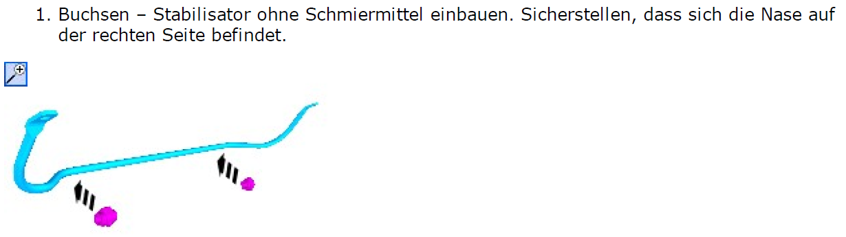

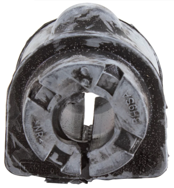

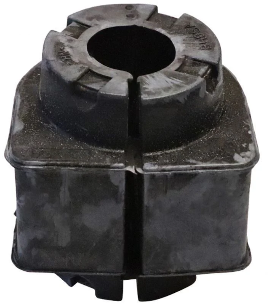

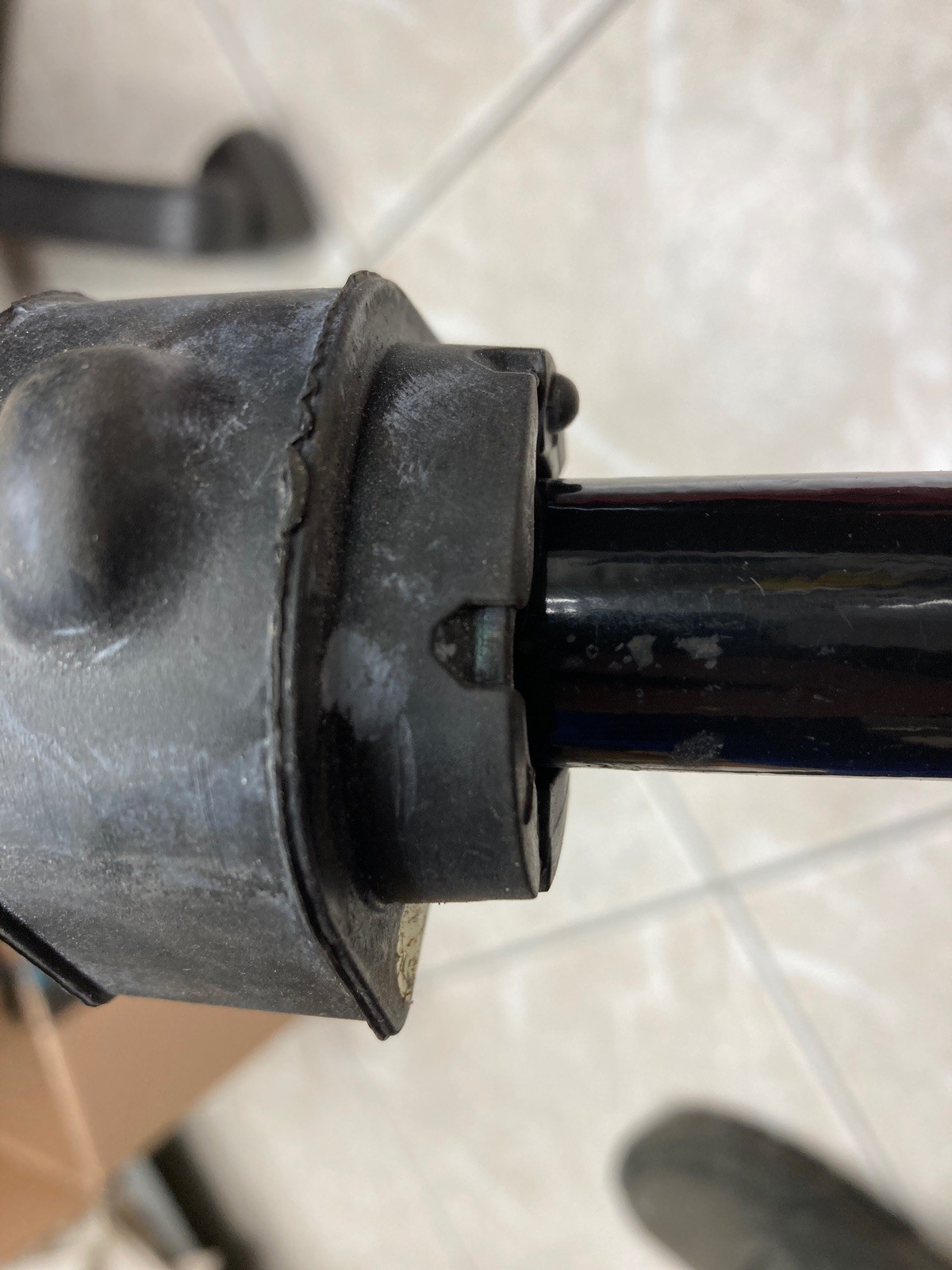

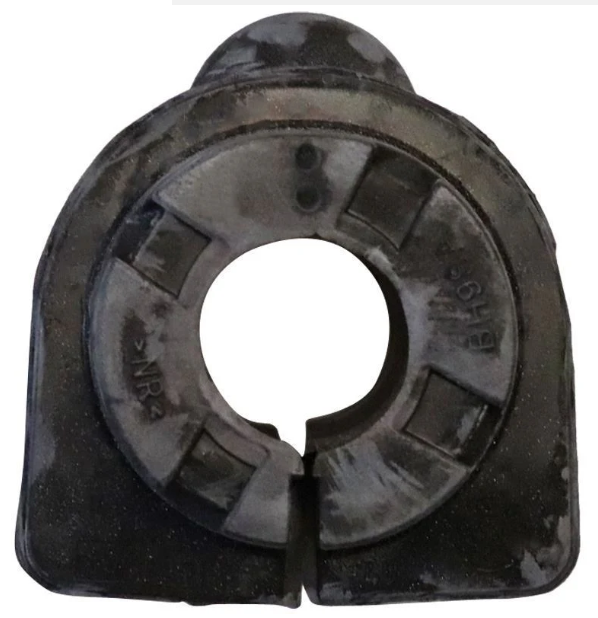

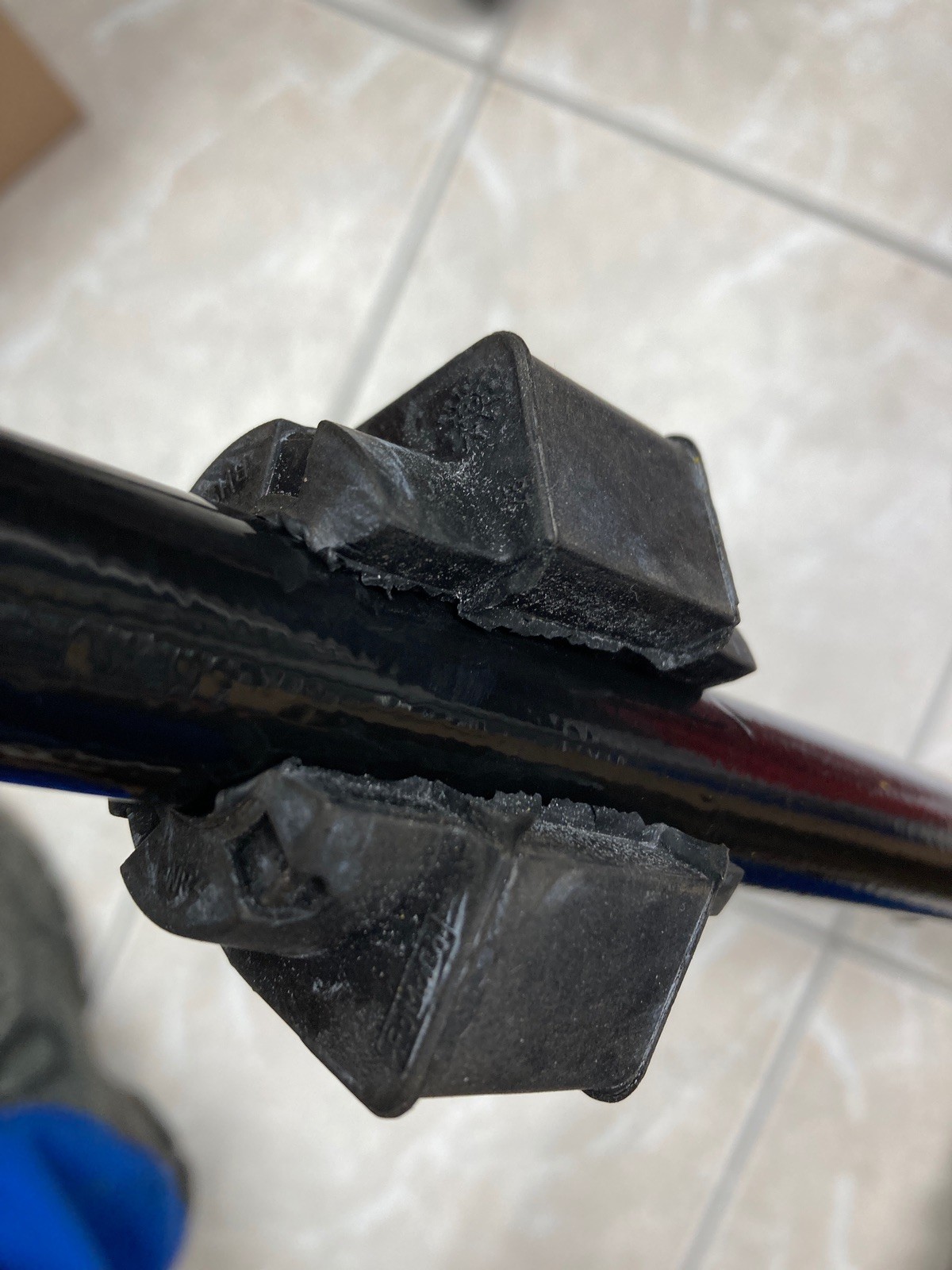

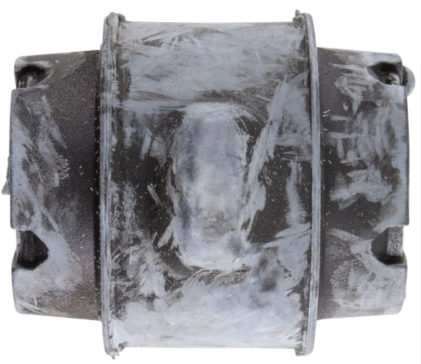

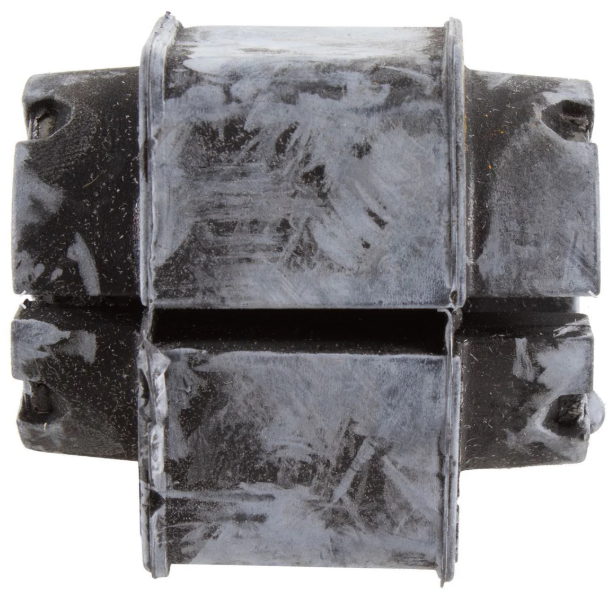

Die Lager sind innen ganz leicht konisch und laut Anleitung soll die "Nase" nach rechts (innen) zeigen. Das erkennt man auch am Original. Man kann die Gummilager etwas aufbieten und bekommt diese dann über die Stabi-Stange gezogen, aber sie schließen sich unten nicht, da bleibt ein gewaltig großer Spalt.

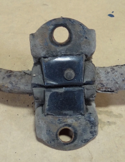

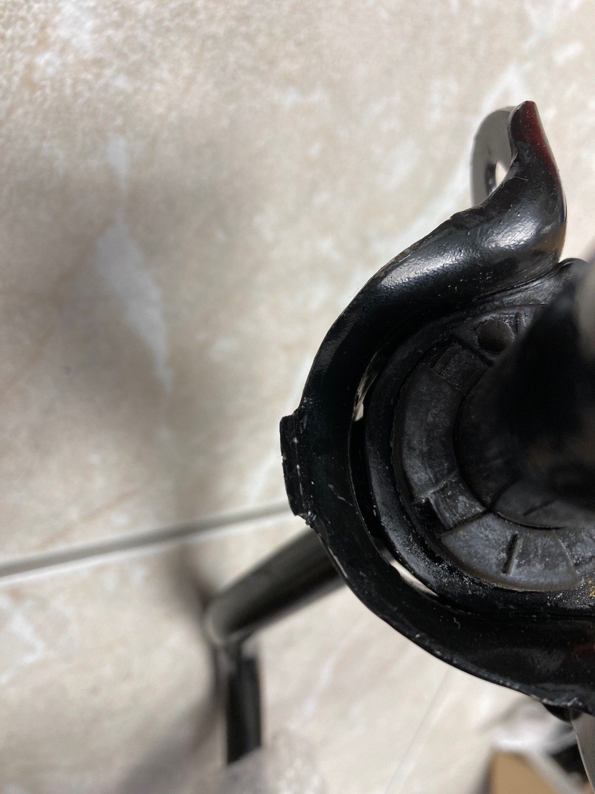

Die Halter bekommt man nicht mit der Hand drauf, daher habe ich sie in den Schraubstock mit Backen und Gummischutz eingespannt. Dann bekomm man den Halter fast(!) ganz drauf, am Ende fehlen noch so 5mm. Zu gehen die Gummilager unten immer noch nicht, 5-8mm Spalt bleiben da offen.

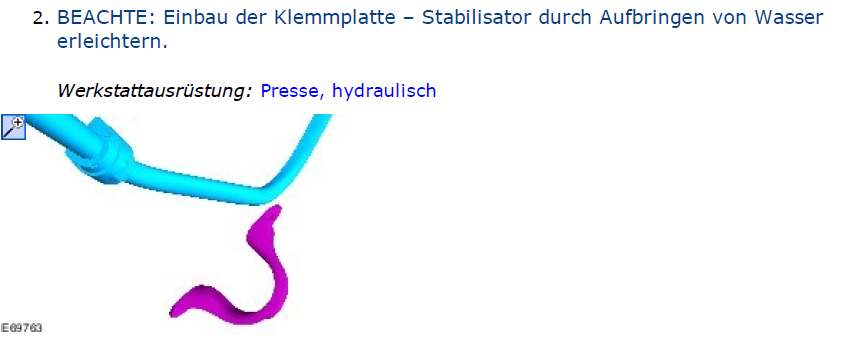

In der Anleitung steht was von Hydraulikpresse, ohje, das hatte ich überlesen... Vermutlich gibt es dazu ein Spezialwerkzeug zum einpressen der Gummilager samt Welle in die Halter?
Da muss man auch verdammt genau auf die Position der Lager achten, bewegen lassen die sich später nicht mehr. Ich fürchte ich muss die alte Stange wieder einbauen und damit in die Werkstatt... seufz.
