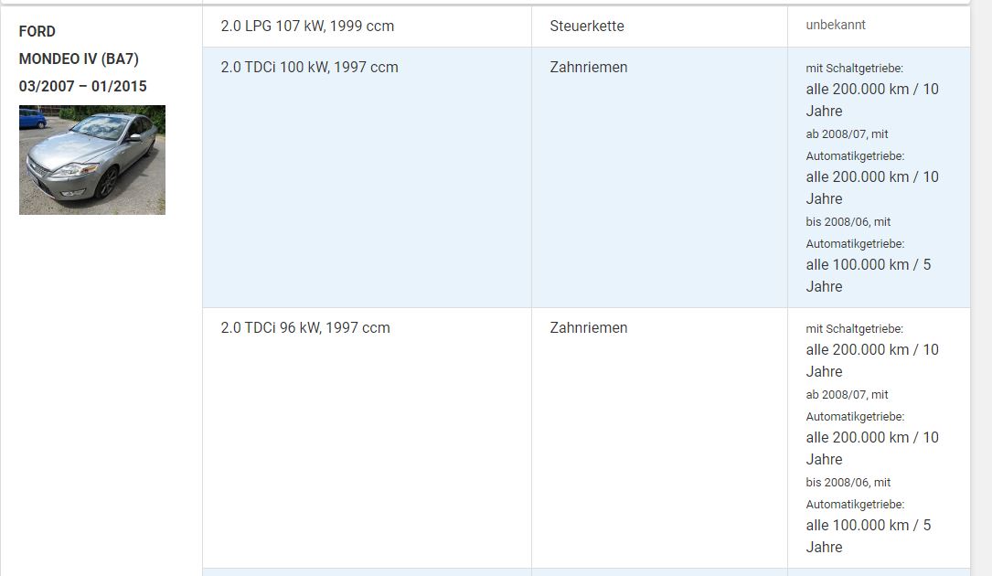

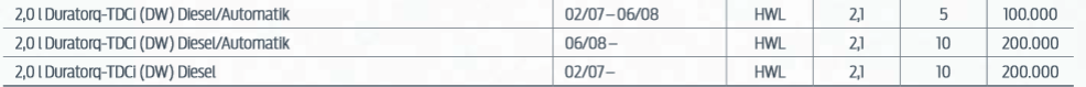

So. Habe nun bei https://ford.7zap.com zwei Mondeos aus 2008 mit 2.0 tdci und 143 Ps verglichen.
Einmal den mit Wandler und einmal mit 6 Gang Manual.

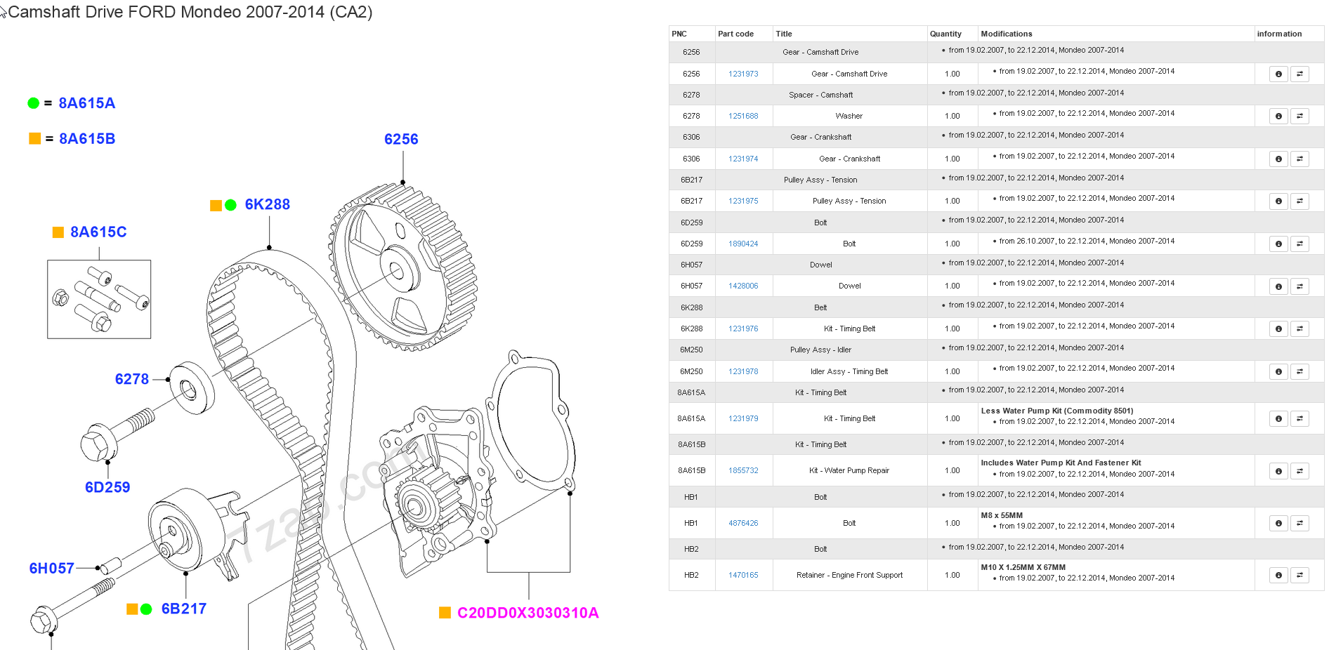

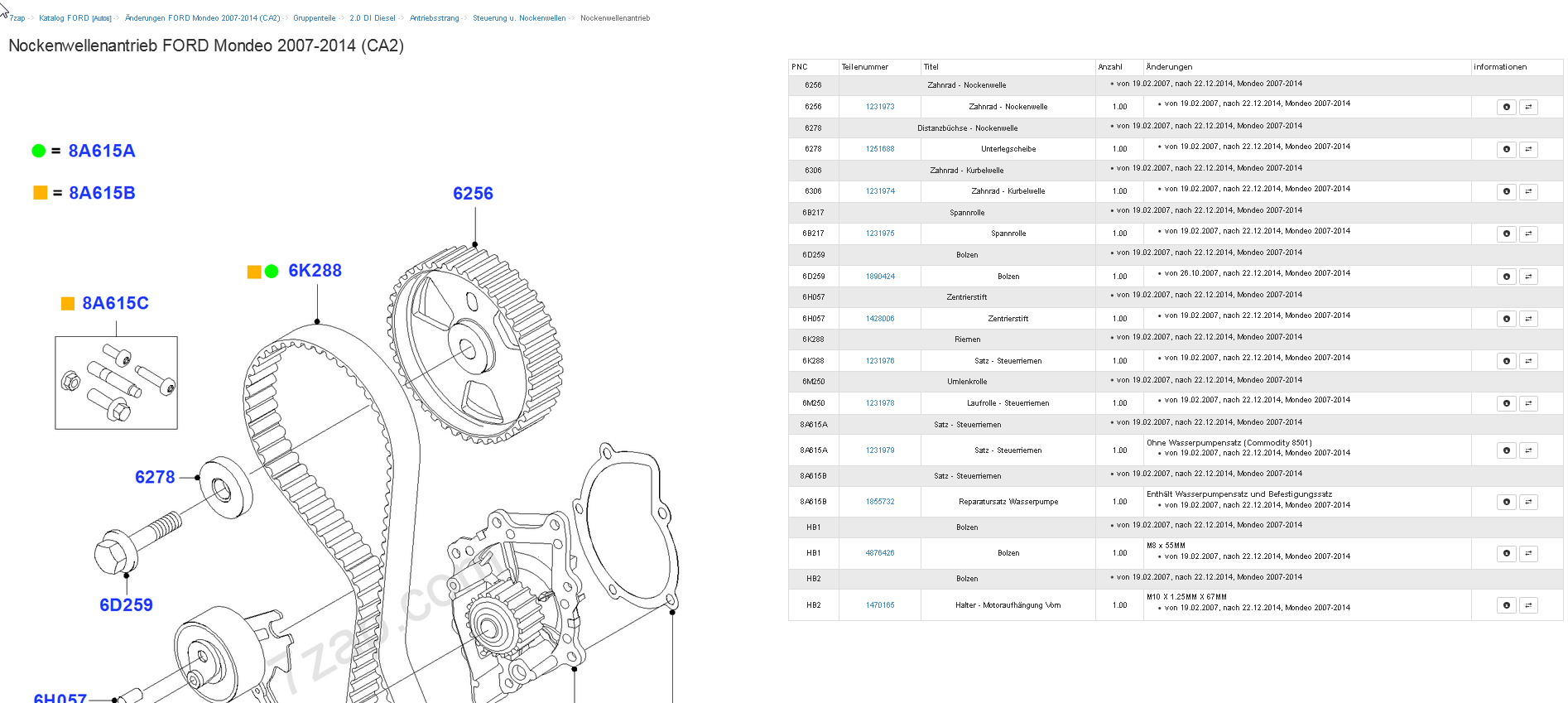

Hab nun alle Teile des Zahnriemens verglichen und die Fordnummern der Teile abgeglichen.
Fakt ist: Verarsche. (Links der 6Gang Manual, Rechts der Aisin Wandler auf deutsch).
Es sind absolut die selben Zahnriementeile beim Wandlerautomat wie beim 6 Gang Manual.
Daher werde ich den Intervall nehmen, der Sinn ergibt, nämlich alle 200 000.
Wer hier eine GUTE
Erklärung für die "alle 100 000km"-Abzocke hat, gerne. Liegts daran , dass ein Aisin Warner Wandler den Zahnriemen hart belastet ?!?
