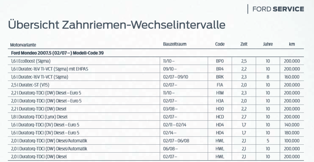

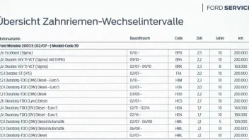

Der Grund für diesen Tausch waren bis zu einer Konstruktionsänderung Schwingungen im Riementrieb durch den Wandler.
Deshalb der verkürzte Intervall weil das Material schneller ermüdet durch diese Schwingungen.
Habe ich doch auch schon erwähnt...das der Motor stärker beansprucht wird durch den Wandler ....also auch logischerweise der Riemen und was dazugehört....
