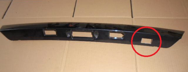

Dann wird das Loch zugemacht und überlackiert.

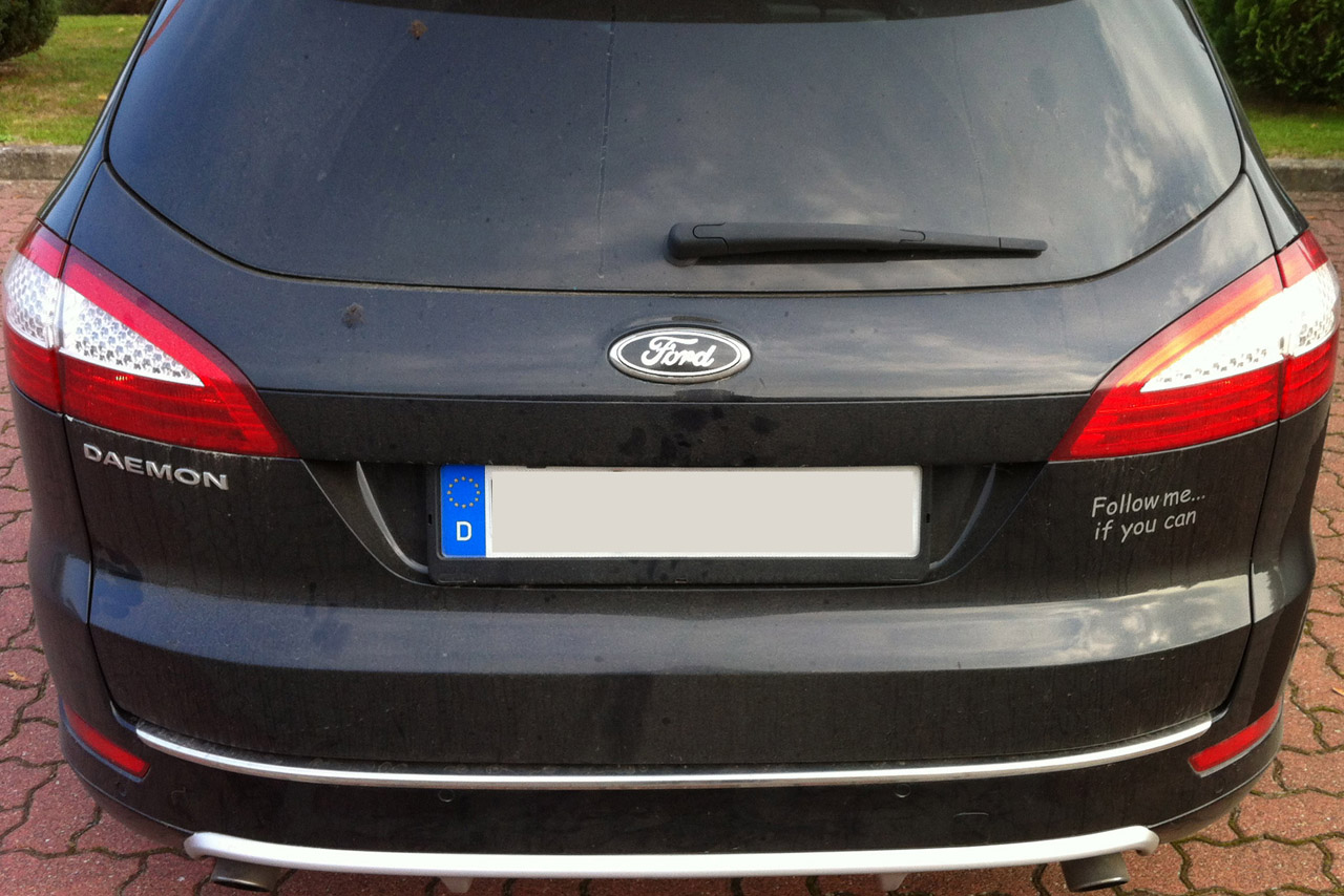

Ich würde da jetzt einen Ladekantenschutz mit Abkantung draufmachen. Ich habe bei mir den vom FL aufgeklebt. Weil er an den Seiten nicht so wirklich anliegt, habe ich ihn in der Mitte eingeschnitten. Nun liegt er außen an und in der Mitte ist ein kleiner Schlitz (nicht zu sehen bei geschlossener Heckklappe).
Es gibt hier glaub auch einen Fred, wo Bilder vom Einbau usw. gezeigt sind, konnte ihn aber auf die Schnelle nicht finden.
Hier ist er: KlickIch bin mit dieser Lösung auch noch nach 1,5 Jahren absolut zufrieden.
