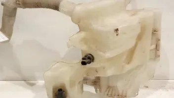

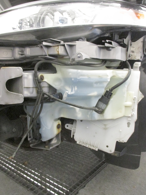

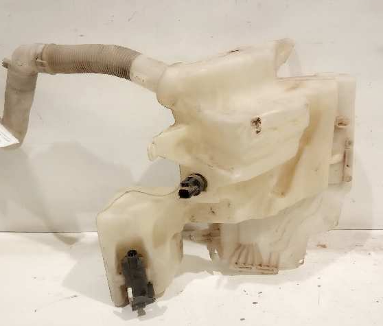

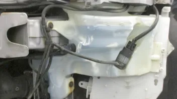

  • Wenn ich das
    mit dem vergleiche
    dann würde ich sagen:
    Die komplette Front muss weg.
    Manchmal frage ich mich, wie man so ein großen Auto so zubauen kann. :dash:
  • Ja, die Frontschürze muss ab.
