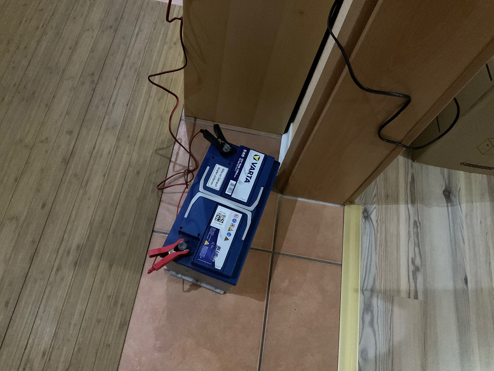

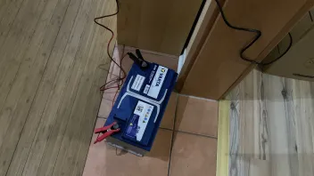

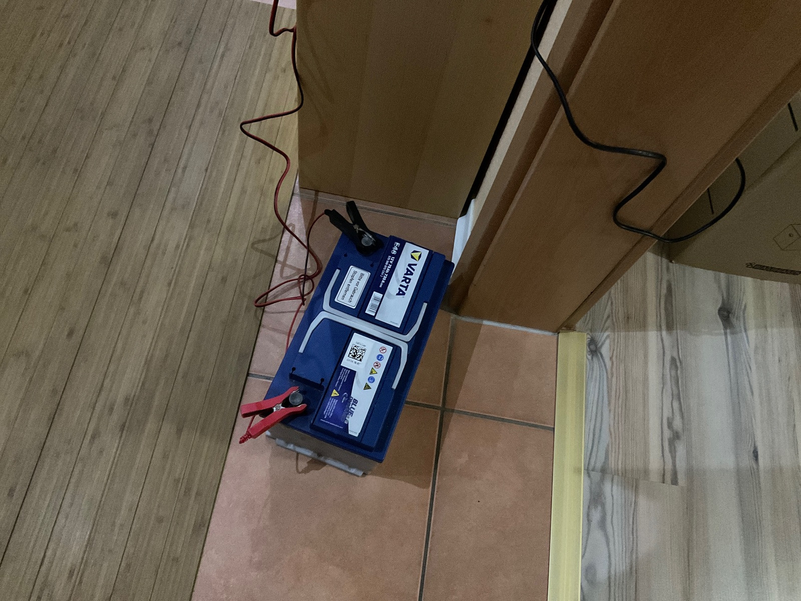

  • Heute das erste mal nachladen angesagt. Heckklappe aufgelassen ein paar Stunden. Und nicht verriegelt, glaube ich, Batterie leer. Booster hat auch nicht geholfen aber Starthilfe nach 10 Minuten anklemmen. Jetzt lädt sie und mal schauen ob sie sich erholt. Steht halt lange herum das Auto und fahre viel Kurzstrecke.

  • Wenn die Heckklappe an ist, geht die Innenraumbeleuchung hinten an und meine Kofferraumbeleuchtung. Batterie war deutlich unter 12 Volt. Hatte nicht mehr ausgereicht. Start Stopp ging ja auch seit Tagen nicht mehr. Kurzstrecke ist halt tödlich mit ständigen aus und an. Keine Chance den Akku richtig zu laden.

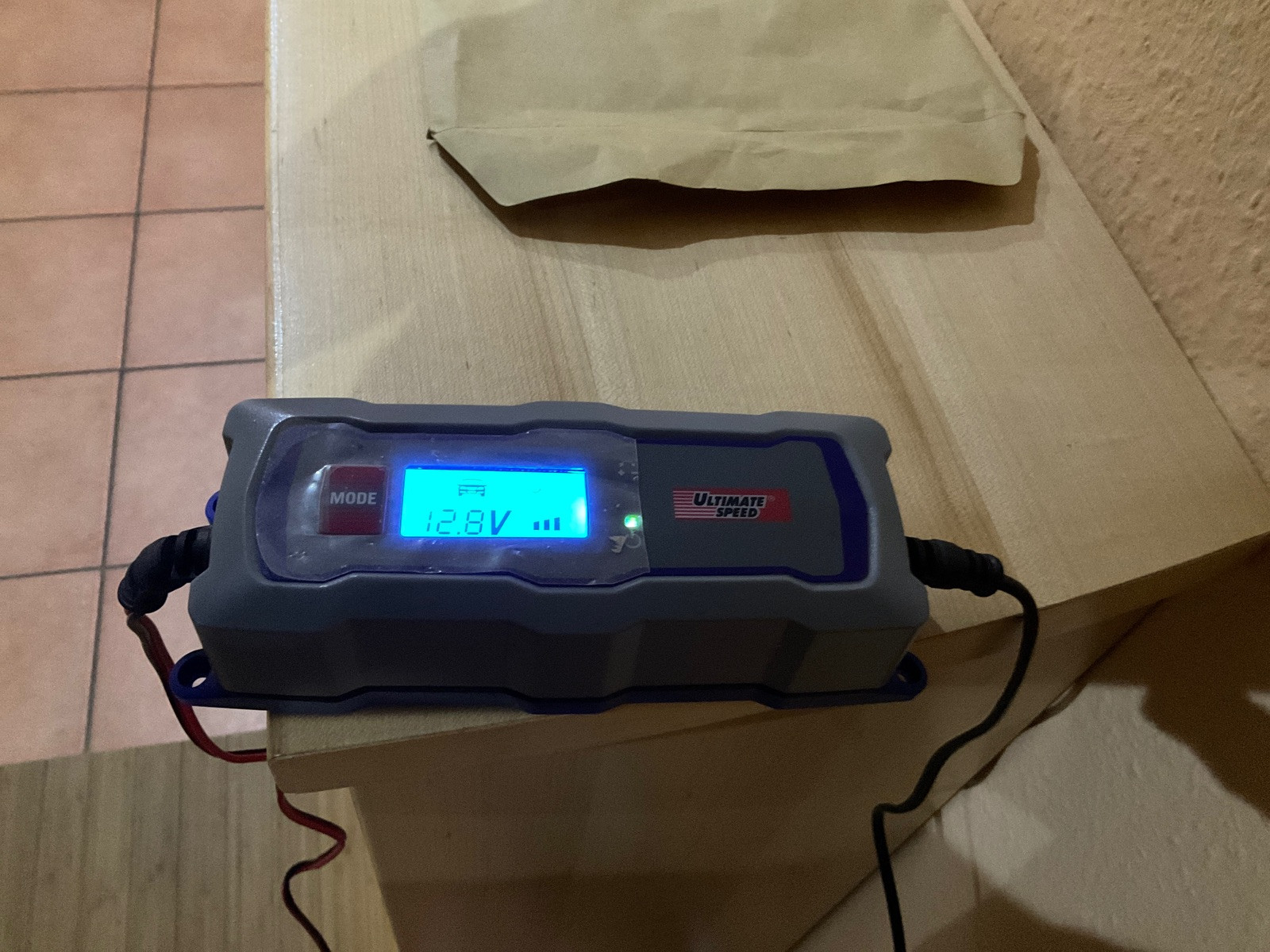

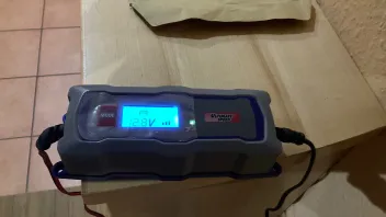

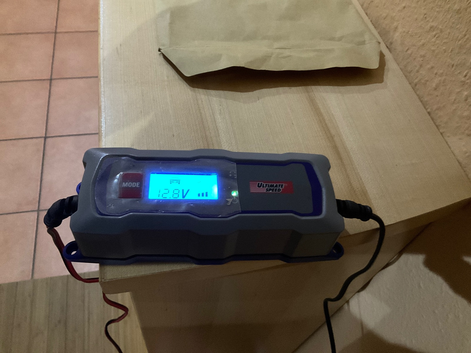

    Habe ich nicht geschrieben. Beim anklemmen ans Ladegerät hat sie unter 12 angezeigt. Heute früh war sie voll und zeigt 12,5 Volt an. Eingebaut und gerade in Köln. Alles Top. StartStopp geht auch wieder.
  • 12,5 V ist nicht voll.
    Ein paar Stunden nach dem Laden sollte eine intakte Batterie 12,7 V haben oder sogar etwas mehr.
