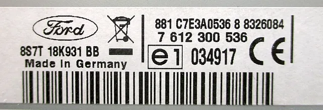

    Bleiben wir mal bei den Fakten die wir kennen. Die Seriennummer des Radios ist auf dem seitlichen Aufkleber vorhanden und zusätzlich auch noch eingraviert (rot umrandet):
    (1) Ist die Ford-Teilenummer: xxxx-18K931-yy (xxxx gibt den Radiotyp und das Ersterscheinungsjahr dieses Typs an. yy die Hard- und Softwareversion)
    (2) Die eigentliche Geräte-Seriennummer
    (3) Typennummer des Herstellers (Blaupunkt): 7 612 330 547
    (4) Die dritte, große Ziffernfolge ist mir unbekannt, scheint aber überall gleich zu sein.
    (5) Zusätzlich eingravierter der Seriennummer
    Hier mal meine kleine Sammlung von Labels. Vielleicht ist ja ein Muster erkennbar:
    Die erste 3er-Ziffer ist fast immer gleich "881" und einmal hab ich ne "815". Es gibt also hier eine Varianz. Was auffällt ist, das auch bei unterschiedlichen Gerätemodellen (sind ja teils aus Focus, Mondeo, Kuga, S-Max und C-Max) ein Teil der Seriennummer immer fix "C7E3A0" enthält. Die dreistellige Zahl dahinter entspricht der letzten drei Ziffern des Herstellermodellcodes. Es folgt die alleinstehende Ziffer mit "8" oder "9". Die letzten Stellen sind so unterschiedlich das sie mit Sicherheit wenigstens die letzten Stellen der eigentlichen Seriennummer enthalten, oder diese komplett darstellen.
    Bei dem neuesten Radio, dem 9M5T ist hier ein "A", also geht das hexadezimal weiter, oder nach dem Alphabet. Evtl. ist diese Stelle auch Bestandteil der Seriennummer.
    Die Herstellernummer ist direkt mit der Ford-Teilenummer verbunden. Die "7 612 300" scheint hier fix zu sein und die letzten drei Stellen geben das Modell wieder. Vielleicht hab ich zuwenig Daten, aber die Zahl ist ein Index der Teilenummer:

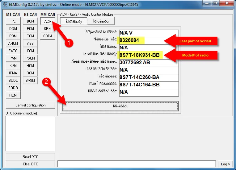

  • Ich habe einen Weg gefunden die zur Ermittlung des PIN Codes notwendige Seriennummer des Gerätes zu ermitteln ohne dieses ausbauen zu müssen. Der Prozess ist noch nicht perfekt, aber funktioniert und könnte dem ein oder anderen durchaus ne Menge Arbeit ersparen...
    Diejenigen die Codes berechnen können benötigen die vollständige BOSCH Seriennummer des Gerätes. Diese ist auf dem seitlichen Aufkleber zu finden:
    Hier im Beispiel lautet sie: "881 C7E3A0536 8 8326084"
    Die gesamte Nummer besteht aus mehreren Teilen: 881 C7E3A0536 8 8326084
    Der grüne Teil entspricht den letzten Ziffern der BOSCH Teilnummer, hier im Beispiel die "7 612 300 536".
    Der gelbe Teil ist die eigentliche Seriennummer, also der Teil der sich bei jedem Radio der gleichen Art unterscheidet.
    Der blaue Teil entspricht dem Baujahr des Gerätes, der auf der oberen Label abgebildet ist:
    Wie bei den sonstigen Ford-Jahresangaben wird für 2010 dann der Buchstabe "A" verwendet und so ergibt sich diese Umsetzungstabelle:
    2007 => 7
    2008 => 8
    2009 => 9
    2010 => A
    2011 => B
    2012 => C
    2013 => D
    2014 => E
    Mittels ELMconfig und einem ELM327-Adapter mit Umschalter für MS-CAN lässt sich die Seriennummer (grüner Teil) und die Ford Teilenummer auslesen:
    Für mich noch etwas unklar ist der rote Bereich der Seriennummer, im Beispiel "881 C7E3A0". Dieser entspricht einem Typ und lässt sich über eine Tabelle rückwärts aus der Ford-Teilenummer ermitteln. Im obigen Beispiel ist die Ford Nummer "8S7T 18K931 BB". https://mk4-wiki.denkdose.de/artikel/nav_nx/teilenummern?s[]=8s7t&s[]=18k931&s[]=bb
    Ich überlege gerade wie ich einen Webdienst im Wiki integriere der nach Eingabe der beiden Infos aus dem ElmConfig die BOSCH Seriennummer ausspuckt, damit man damit einen PIN Code erzeugen kann. Hierzu ist besonders relevant die dahinter liegende Datenbank mit den Daten aus meinen Teilenummernlisten. Hier bin ich natürlich für weiteren Input dankbar :-)Vielleicht hat ja auch noch jemand eine Idee wie man den Rest der Ziffern ableiten kann...
