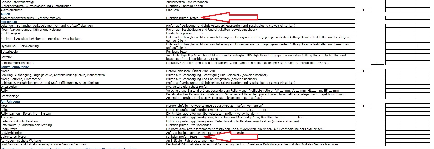

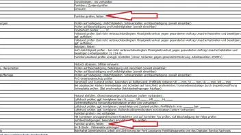

    Nö, das wird heutzutage nicht mehr gemacht. Dass man Schließzylinder nicht fettet oder ölt
    Da sag ich Nö ... das stimmt so auch nicht !
    gerade beim Mondeo wo mal die Türschlösser im Winter zufrieren oder Ford allgemein und nicht mehr zugehen sind es die die noch nie Wartungsspray gesehen haben
    Diese Thematik sehe ich komplett anders
    zumal ist es auch nach wie vor in den Wartungsplänen drin

  • Bei Motorhaube gebe ich dir recht, würde immer geschmiert. An den Türen hab ich es nicht erlebt. Würde man ja sonst an der Karosserie sehen.
  • Also meine wurden immer geschmiert als ich noch die Wartung beim FFH habe
    machen lassen, hat man immer an den Schlossfallen gesehen .
    Da wurde ein Farbloses Schmierfett genommen.
    Jetzt mach ich das einmal im Jahr selbst , ich wische den alten Papp halt vorher
    immer weg .
  • Bislang wurde das bei mir immer gemacht und eingetragen. Daher ja auch meine Aussage von oben... und ja, man sah das Sprühfett in der Schlossfalle. Am Haken der Karosserie war aber immer alles soweit sauber.
  • Tatsächlich ist das beim Mondeo noch im Wartungsumfang drin. Bei anderen Fahrzeugen ist es schon weggfallen. Ich lasse bei meinen Fahrzeugen Schließzylinder und Schlösser trocken und bis jetzt gab es da noch keine Probleme. Einzig der Jaguar zickt, aber das macht er auch im Sommer und der darf das auch, denn der ist schon über 50.
