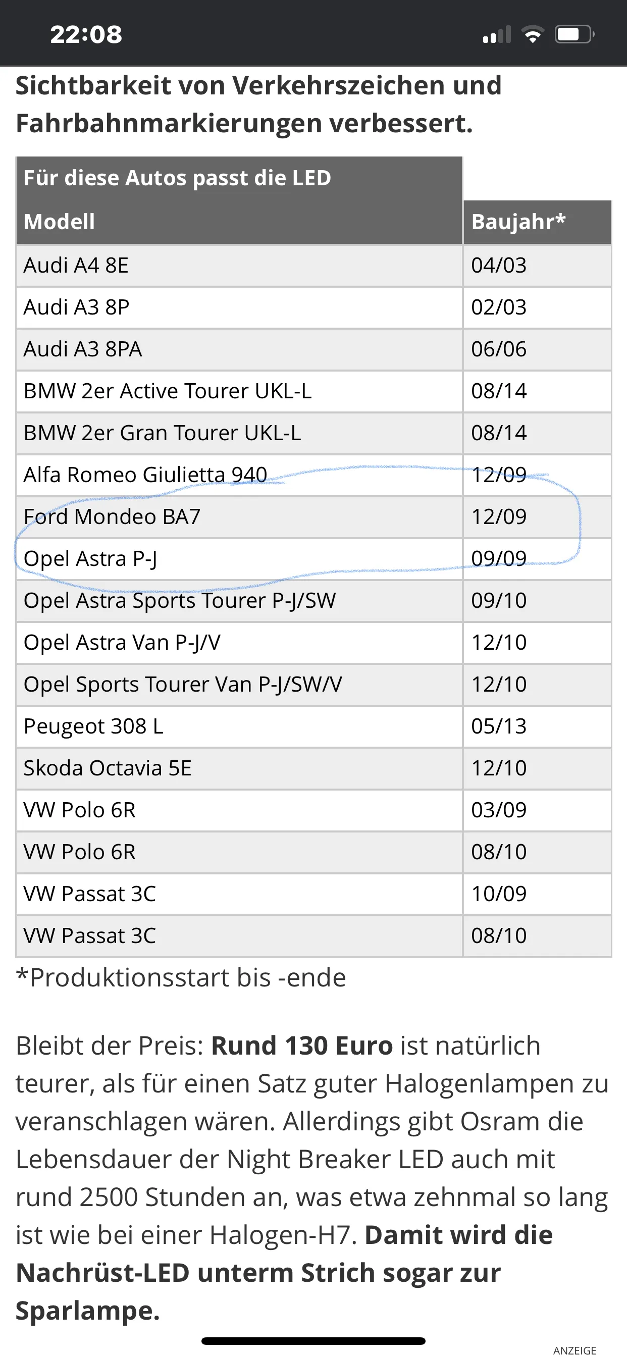

    laut deren Liste ist es beim Mondeo ab BJ 12/09.
    Markus:fahrenlenkrad:
  • Quelle Autobild
    Dann mußt Du statt der ABE eben diese Ausgabe der Auto-Bild mitführen.:crazy:
    Vielleicht glaubt das die Rennleitung dann.

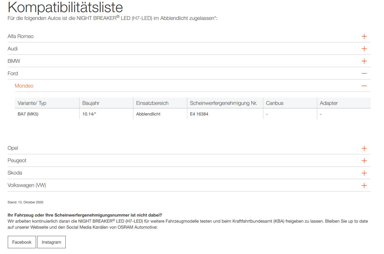

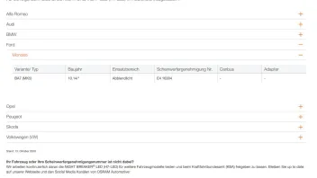

    inzwischen habe die *leuchten* ihre kompatibilitätliste angepasst und da steht nur der mk5. damit ist das thema im prinzip durch.
    (wie gut nur, dass ich die alte komp.liste von osram letzte woche runtergeladen habe. fehlt nur noch 'n aufkleber für den scheini.. als
    ob irgendein uniformträger unter die haube gucken würde. osram-klebi drangepappt, ausgedrucktes pdf..ende...)

  • zwischen habe die *leuchten* ihre kompatibilitätliste angepasst und da steht nur der mk5. damit ist das thema im prinzip durch.
    Ja, das ist leider richtig.
    Die Osram LEDs sind bisher nur für Scheinwerfer mit der E4 Nr. 16384 freigegeben und das sind die des Mk5.
    Im Mk4 haben die Scheinwerfer die E4 Nr. 11364...11367.
