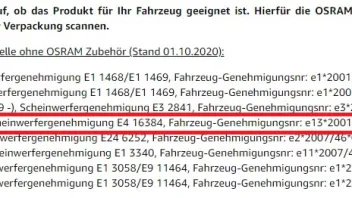

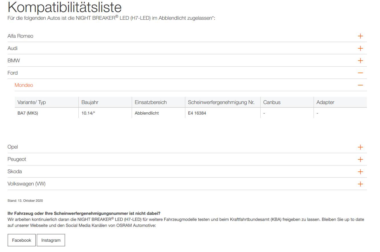

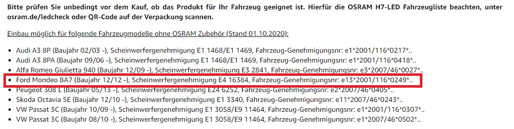

Hab ich im Netz beim stöbern gefunden. Osram hat als erstes die Zulassung das man von der klassischen H7 auf eine LED umrüsten darf. Beim Mondeo BA7 ab BJ12/12. Eintragung ist nicht notwendig. Man braucht nur von Osram eine Bestätigung welche man auf deren Seite bekommt und ein Aufkleber muss am Fahrzeug angebracht werden. Der wird wohl dann mit den Birnen geliefert. Umrüstung ist ohne Aufwand zu erledigen. Einfach wie gewohnt wechseln. Hier der Link zum Bericht

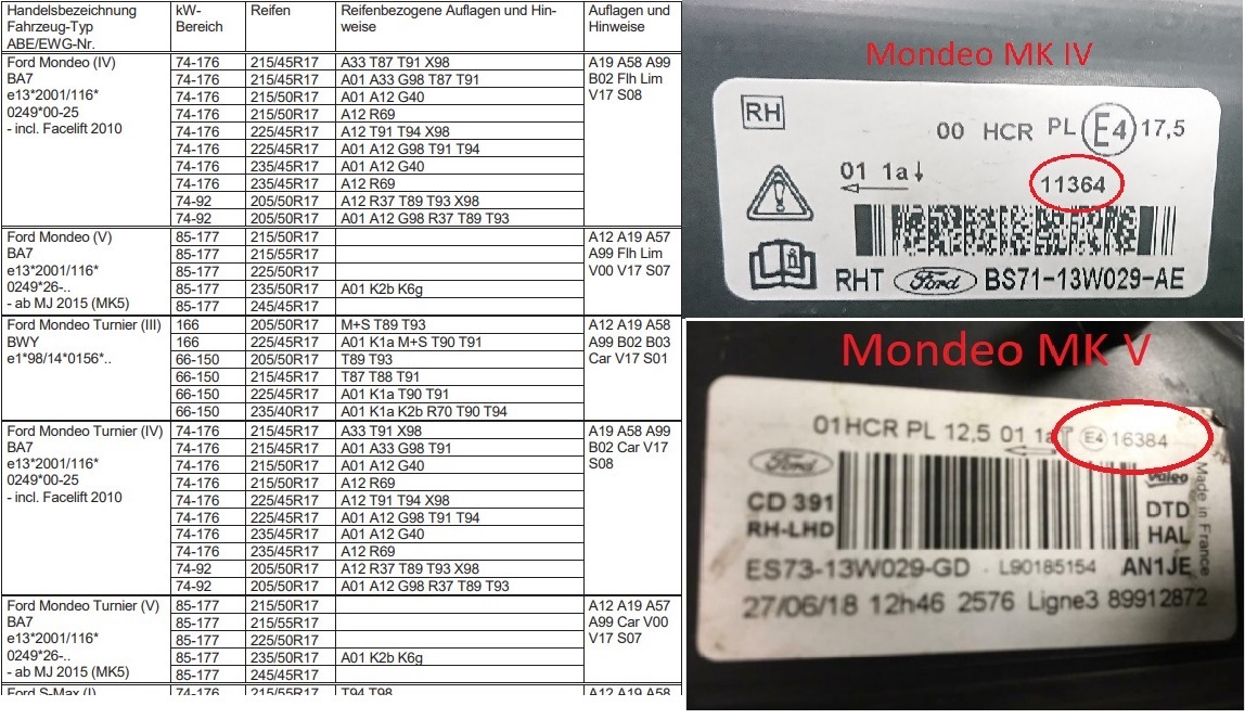

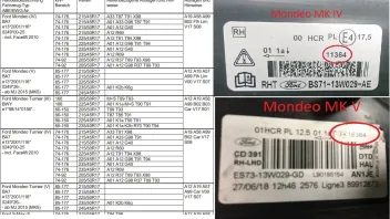

Stellt sich für mich gleich die Frage ob ich die bei meinem 2011 auch fahren könnte
