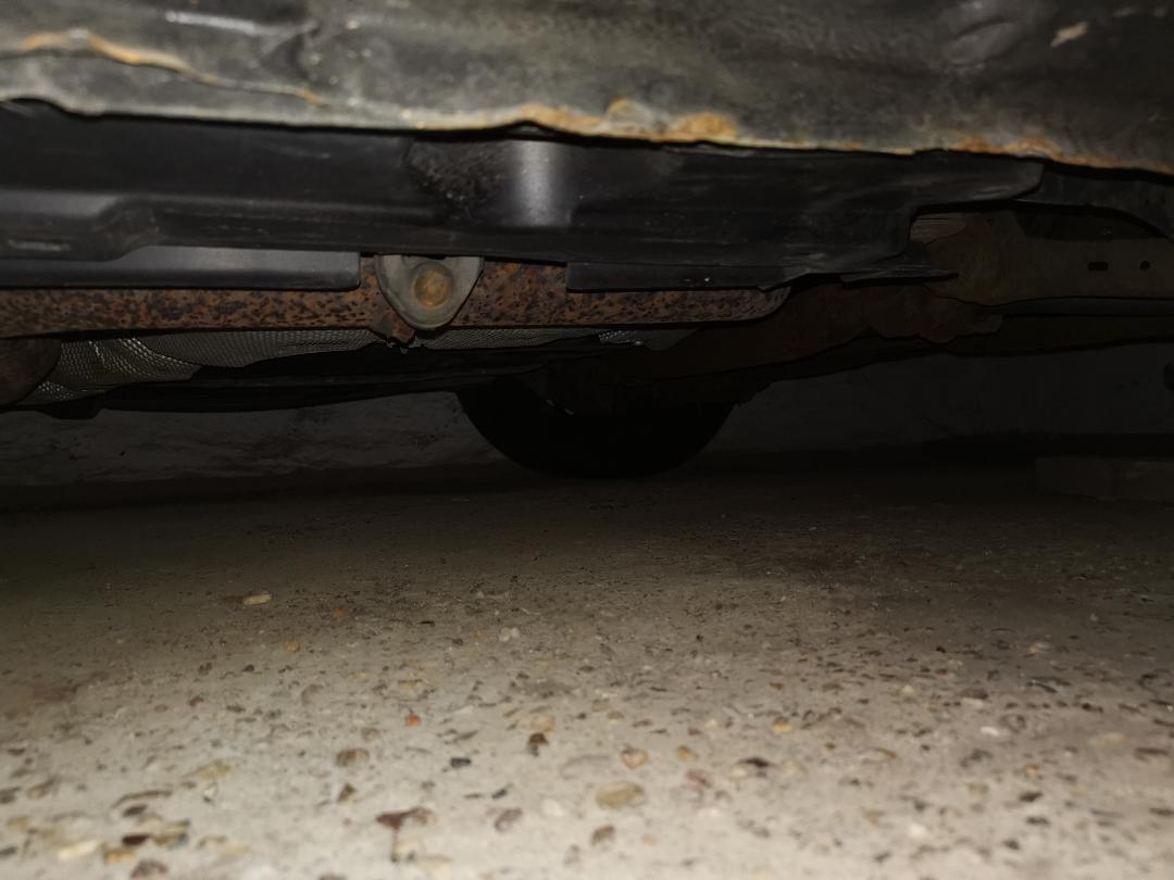

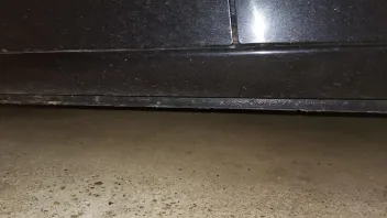

  • Mahlzeit, ich brauch mal euren rat. Beim Räderwechsel hab ich festgestellt das sich langsam Rost bildet am "schweller". was würdet ihr tun?
  • Sauber bürsten, rostumwandler oder Hammerite auftragen. Danach Unterbodenschutz aufspüren und fertig. :autoschraub: :auto-waschen:
  • schäm dich. Wie sieht das denn aus? Unsere Mondeos rosten nicht! :doublethumbsup:Spaß beiseite. Ich habe die Teile unter dem Auto, auch die Achsteile, mit schwarzer Rostschutzfarbe eingesprüht. Kurz den lockeren Rost abmachen und die Farbe drauf.

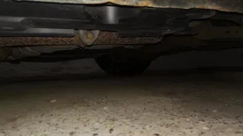

  • Das im Focus des 2. Fotos ist der Auspuff. :)
    Die Schwellerkante schaut aus, als ob schonmal über den Rost lackiert wurde.
    Also wie schon geschrieben wurde, mit Drahtbürste den losen Lack entfernen. Ich schwöre zur Grundierung auf Owatrol C.I.P. Das kriecht in den Rost und konserviert.

    Nick, das ist (bis jetzt noch) nur harmloser Kantenrost, nix schlimmes. Machs so wie es reinko schreibt und dann hast du Ruhe.

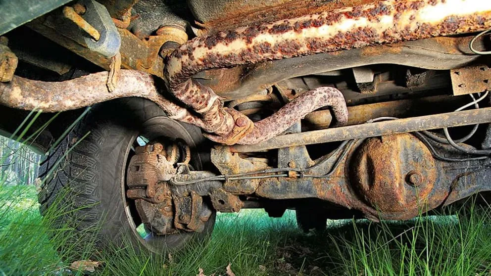

  • So schlimm wird es wohl nicht werden. Chinaimport 4 Jahre alt. In Auto Bild 2014 gesehen .:huh::thumbdown:
  • Aber kein Ford Mondeo
  • Zum Glück kein Mondi,es war ein Shuanghuan ced der vom Besitzer mit Wut verschrottet wurde. volldolllol:misslelauncher:

  • Danke ersteinmal, Welchen Unterbpdenschutz könnt ihr empfehlen?
    Dinitrol
