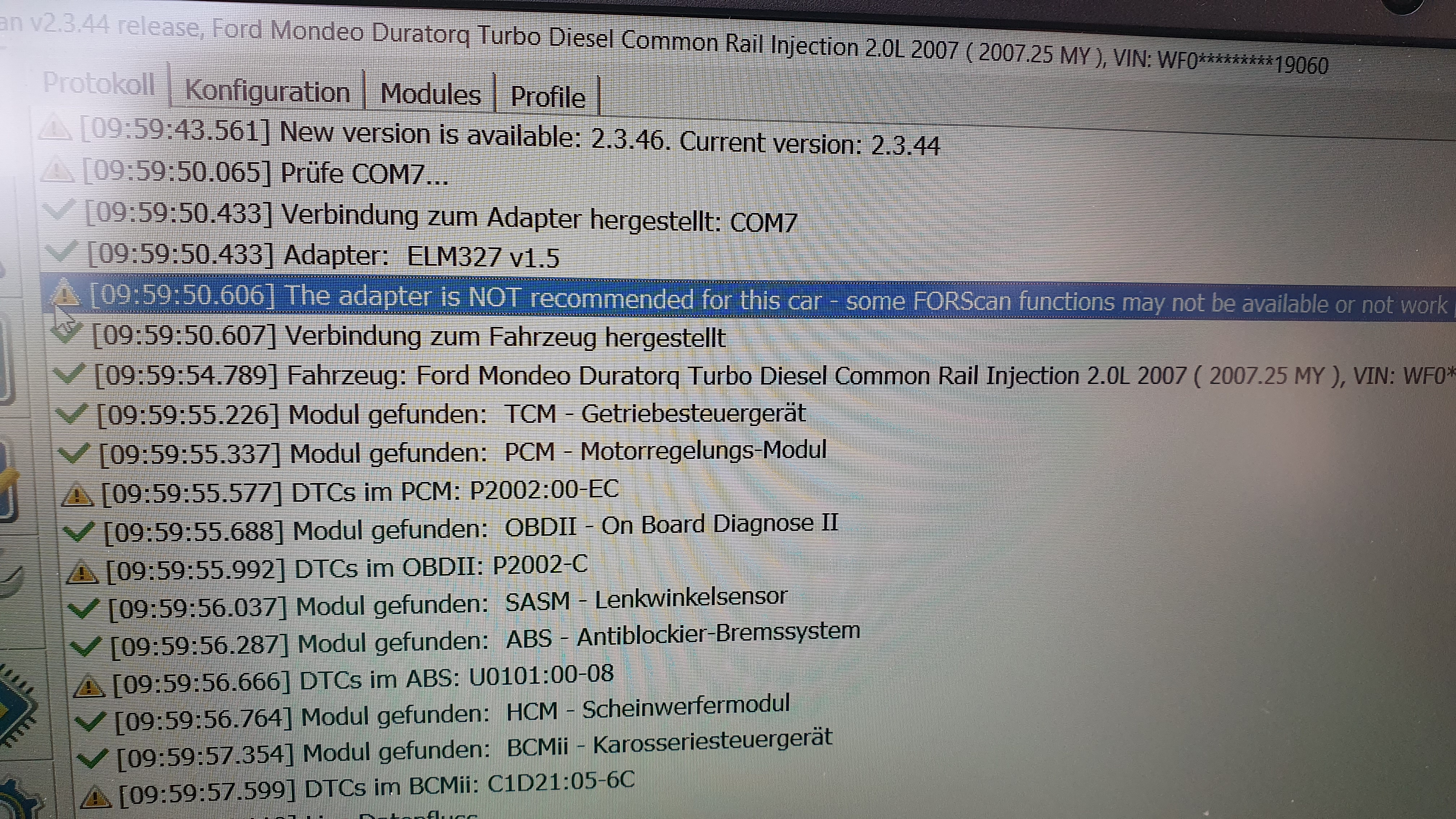

  • Moin, ich habe mir die ForScan Software inkl. Registrierung zugelegt sowie den passenden USB Dongel. Ich kann bei meinem 07er 2.0 TDCI nur einige wenige Steuergeräte auslesen bzw. ansteuern.
    Ich komme zum Beispiel nicht in den Bereich PDC oder RDKS. Ford jedoch kommt problemlos in die Steuergeräte (hatte mal n defekten Parksensor auslesen lassen). Auch mit ForScan Premium komme ich nicht weiter...
    Stößt das Programm da an seine Grenze? Mache ich was falsch?

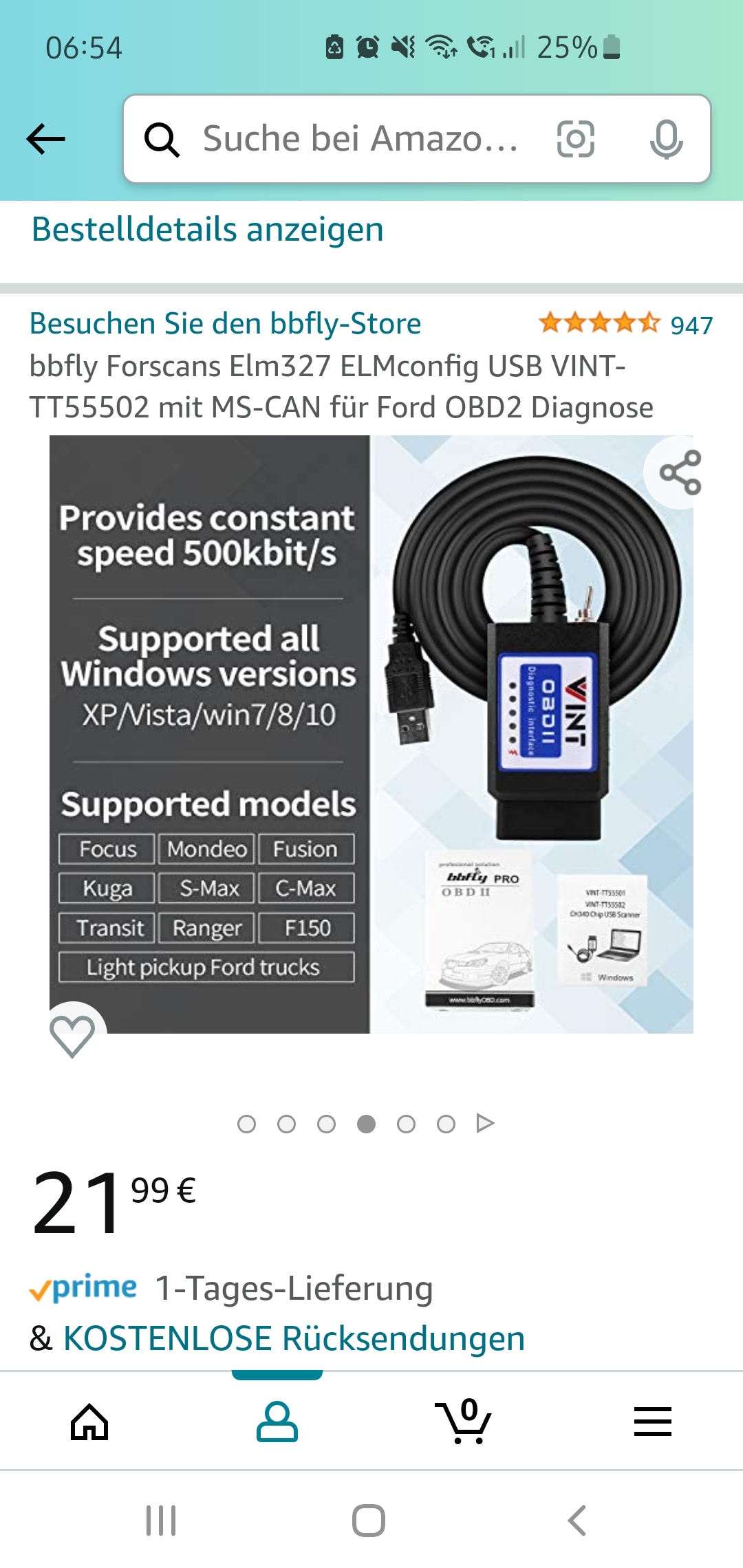

  • Hat der ELM327-OBD-Dongle einen HS-/MS-CAN Umschalter, automatisch oder manuell?
  • Ja hat er, ich kann umschalten.
    Ich komme auch in div. Steuergeräte rein, nur gefühlt halt nicht alle...
    Dieser hier

    ja, ich kann auslesen, das Programm sagt mir immer direkt bei der Auslese, dass ich den Adapter umstellen soll.
    Er sieht das Modul erst garnicht...kann leider gerade den Tester nicht dranhängen, da ich die nächsten 2.5 Wochen nicht zu Hause bin =(
  • ForScan ist durchaus wählerisch was die USB-Adapter angeht, aber es kann natürlich auch an diesem selbst liegen. Der DTC-Check von ForScan ist sonst vollständig, der kann schon alles erkennen. Tippe also auch auf den von Dir gewählten Adapter, der ist einfach schlecht. Grundsätzlich sind das ja alles China-Clones und keine Original ELM-Chips, gleiches gilt für den USB-Chip darin, der ist zu 99% kein FTDI sondern ein CH34x oder noch billiger. Nimm den von Ossi und gut, die Tunnelrats sind gut, habe ich auch und der Preis ist Top.
  • Der Schalter wechselt zwischen den zwei CAN-Bussen HS-CAN und MS-CAN. Module hängen an beiden Bussen. ForScan will erst alle Module am HS-CAN auslesen, dann am MS-CAN. Deshalb die Aufforderung zum Umschalten während des Auslesevorgangs. Soweit alles okay.
    Das PDC-Modul hängt am MS-CAN. Wenn andere MS-CAN-Module erfolgreich ausgelesen werden können, wie z.B. die Türmodule, dann funktioniert Dein Adapter soweit. Eventuell liegt es dann am PDC-Modul. Oder wurde eventuell irgendwas am MS-CAN modifiziert, wie z.B. nachträglich eine Anhängerkupplung eingebaut?
