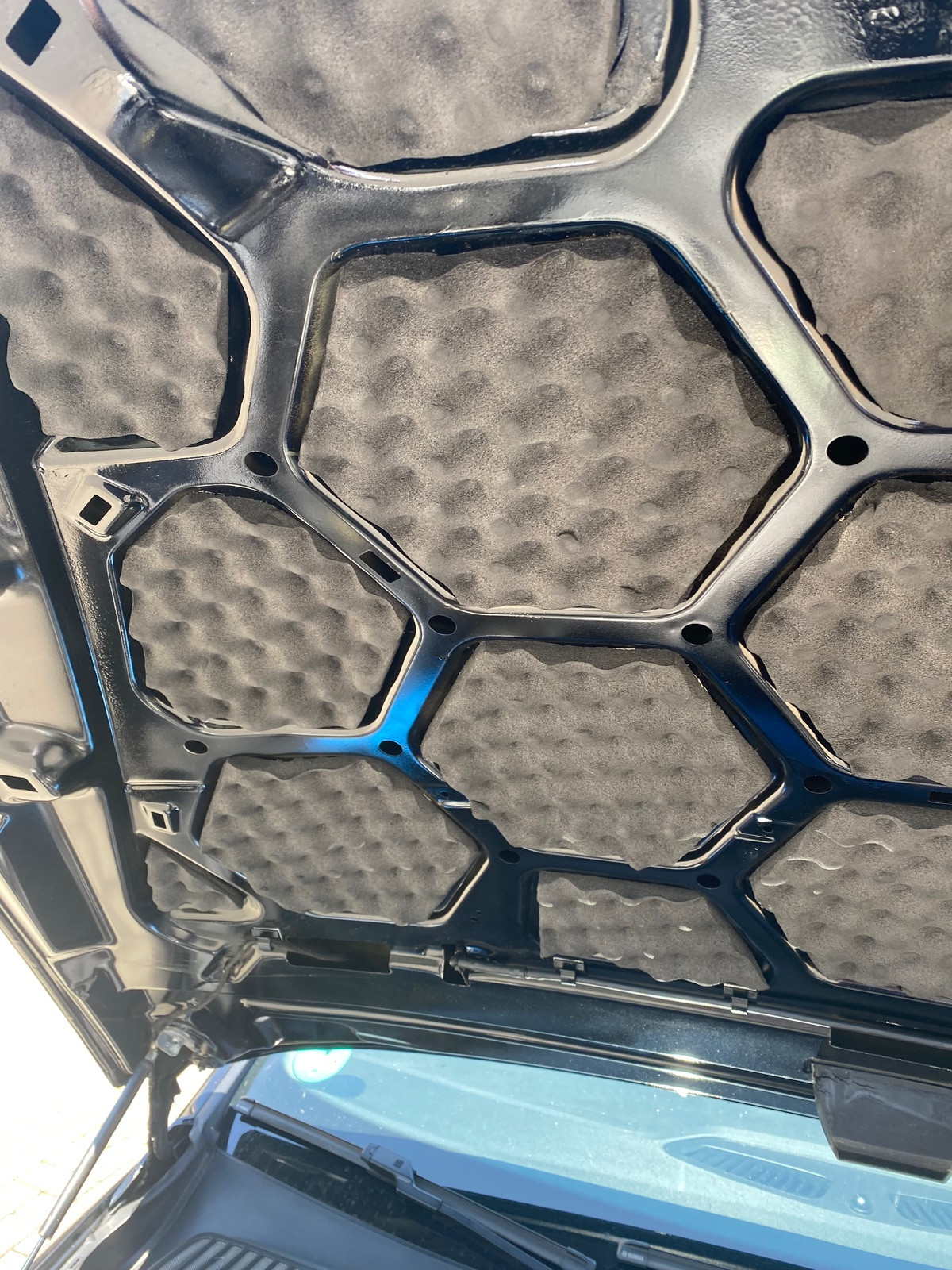

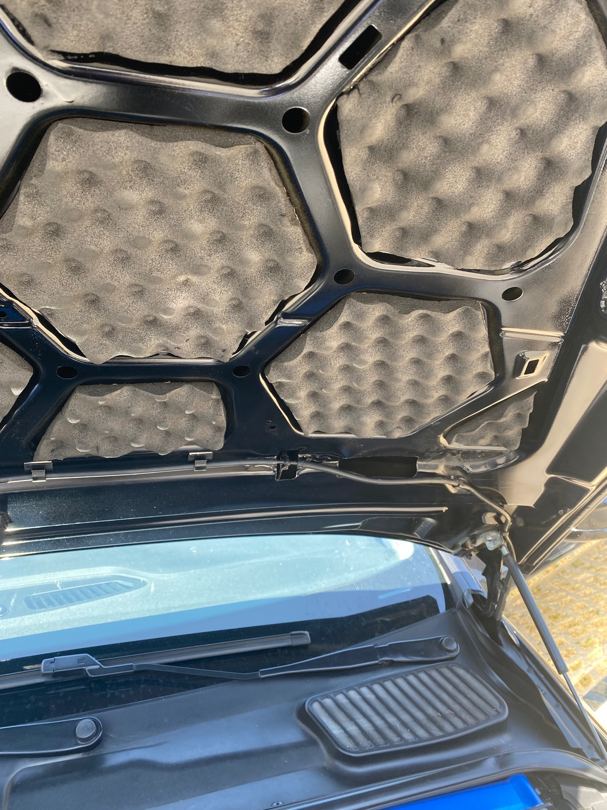

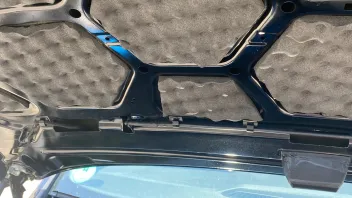

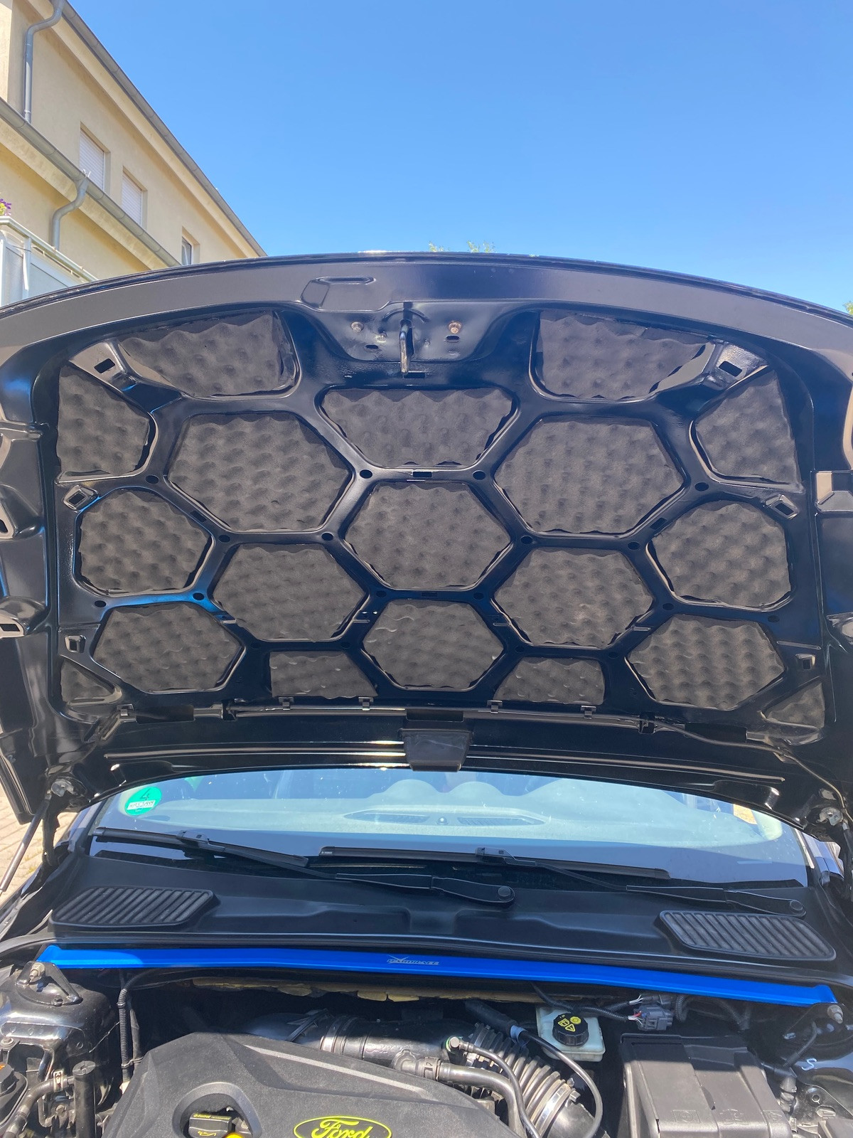

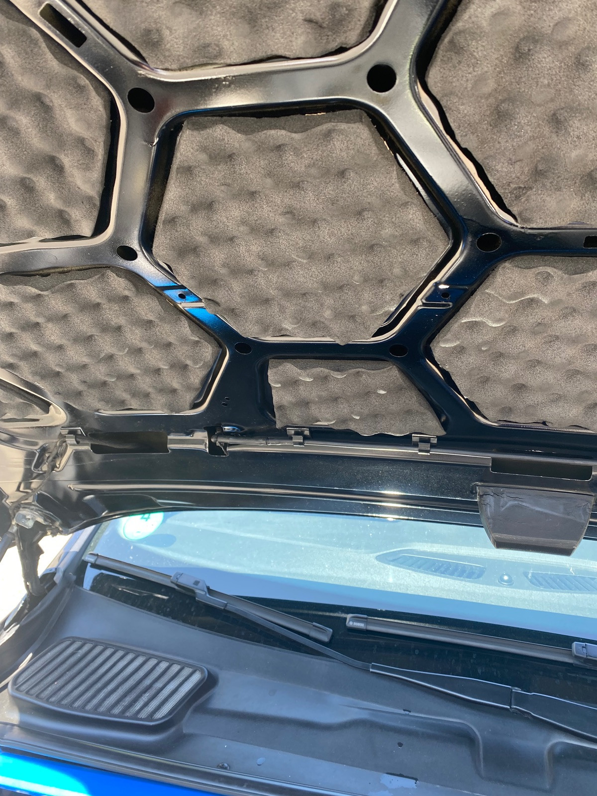

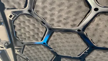

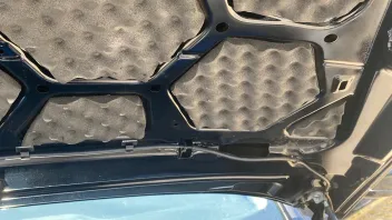

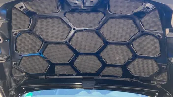

  • Wollte euch mal an meiner „Neuen“ Dämmmatte der Motorhaube, teilhaben lassen. Hatten vor ein paar Jahren schon einmal eine neue Originale gekauft, weil der Marder dachte die fresse ich. Vor zwei Monaten gleiches Spiel. Total zerrissen. Ich baute sie aus und klebte sie mit IndustrieSprühkleber. Nach ein paar Wochen, Ortswechsel, gleiches Spiel mit nächsten Marder. Also raus das Ding. So konnte das aber auch nicht bleiben. Man sieht das unter der Motorhaube am Lack gespart wurde, die Kabel der beheizbaren Wischdüsen und die Schläuche für die Wasserzufuhr. Also nach selbstklebender Akustikdämmung geschaut. Sprühdose aus dem Keller ( Edding in Glanzschwarz aus der Dose) , Schere, zwei Rollen Dämmung und Klebehalter. Aber seht selbst.

  • Oh, schick.
    Bei mir ist die Motorhaube nur nicht so oft offen, da der Dicke ohne Probleme läuft und läuft. ;) Da würde ich das kaum zu Gesicht bekommen.

  • Es sieht auf jeden Fall sehr gut aus!
    (wäre doch was als Anleitung im Wiki unter der Rubrik "Tuning")
  • ... Stichwort "Wabenmuster nicht nur am Kühlergrill sondern auch unter der Motorhaube" ... :hi:

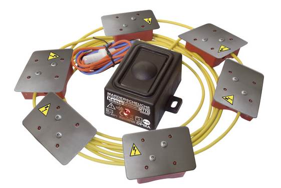

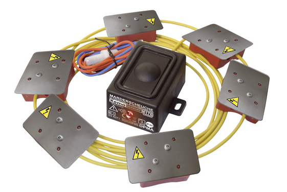

  • ich habe das Modell von Kemo hier:
    Ultraschall, Blitz-LED und 500V.
    Bisher ist nichts mehr passiert.
    Ab und zu habe ich zwar noch Spuren auf der Scheibe, im Motorraum ist aber alles gut.
