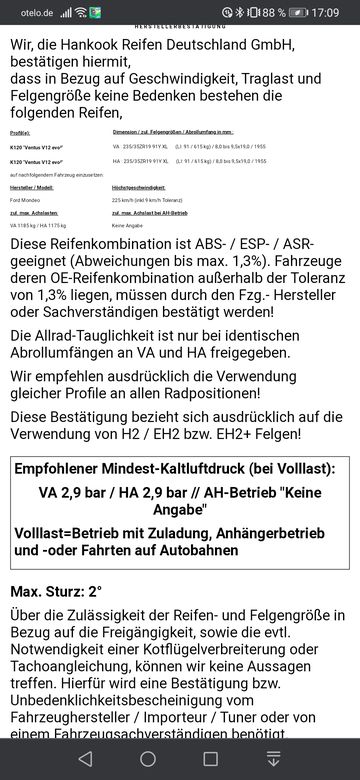

  • Habe jetzt irgendwie kein richtiges Thema gefunden zwecks 19 Zoll Luftdruck laut Hankook soll ich vorne wie hinten an 2.9 Bar haben mir 235/35 R19?
    Was fahrt ihr an drücke vorallem hinten kommt mir hoch vor?

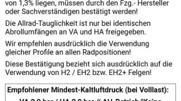

  • laut Hankook soll ich vorne wie hinten an 2.9 Bar
    Da steht aber auch laut und deutlich dabei BEI VOLLAST.
    Wenn Du also immer mit 2,2 Tonnen Gesamtmasse auf der Autobahn 150 und mehr fährst, dann 2,9 bar.
  • Ja genau die haben keinen anderen Wert dazugeschrieben
