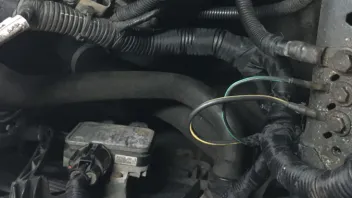

    Zum Lila Kabel:

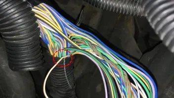

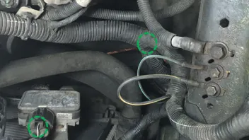

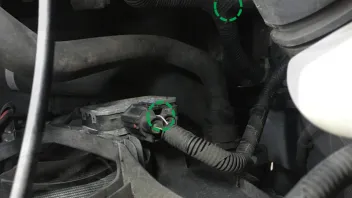

    Bild von oben mit eingebautem Luftfilter, grün umkreist die 2 häufigsten Schwachstellen:
    - Am Stecker zum Lüftermodul (hier erkennt man Grünspan auf dem Bild
    - Am Y-Stück im Kabelbaum (am besten das Kabel vom Stecker bis zum Y-Verteiler optisch auf Knick und Grünspan (durch beschädigte Isolierung) prüfen)
    Bild mit ausgebautem Luftfilter:

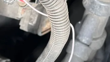

    Bilder nach meiner Reparatur:
    Benötigt werden:
    - etwas Ersatzleitung, temperaturbeständig für Motorraum, d.h. keine PVC-Leitung, z.b. 0,75mm²
    - passender Schrumpfschlauch mit Schmelzkleber, zum Abdichten der Lötstelle
    - Löteinrichtung, mit der man in der "Tiefe" auch löten kann (man muss sich ganz schön nach unten beugen)
    - Bandagierband für den Kabelbaum, am besten mit Gewebe, auch temperaturbeständig Motorraum
    Achtung: Zum Aktivieren des Schrumpfschlauches benötigt man bekanntermaßen Heißluft.
    Ich habe damals alle anderen Leitungen mittels ein paar Lagen Zeitungspapier und 3-4 Lagen Alufolie darüber als Hitzeschutz vor unnötiger Wärmebelastung geschützt

  • ....bei Dir hat es also vom Y-Stück bis Lüftersteuerung ausgereicht um das Problem zu beseitigen....
    Ja, war nur dort in unmittelbarer Nähe vergammelt.
    Und: Direkt oben am Stecker am Lüftermodul, leicht dran "gewackelt" und ab war das Ding.

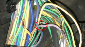

    Welche Leitungen auch gerne einen weg haben sind diese hier: "orange weiß", "gelb weiß" und "blau gelb" (oder andersherum):
    Die ersten beiden waren bei mir fast durch (man beachte den Knick, durch die Kabelbaumherstellung). Orange weiß geht zum Relais, das den Klimakompressor schaltet, wenn ich mich recht erinnere. Und gelb weiß weiß ich nicht mehr.
    Blau gelb steuert glaube ich das PCM an, d.h. ohne die Leitung geht gar nichts.
    Am besten alle Leitungen im Y-Bereich gut sichtprüfen.
    Hier noch ein Bild vom Knick meiner lila Leitung mit dem Grünspan (gelb weiß bereits getrennt):
    In anderen Foren wurde auch öfters von allen 4 Leitungen berichtet.

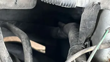

  • Wollte es heute in Angriff nehmen ...habe aber sofort abgebrochen...Grund mein Kabelbaum sieht anders aus....so wie ich sehe liegt mein T-Stück unten auf dem Träger....und ohne Bühne wird das nix...bin ja auch nicht mehr der Jüngste....
    Um die Lüfterfunktion zu testen ...wie hier schon ein paar mal beschrieben habe ich 3 Minuten bei 2000 U/M ( Motor kalt ) laufen lassen ...Lüfter springt nicht an....Denke liegt am Diesel nicht warm genug....)
    Von der Lüftersteuerung bis zum 1 T-Stück ( oben rechts ) habe ich geschaut und Zugtest gemacht---- Kabel scheint in Ordnung zusein...keine Dehnung oder Riss...Dann ist unten auf dem Träger das nächste T-Stück...
    Hier mal ein paar Bilder...
  • ....so wie ich sehe liegt mein T-Stück unten auf dem Träger....
    Ja, das war verdammt tief und ich musste immer wieder eine Rückenpause einlegen. Bühne war gerade keine da ... :S

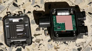

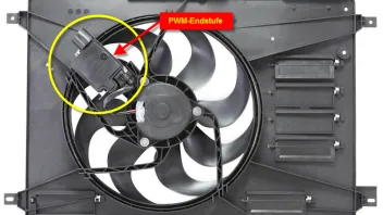

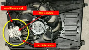

  • matthes73 hast Du die 12V Testversorgung am Lüftermotor direkt oder am vorgelagerten PWM Modul vorgenommen?

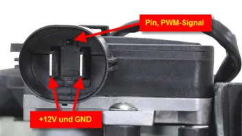

    An der PWM Endstufe ist die Pinbelegung diese
    Jedoch bringt es da nichts einfach nur 12V anzulegen, ohne PWM Signal (=Impulssignal welches die Dehzahl regelt) passiert da nix.
    Also entweder direkt den Stecker vom Motor abziehen und diesen messen (muss niederohmig sein, aber keinen Kurzschluss haben) und testweise, mit Sicherung 10A in Reihe!, bestromen.
    Wenn der Motor dreht dann ist vermutlich die Endstufe defekt. Das kommt wohl häufiger vor weil sich darin dicke Puffer-Elkos befinden die im laufe der Zeit austrocknen und dann versagt die Endstufe:
