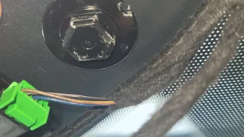

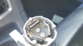

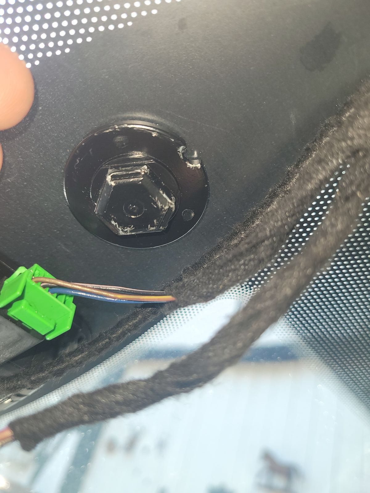

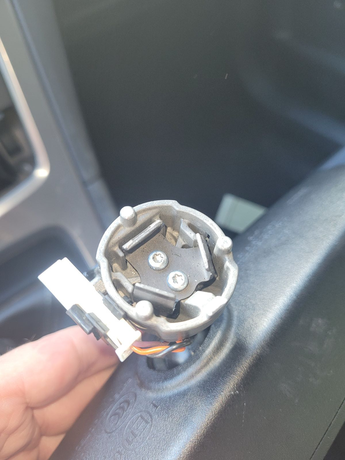

  • Sag ich doch. Hatte den vor vielen Jahren von normalen auf automatisches abblenden umgewechselt.
  • Klaro sind dort Schrauben, die man nachziehen kann.
    Selbst schon gemacht.
    Sollten die fest sein, den gesamten Halter rausschrauben und die 3 Klammern etwas nach innen Nachbiegen.
    Das KANN helfen.
    Falls nicht, dann ist der geklebte Fuß an der Scheibe ausgelutscht:
    Als Provisorium, kann man versuchen den mit Tape o.Ä. wieder etwas aufzufüttern, ansonsten muss der ersetzt werden.
    Das Nachbiegen der Klammer hilft idr aber bereits.
    Zum abnehmen des Spiegels diesen (nach Entfernen der Verkleidungen) einfach, mit etwas Kraft, nach Rechts drehen.
