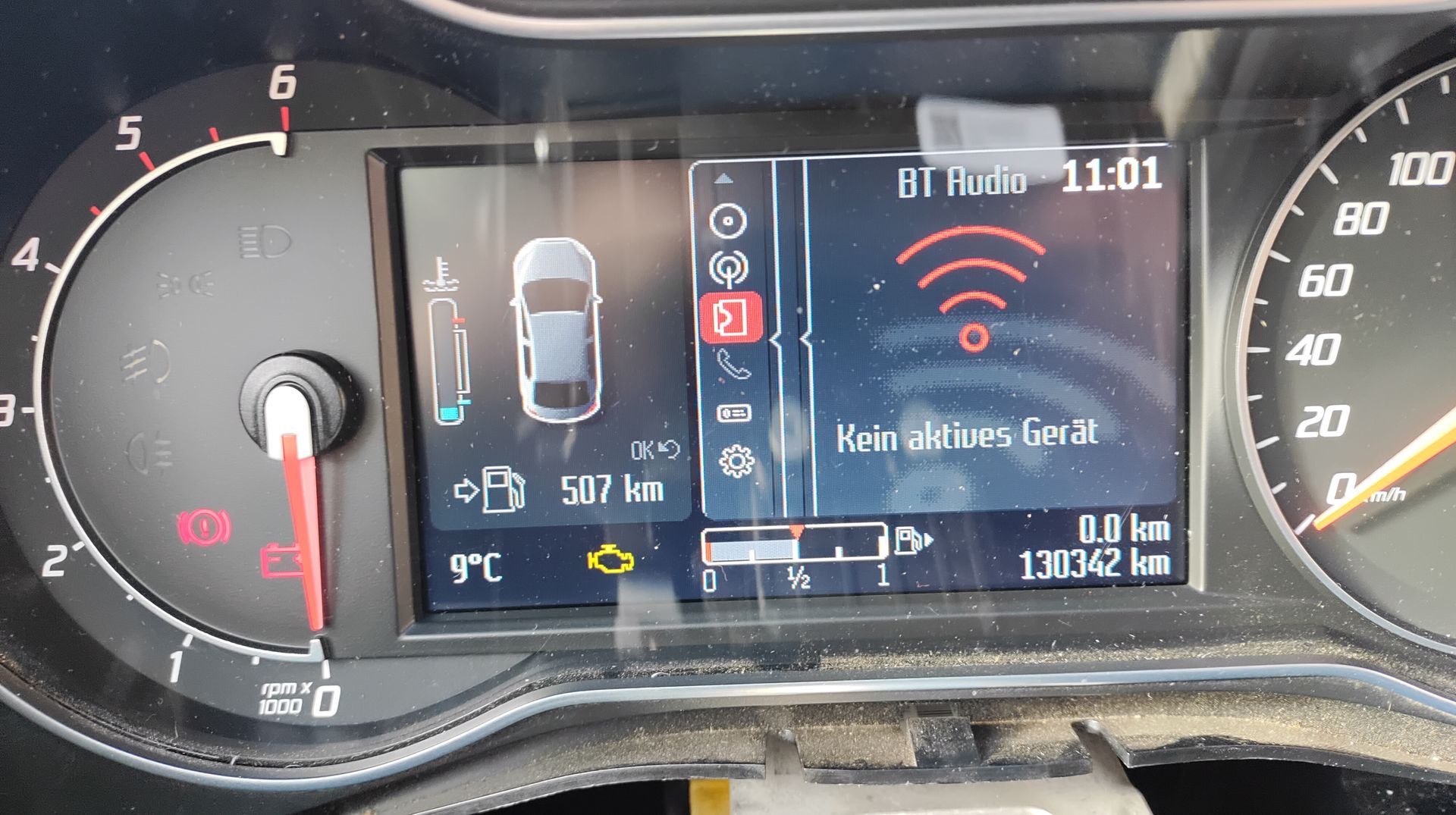

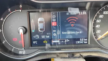

  • So, das Convers+ erstmal getestet an seinem Mondi... FUNKTIONIERT ALLES EINWANDFREI.
    Ehrlich gesagt, für ein Diesel-Fahrzeug (aus dem es ja wohl stammt) hätte ich jetzt mehr erwartet als Kilometerstand... :|
    Nur 130.342 km zeigt das Convers an... Da hatte der Vorbesitzer aber nicht sehr lange sein Mondi... :(
    Nützt aber trotzdem nichts, Kilometerstand muss trotzdem nach unten korrigiert werden (Sohnemann hat nur 108.580 km).
    Oder er muss solange mit altem Tacho noch fahren, bis der Kilometerstand dann stimmt... :lol:
    Auffällig ist nur, das MKL (komisch, bei mir ist diese aber oben im kleinem Fenster) und Öllampe leuchten.
    Wenn aber Motor gestartet wird, verschwinden diese.
    Ich vermute mal, das ich nur den Fehlerspeicher vom IPC löschen muss - sind wohl noch drin vom ursprünglichem Fahrzeug.
    Zumindest hat er schon Uhrzeit und Kühlertemperatur im Display - war bei mir vorher (vor ConversMod) noch nicht.

  • Auffällig ist nur, das MKL...und Öllampe leuchten.
    Das die zwei Anzeigen bei Zündung an leuchten ist kein Fehler. Soll so sein.🙂
  • Das die zwei Anzeigen bei Zündung an leuchten ist kein Fehler. Soll so sein.🙂
    OK, dann liegt es wohl daran, das ich eine START-Taste habe. Und wenn ich diese drücke, dann startet ja bei mir der Motor gleich...
    Der Junge muss noch (wie altmodisch 8o ) den Zündschlüssel erst reinstecken und drehen... :lol:
    Dadurch fällt es dann wohl auf...
