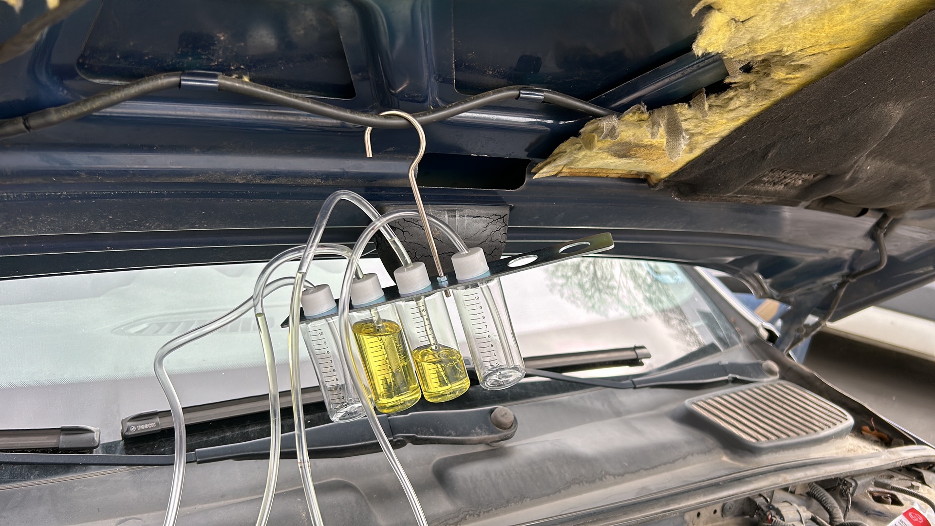

Der Fehler kommt ja andauernd wieder. Hab heute Morgen den Rücklauftest nochmal gemacht und der Diesel Stande überall auf dem gleichen Level. Zumindest in den Schläuchen…. Hab den hobel 2 Minuten laufen lassen und der Diesel war nichtmal in der Nähe um in die Schaugläser zu laufen. Richtig?

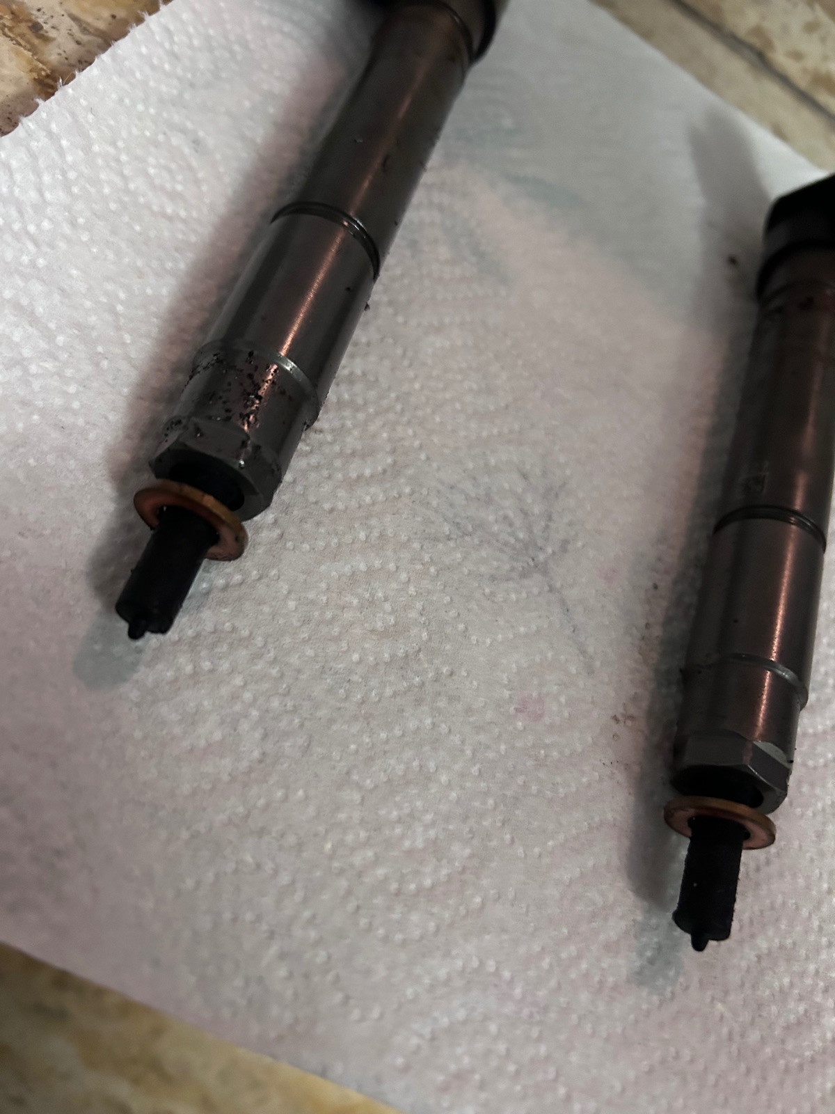

Anschließend war einer meiner reagierten Injektoren undicht. Hab ihn dann nochmal rausgeschraubt und eine neue kupferscheibe untergelegt. War anschließend wieder dicht…

Dein Rücklauftest scheint mir erstmal völlig in Ordnung, wenn da nach 2 Minuten Leerlauf nur Tröpchen rauskommen.Hast Du neben diesem Fehler denn noch weitere Fehler hinterlegt? Was meinst Du genau mit Leistungseinbußen?

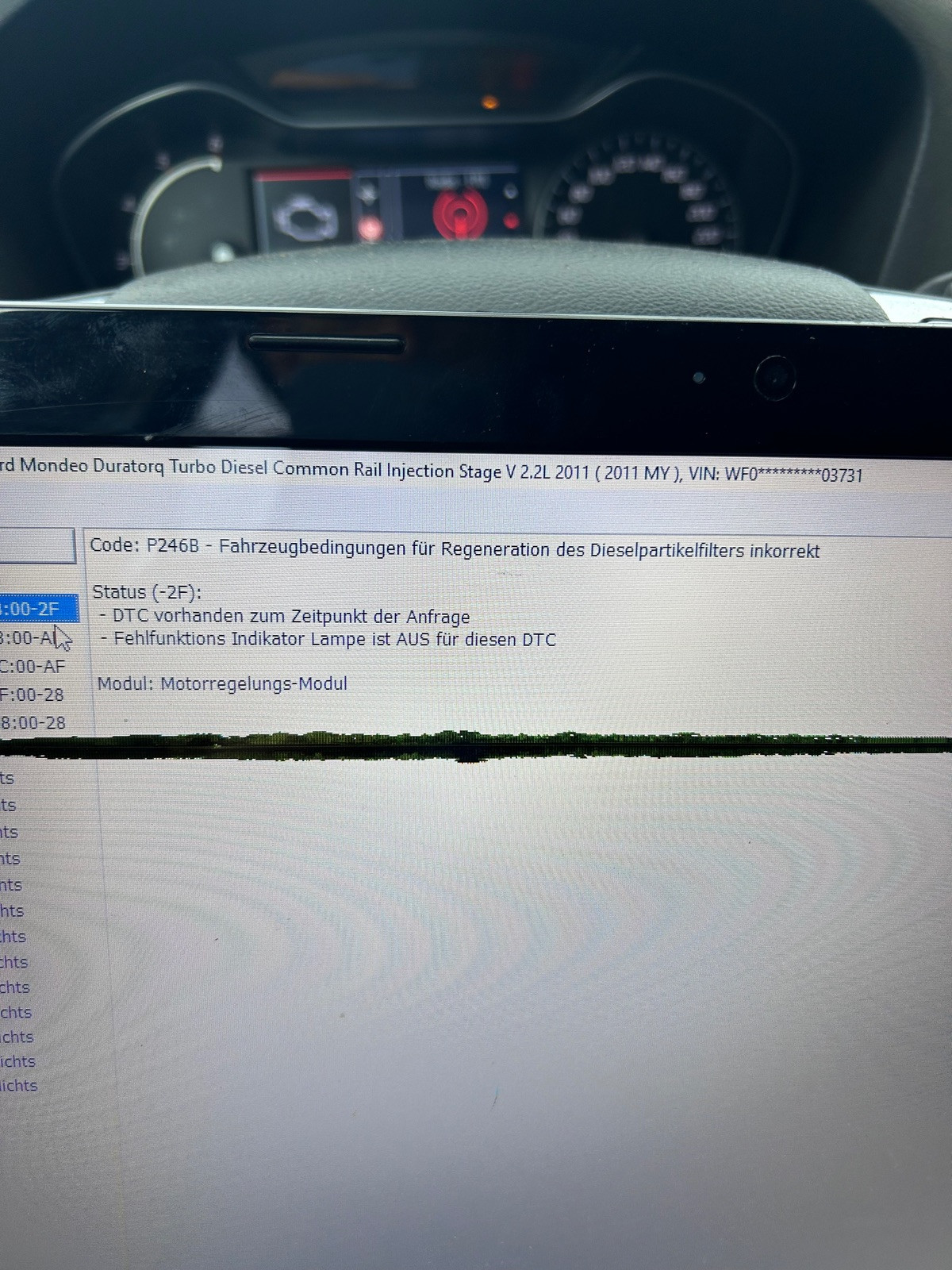

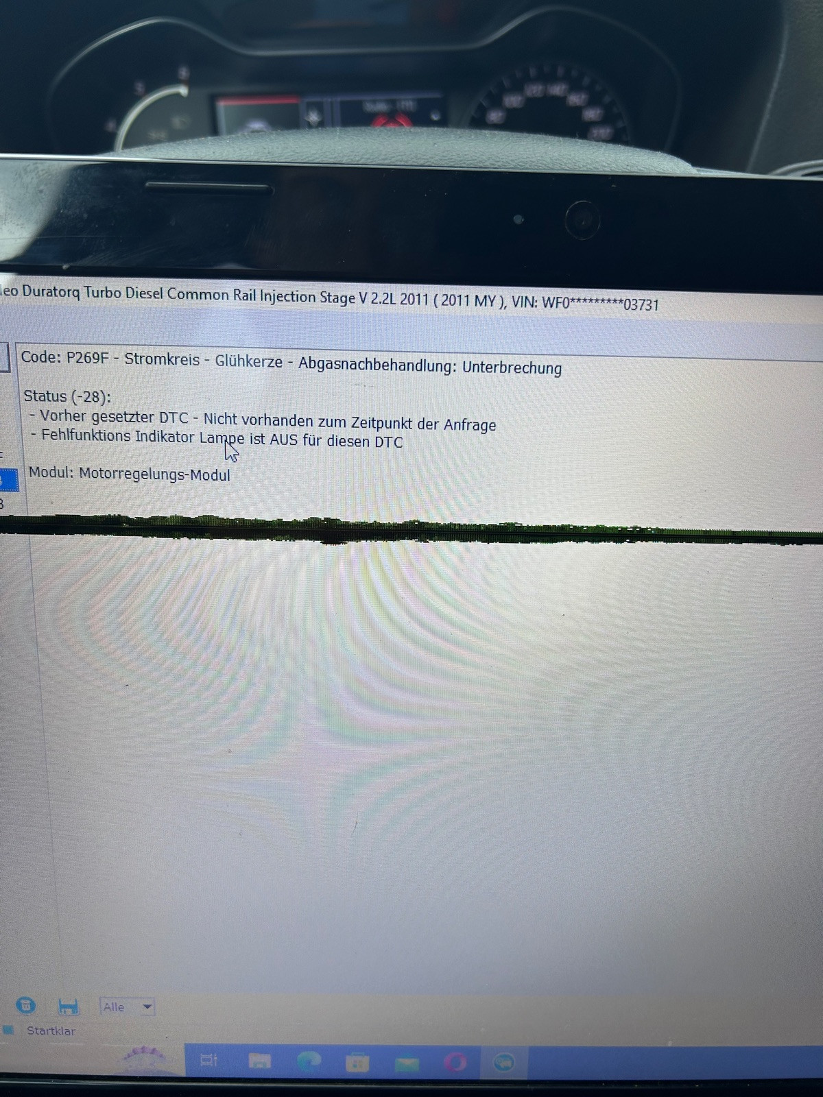

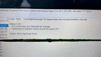

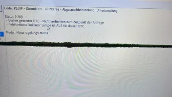

Okay, dann bin ich Sensortechnisch nachdem ich jetzt die Bestätigung von dir habe weiter.

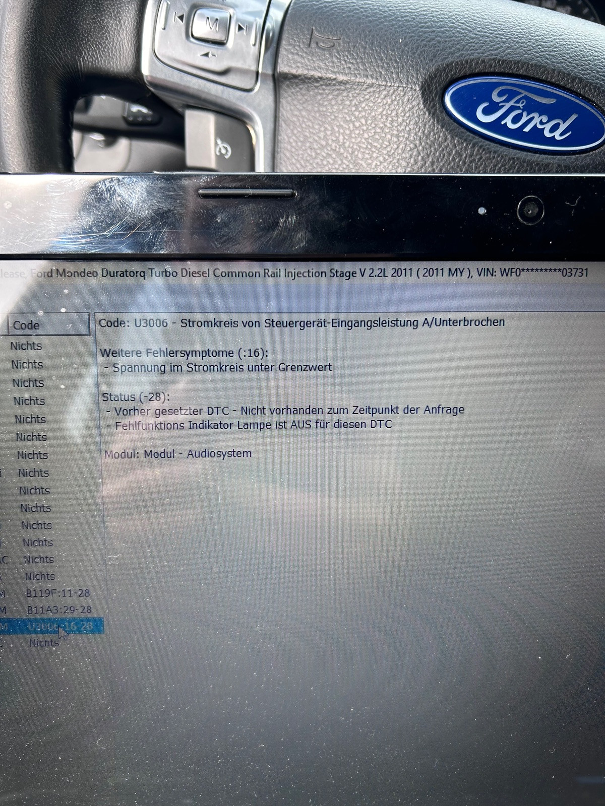

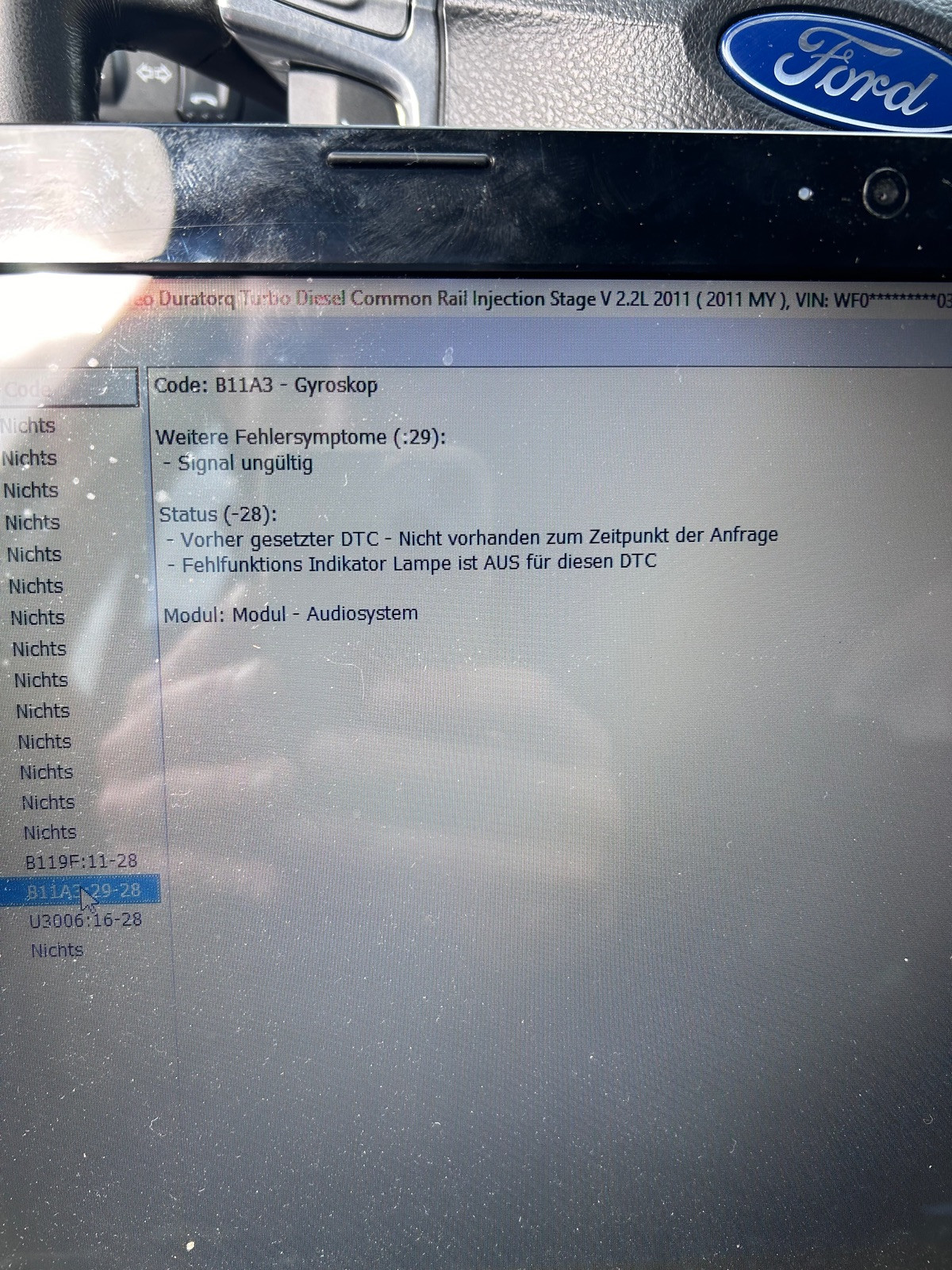

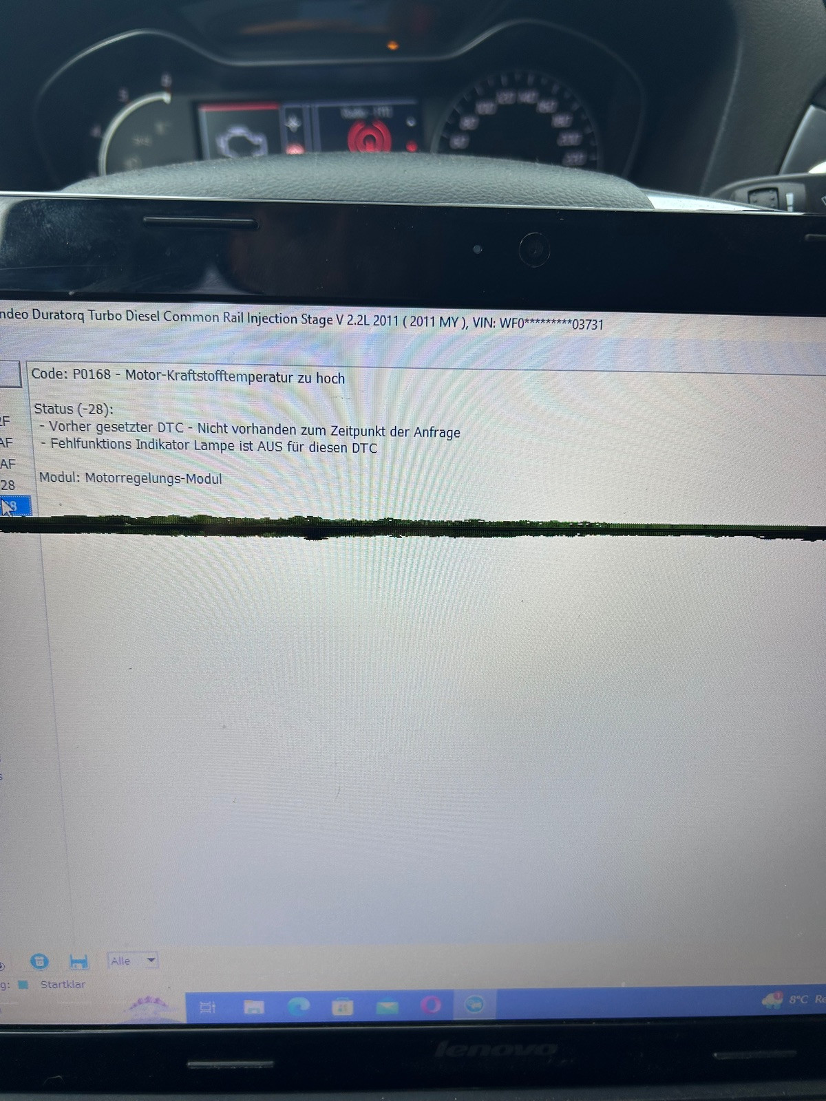

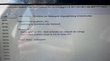

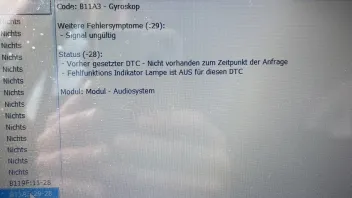

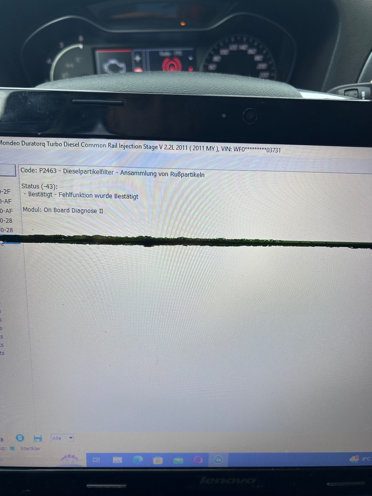

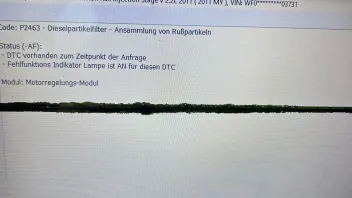

Habe den Stecker vorhin mal angezogen und er hat mir in Anhang zu finden den Fehler rausgehauen.
Leistungseinbuse im Sinne von der Mondi läuft gefühlt nur auf 70% Kraft wenn er warm wird und der Fehler wieder ohne auf sich aufmerksam zu machen reinkommt. Allerdings ohne mkl oder sonstigen Hinweisen.

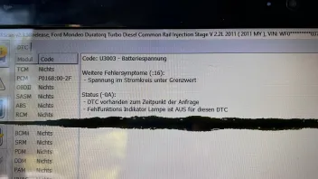

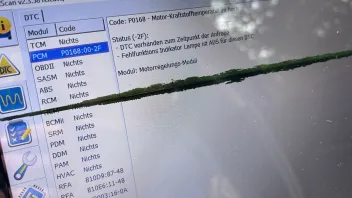

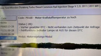

Ich knüpfe jetzt noch mal das Thema an, da ich seit gestern wieder an dem Mondi dran bin und schaue, was er macht, wieso er was macht…Noch mal zum fahren. Wenn der Bursche kalt ist, läuft er ganz normal. Sobald er seine Temperatur erreicht hat, braucht er locker das doppelte an Zeit, um auf Tempo zu kommen. Das Getriebe zieht die Gänge elendig . es kommt mir fast so vor, als würde er in eine Art Notlauf gehen, ohne dafür die MKL anzumachen. Fehler ist weiterhin P0168 und U3003.

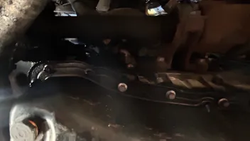

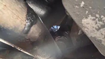

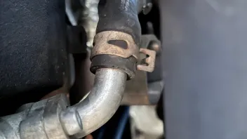

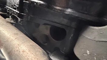

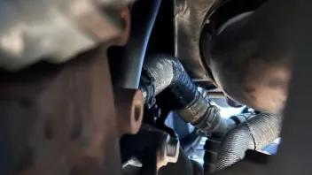

Habe mich heute mal um das Auto gelegt, Steuergerät ausgebaut, um zu schauen, ob die Kontakte eventuell korrodiert sind und mal allgemein den Zustand angeschaut.

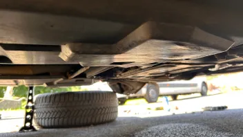

wie im Anhang auf den Bildern zu sehen kommt von irgendwoher ein bisschen Öl. Auf den Fotos von Fahrzeug Mitte kommt irgendwo Wasser her. Steht das Wasser eventuell in der Verbindung mit der Klimaanlage die aktuell hier läuft?
wo das Öl herkommt, kann ich mir leider kein Reim her machen.

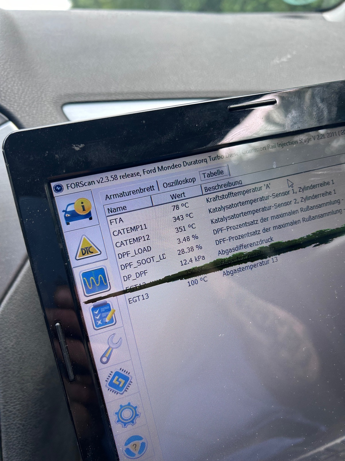

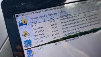

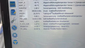

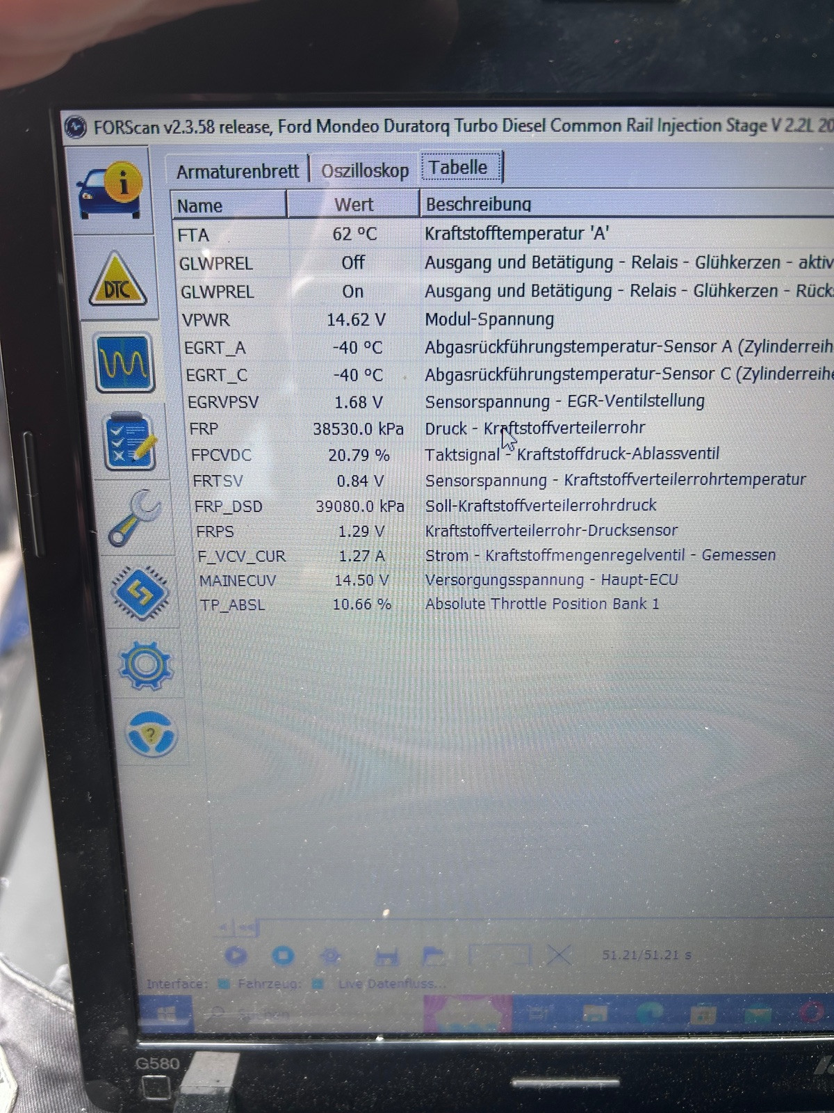

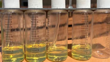

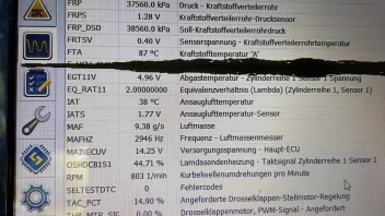

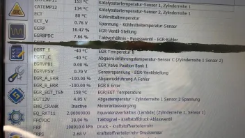

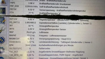

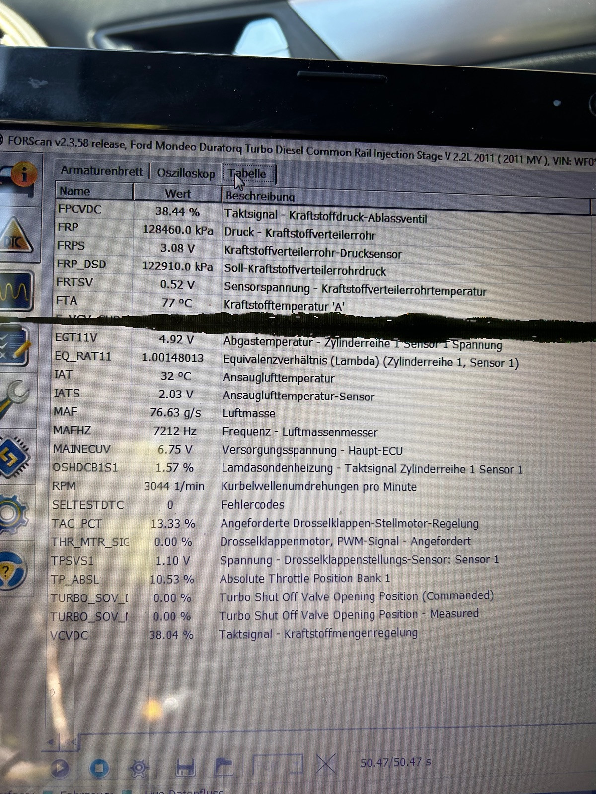

Hier noch mal ein Nachtrag zwecks Test der Rücklaufmenge im warmen Zustand bei Betriebstemperatur, wo er schlecht läuft und Leihwerte von Forscan.
Sollten die Gläser nicht alle gleich gefüllt sein?
Hast du schon Mal so einen Zusatz in den Tank gekippt der dir deine Injektoren freibrennen soll?
Ist zwar kein Allheilmittel aber es soll ja schon bei vielen geholfen haben.
Ne gewissen Abweichung ist tollerierbar.
So wenig befüllt wie die Gläser sind, lief der Test aber nicht sonderlich lange.

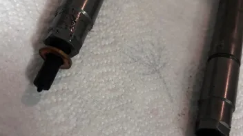

Wenn man die ausgebaut hat welches Wundermittel nimmt man dann um die im Ultraschallbad zu reinigen?
Das Öl scheint mir den Bildern nach zwischen Getriebe und Motor zu schwitzen - da ist ein Wellendichting auf der Kurbelwelle.
Meiner hat das Problem auch, obwohl mein Dichtring erst 60.000 km alt (nach Wechsel der Kupplung). Allerdings bewirkt das keinen Leistungsverlust, sondern eher einen Umweltmangel in der HU.Das Rohr unter dem Motor wo die Dicke "Schmatze" drauf ist, ist vom Turbolader. Ich würde mit Bremsenreiniger alles saubermachen und dann nach 500km Fahrstrecke nochmal gucken, wo es herkommt. Turboschläuche meine ich gelesen zu haben, hast Du alle 4 Stück geprüft.
Injektoren hätte ich ja bei deinem Fehlerbild eher vermutet, aber von den Gläsern her halte ich das für unkritisch - das kann eigentlich keinen Leistungsverlust bedeuten.
Bin da leider auch etwas ratlos, warum Deiner warm schlechte Leistung bringt.Dieser Sensor ist - nach meinem Verständnis, in dieser Kraftstoffleitung integriert: FORD 1697508
Ich denke die Injektoren werde ich auch ausschließen. Dafür war der Test unerwartet einfach zu tolerierbar…. Allerdings sind Injektor 2&3 so undicht, dass ich bis auf weiteres nicht fahren kann, da der ganze Diesel im Motorraum verteilt wird 😮💨 hab mir jetzt ein dichtest zu dem Sensor bestellt, dass ich die Düsen wieder trocken bekomme.
