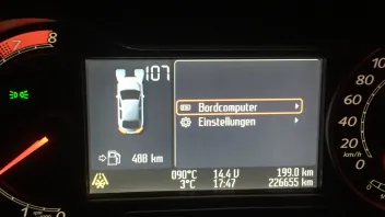

    - Lüftung ging nicht
    - Klima ging nicht (Auf dem NX stand "Klimaanlage aus")
    - über Bordcomputer/Kombiinstrument kein Zugriff aufs Radio (war nur "Bordcomputer" und "Einstellungen" vorhanden)

  • Die Lüftungs/Klimasteuerung fällt dann eben aus weil der Can Bus gestört ist.

    Ich kann mich Robert nur anschließen, hatte das gleiche Problem. Nach der Reparatur des Convers+ ist seither alles OK.
    Anmerkung: Bei mir blieb damals die Klimasteuerung auf den Werten, die vorher eingestellt waren. Das habe ich daran gemerkt, dass er entsprechend gekühlt hat.
    Achtung: Wie im Wiki beschrieben auch das NX nicht aus den Augen verlieren. Manche Symptome sind ähnlich. Ich sage das, weil bei mir das NX mit ca. 6 oder 7 Jahren das übliche Problem mit den RAM-Chips hatte.
    Wesentlicher Unterschied: Das NX/Radio lässt sich bei "Zündung aus" irgendwann nicht mehr starten.
    (Beim Problem mit dem KI wurde es durch die mangelhafte MM-CAN Kommunikation immer wieder abgeschaltet, ließ sich aber bei "Zündung aus" immer starten.
    Zum CAN: Da der MM-CAN betroffen ist und nicht die anderen CAN, sollte alles andere funktionieren.

  • Also Dein erst genanntes Problem ist sehr sicher das mit den kalten Lötstellen am Zentralprozessor des Kombiinstrumentes (siehe https://mk4-wiki.denkdose.de/artikel/ipc/ko…ndung_zum_radio)
    Mit Deinem Gaslötkolben kannst Du prima das KI vollständig zerstören, mehr aber auch nicht...
    In Kürze: Das KI bildet ein Gateway zwischen dem MM-CAN des Radios, in welchem die Klima-Bedienung stattfindet und dem MS-CAN in dem das Klimamodul (Aktor) sitzt. Ist die Kommunikation unterbrochen, lässt sich nichts mehr steuern weil die Befehle nicht ankommen.
    Das zweite (Batterie leer) könnte eher unabhängig davon sein. Am besten prüfst Du die Batterie (ist die älter als 3 Jahre könnte sie bereits defekt sein. Das geht dann von "jetzt auf gleich", also ohne lange Vorwarnzeit) und den Ruhestrom nach 30min. Fahrzeugstillstand. Ein defektes KI löst das eher nicht aus, da steckt was anderes dahinter.
