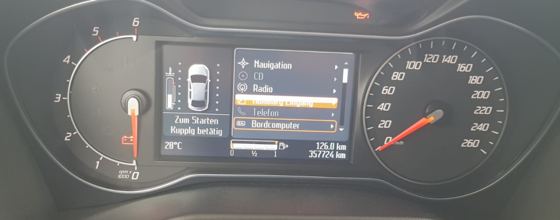

    bei meinem Mondeo 2.2 TDCI mit M66 Schaltgetriebe habe ich die Beobachtung gemacht, dass sich im 5. Gang der Schalthebel ca. 1mm vor/zurück bewegt bei Lastwechsel.
    Der Wagen hat nun 357.500km gelaufen. Mier fiel das auf, als ich kürzlich mal längere Zeit Beifahrer im Auto war und mal auf den Schalthebel "starrte". Ich kann also nicht sagen, ob das Verhalten schon länger oder sogar schon immer so war.
    Bin nun selber mal gefahren und hab drauf geachtet, das Bewegen des Schalthebels bei Lastwechsel ist nur im 5. Gang.

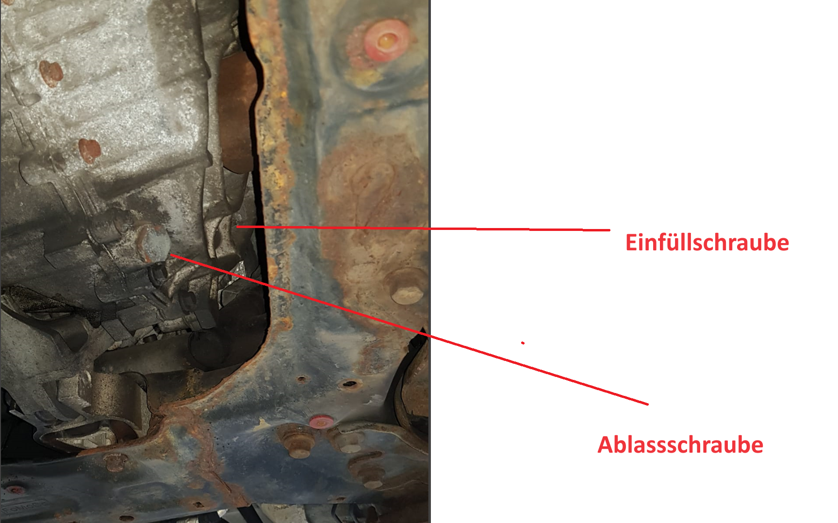

    Meint ihr, ich sollte dennoch mal das Getriebeöl wechseln? Kommt man beim M66 da einfach ran? Die Ablassschraube hab ich schonmal gesehen, aber wo füllt man auf?

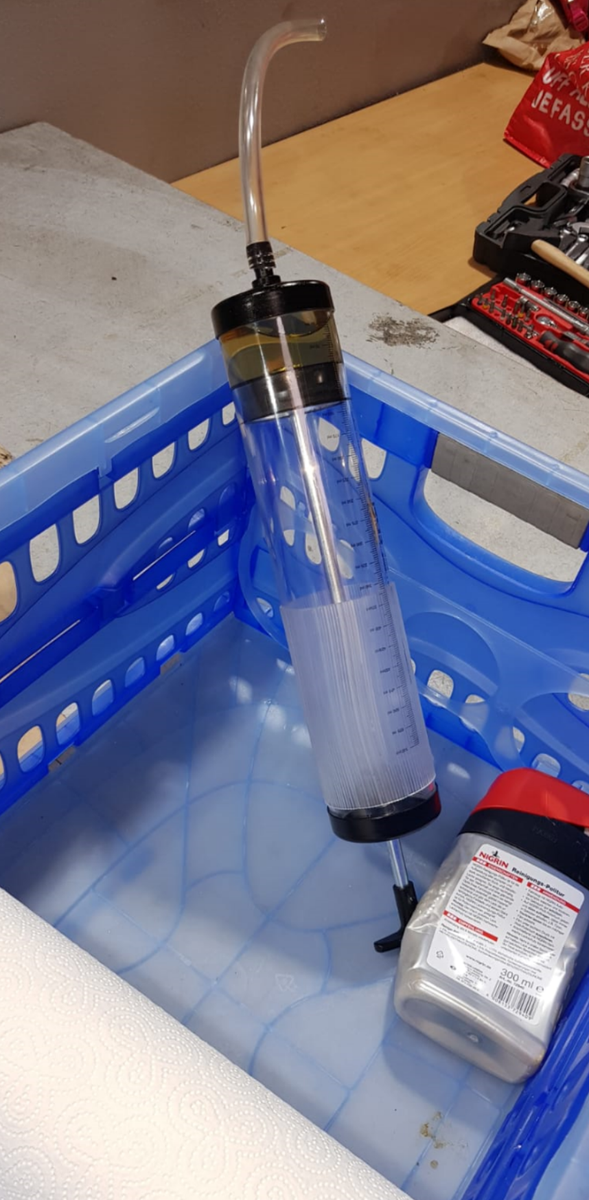

    Ich hab jetzt Öl bestellt und eine Spritze mit Schlauch und werde kommende Woche mal auf die Mietbühne gucken.
    Normal dürfte das kein Hexenwerk sein - wenn nicht irgendwas den Zugang zu den Schrauben erschwert.

  • Frag doch mal Google nach Videos, gibt es auf jeden Fall.
    Und die Einfüll-/Kontrollschraube ist die gleiche wie die Ablaßschraube. Die sitzt (in Fahrtrichtung) hinter und über der Ablaßschraube irgendwo hinter der Antriebswelle. Gut rankommen geht irgendwie anders.:dead:
  • Ja von Volvo finde ich da Videos zu, aber kann ja sein, dass das ganze beim Mondeo
    besser erreichbar ist. Ich gucke mal.

  • Supi, dass ist ja exakt das Auto - merci. Da scheint man ja super ranzukommen, 24er Nuss und fertig.
