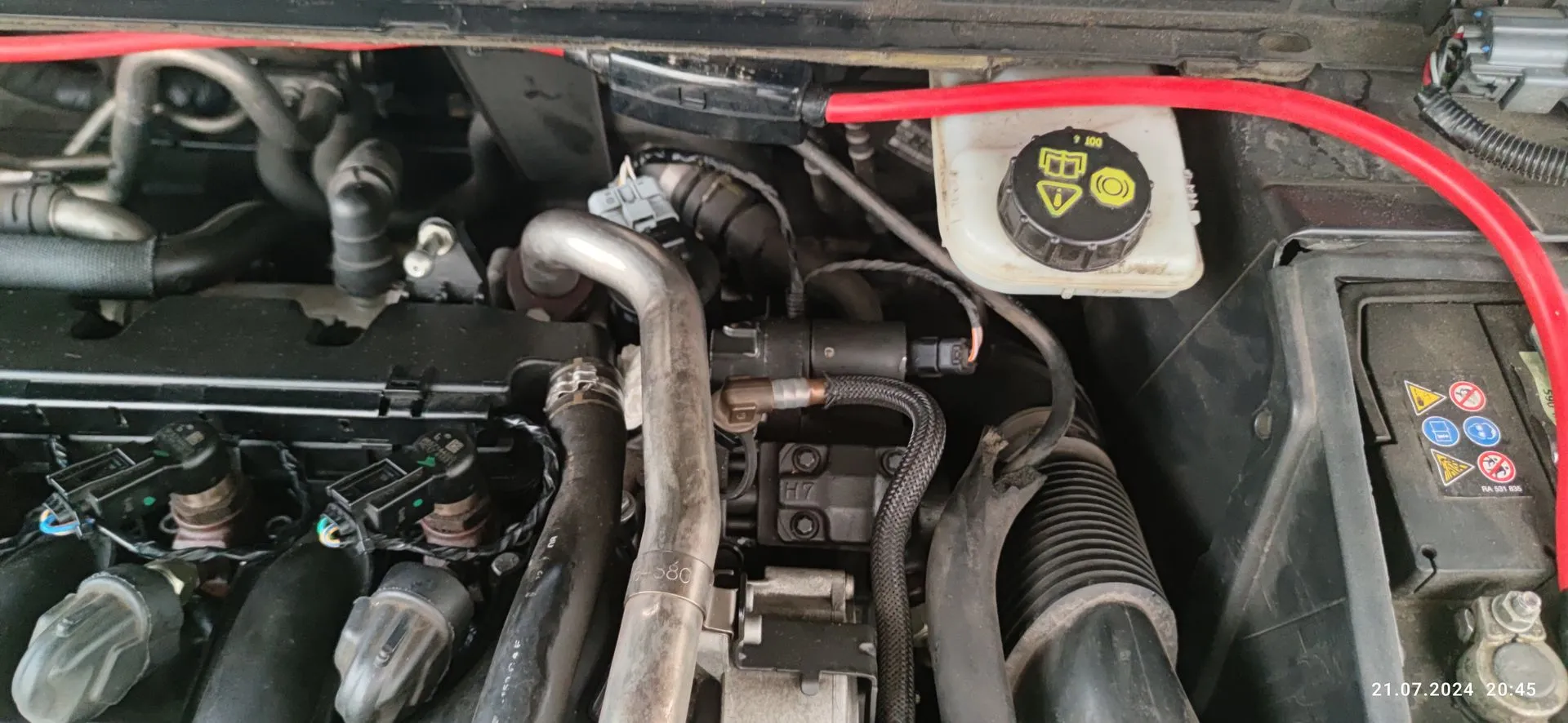

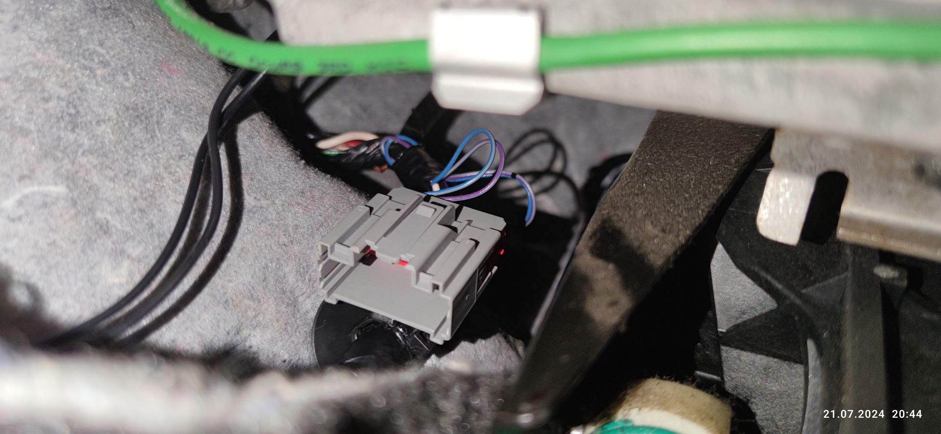

    Jedenfalls ist mir vor kurzem beim rumbasteln aufgefallen das ich im Fußraum Fahrerseite einen grauen Anschluss habe der allerdings nicht mit einem Stecker verbunden ist.
    Ich konnte im Netz auch nichts darüber finden deswegen wollte ich mal Fragen ob hier vielleicht jemand weiß wofür dieser Stecker ist?
    Dazu gleich meine 2. Frage, was ist das für ein grünes Kabel im Bild? Ist es normal das dieses in den Klammern verlegt ist?
    Mir kommt es halt so vor als hätte der Vorbesitzer eventuell irgendwelche Sachen gemacht und ich wollte mal rausfinden was das sein könnte.

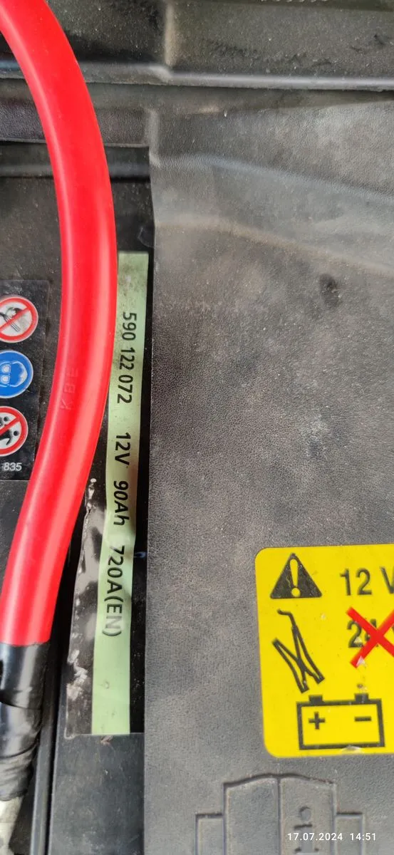

    Dazu ist mir vor kurzem aufgefallen das eine viel zu Große Batterie verbaut ist.
    Ist wohl eine Varta Black Dynamic mit den Abmaßen
    353 x 175 x 175
    laut MK4 Wiki passt aber maximal eine mit den Abmaßen:
    315 x 175 x 175
    Der Batteriekasten sieht dementsprechend auch aus. Daher wollt ich mal Fragen ob das ganze Probleme machen könnte oder eventuell auch verursacht hat?

    Ich habe seit geraumer Zeit das Problem das mein Motorblock laufend voll mit Diesel ist.
    Habe mich mit dem Thema jetzt schon länger auseinandergesetzt und so wie es aussieht ist wohl ein Anschluss an der Dieselrücklaufleitung undicht. Habe den Anschluss mittlerweile abgebaut und warte auf einen neuen Dichtring für die Rücklaufleitung, in der Hoffnung das ich es damit wieder Dicht bekomme. (Falls da jemand Tips hat immer her damit)

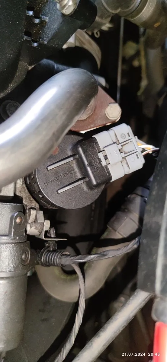

    Jedenfalls hab ich als ich mal wieder meinen Motorblock vom Diesel befreit habe, zufälligerweise auch mal den ein oder anderen Stecker mir angeschaut. Dabei ist mir beim Abziehen von folgendem grauen Stecker aufgefallen das dieser voller Diesel war/ist.
    Daher wollte ich wissen:
    - Was ist das für ein Bauteil?
    - Ist es normal das dieser laufend voller Diesel ist oder dürfte das nicht sein?
    - Welche folgen kann es haben wenn der Zustand so bleibt?
    - Der Stecker hat glaub 5 oder 6 eingepinnte Kabel, eines davon ist aber nur eingepinnt und dann direkt wie "abgezwackt" also es steckt nur so ein Stummel von Kabel drinne, ist das normal?
    Es handelt sich um folgenden Stecker:

    Zum Thema Batterie übrigens: Ich habe mir die Tage eine neue Batterie bestellt (Exide, 75h mit den richtigen Abmaßen). Diese werd ich also so oder so austauschen.

  • Hallöchen,
    also in dem Stecker sollte kein Diesel vorhanden sein. Da wird wohl dieses Delphi Teil defekt sein.
  • Hallöchen,
    War grad zufällig bei nem guten Kumpel der KfZler ist und er sagt auch da hat kein Diesel was drinn zu suchen. Er meinte es könnte mit dem AGR zusammenhängen. Irgendeiner Druckdose oder sowas. Weiss denn jemand was genau das für ein Bauteil ist? Denke mal auf dauer so rumfahren wird auch nicht gerade Gesund sein.
    //Edit:
    Also mein Kumpel hatte wohl recht, es ist das AGR Ventil. (https://www.autodoc.de/abakus/13528590)
    Kann man das Problemlos selber tauschen oder ist da ein Werkstattbesuch dringend nötig?
    2 Mal editiert, zuletzt von rage (22. Juli 2024 um 18:17)

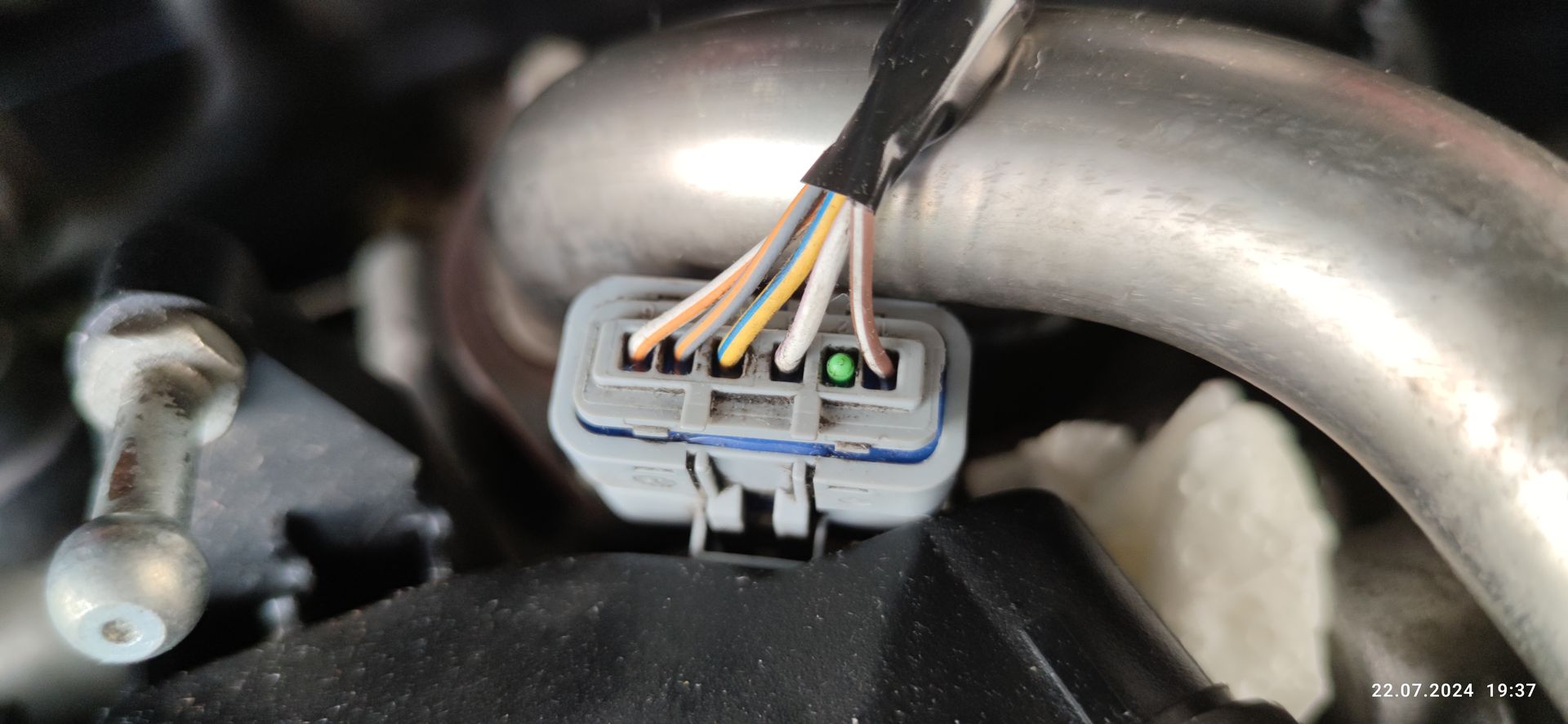

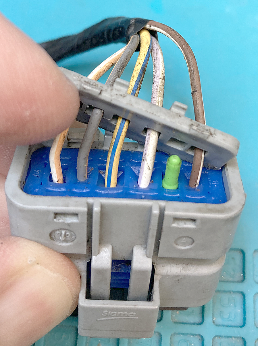

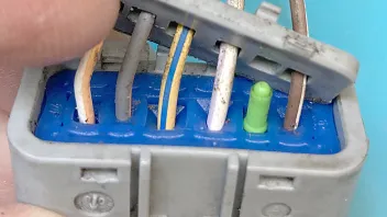

  • Hier mal ein Foto von dem AGR Stecker. Ist das normal so mit dem grünem Kabel?
  • Ja, das ist ein sogenannter Blindkontakt, der das Loch in der Mattendichtung (hier blau) des Steckers bei Minderbestückung verschließt.
    Ohne das Teil wäre der Stecker undicht.
    Was man aber auch sieht: Die blaue Mattendichtung ist total gequollen und hat den grauen Deckel aus seiner Position nach oben gedrückt (Die Rastnasen sind nicht dort wo sie hingehören, siehe "Fenster" etwas tiefer).
    Das kommt vom Diesel, der im Stecker war / ist. Ähnliches passiert bei Benzin im Stecker.
    Unterschied: Wenn das Benzin wieder verdunstet ist, geht die Dichtung nahezu auf Originalgröße zurück, beim Diesel leider nicht.
    Hier kenne ich Fälle, da hat die gequollene Dichtung die Leitungsisolierung bis auf das Kupfer hin weggequetscht und damit die Leitung undicht gemacht.
    Meine Empfehlung ist, den Stecker zu tauschen sobald der Dieseleintrag behoben ist. Das Umpinnen der Kontakte geht einfach.
    Größtes Problem ist teils, einen einzelnen Stecker zu bekommen. Hier am besten mit der Nummer auf dem Original-Stecker im Netz suchen.
  • Ja stimmt das hab ich vergessen zu Erwähnen.
    Das war mir auch aufgefallen das die Rastnasen garnicht mehr richtig sitzen. Habe es aber auch nicht hinbekommen das ganze wieder zurückzudrücken.
    Aber die große Frage bleibt ja, wie kommt der Diesel da rein?
    Also, neues AGR Ventil dann sollte das nicht mehr passieren können oder?
    Den Stecker zu ersetzen ist natürlich ne gute Idee, da muss ich mal schauen wie ich an sowas rankomme. (Schrottplatz?)
  • Beim AGR würde mich wundern, dass da Diesel rauskommt. Ist hier Diesel ggf. mehrfach großzügig von außen an den Stecker gekommen?
    Theoretisch kann der auch zwischen Leitungsisolierung und den Kupferlitzen von woanders direkt in den Stecker kommen.

  • Aber die große Frage bleibt ja, wie kommt der Diesel da rein?
    War es wirklich Diesel? Die Dieselleitungen sind da eigentlich ein Stück weit entfernt.
    Das AGR kommt nicht mit Diesel in Kontakt. Wie der Name AGR schon sagt geht da Abgas zurück in die Ansaugung. Weder im Abgas noch in der Ansaugluft ist Diesel. Der Wechsel des AGR wird nichts ändern.
    Da dein Motorblock voll Diesel ist wird der Diesel eher von aussen über die Kabel in den Stecker gelangt sein. Du musst die Stelle finden wo Diesel austritt. Dazu Motorwäsche machen und dann bei laufendem Motor nach dem Leck suchen. Schau ob sich zuerst die Schächte der Einspritzdüsen füllen, die Leckölleitungen werden gern mal undicht (Nullringe).

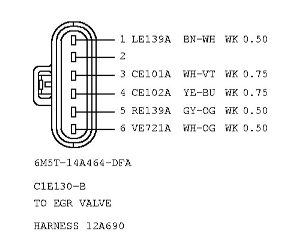

  • Sieht mir nach einem Delphi (heute Aptiv) Stecker aus.
    Hier das Pinout:
    Theoretisch müsste man anhand der Ford Teilenummer 6M5T-14A464-DFA fündig werden. Besser wäre aber den Stecker auf Herstellerbezeichnungen zu untersuchen. Bei Delphi sind das 8-Stellige Zahlen.

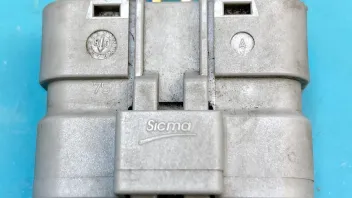

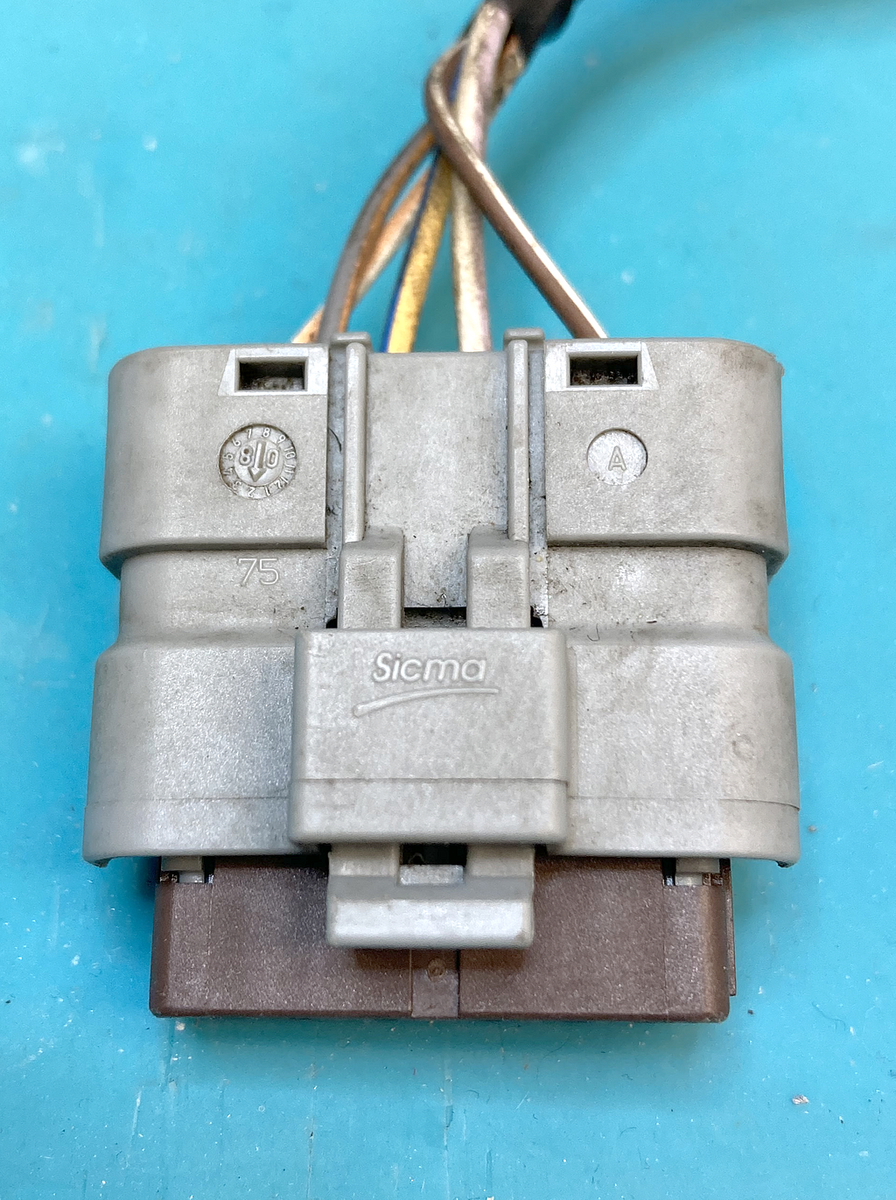

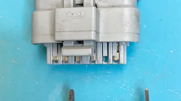

  • Ha, ich bin besser sortiert als ich dachte, gleich der oberste Stecker in der Kiste, sogar am Kabel mit "AGR" beschriftet :)
    Ist wie schon vermutet ein Delphi (heute Aptiv) Modellserie "Sicma". Gibt es auch im Zubehör:

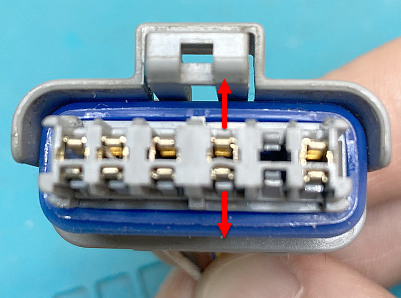

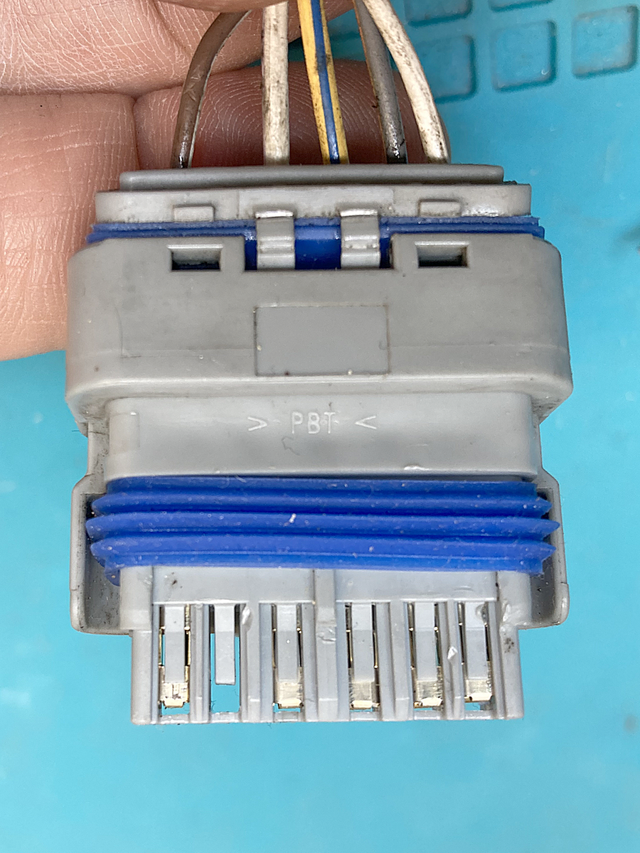

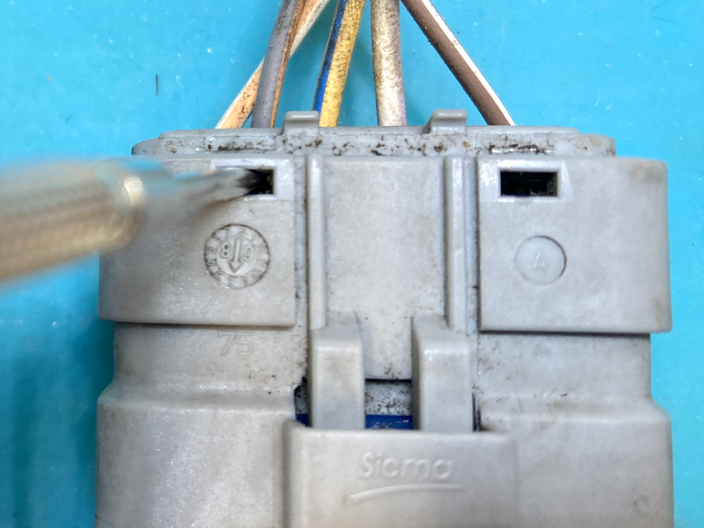

    Habe dann gleich mal für Dich eine kleine Auspin-Anleitung gemacht:

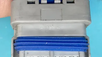

    Zum öffnen hebelt man den oberen Deckel hoch und klappt ihn um (nicht reißen, der ist an zwei Stellen flexibel mit dem Gehäuse verbunden):

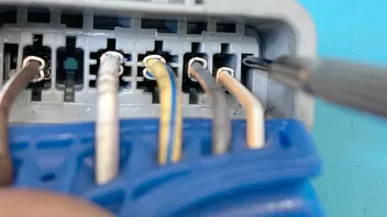

    Die innere Dichtung vorsichtig raushebeln. Anschließend in den äußersten Langlöchern mit einem flachen, breiten Schraubendreher die vordere, braune Kappe rausdrücken. Dabei stufenweise links und rechts drücken:

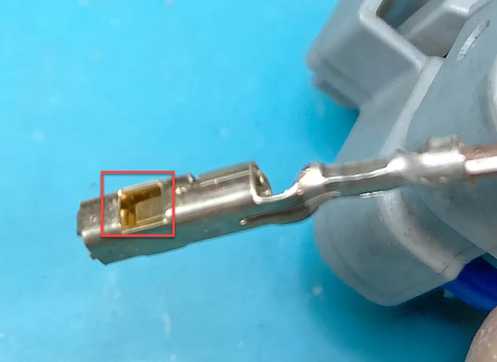

    Nun liegen die Kontakte frei. Die Pins sind auf den gegenüberliegenden Seiten mit Haltenasen im Gehäuse aritiert. Diese muss man vorsichtig (nicht brechen!) und gleichzeitig oben und unten hochbiegen, dann kann man den Pin zur Kabelseite hin rausziehen:
    Die Kontaktflächen sind vergoldet, nicht ohne Grund. Man sollte beim Kauf eines neuen Steckers auf diese Güte achten.

  • Wow, danke für die Anleitung.
    Das ist aufjedenfall richtig hilfreich.
    Gibt es denn nicht spezielle Werkzeuge dafür? Um Kabel einzupinnen?
    Ich kenn mich nur mit Netzwerkkabeln aus aber nicht mit solchen Kabeln/Steckern.
  • Gibt es denn nicht spezielle Werkzeuge dafür? Um Kabel einzupinnen?
    die gibt es , leider von sehr unterschiedlicher Qualität. Die Auspinner vom Hersteller der Stecker kosten gen mal 3 stellige Euro Beträge. Bei den Sätzen aus China ist viel Schrott dabei. Bei den meisten Steckverbindern ist ein kleiner (ordentlicher) Uhrmacherschraubendreher eine gute Wahl.

    Ich habe ja eine neue Batterie eingebaut, konnte den Motor aber gestern noch nicht starten wegen der Rücklaufleitung.
    Heute wars dann so das ich die Zündung anmache und beim Versuch zu starten hat man nur ganz kurz den Anlasser gehört und aufeinmal war das komplette Auto tot. Tankanzeige etc. blieb auf dem Wert stehen und es ging einfach garnichts mehr.
    Dabei fiel mir auf das die Masseleitung recht Warm wurde.
    Habe dann nach langem überlegen einfach nochmal den Pluspol abgeklemmt, 5min gewartet und wieder angeschlossen und auf einmal ging alles.
    Also so wie es aussieht ist schonmal das größte Problem behoben.

    Kann mir nun noch jemand sagen wofür der graue Stecker im Fußraum ist? Vorrüstung? Für?

  • Ähm also wenn dein Minuskabel immer noch warm wird solltest du dort auch nochmal nachschauen ob du nicht eventuell einen defekt in der Leitung hast. Kann ja auch schnell Mal zu einem Kabelbrand kommen.
  • Hm stimmt. Werd ich nochmal überprüfen.
    Ich ging einfach von einem Kontaktproblem aus bzw. vielleicht ein Masseproblem. Unterm Luftfilterkasten die 3 Massen sehen bei mir sehr korrodiert aus. Da bin ich gestern mit Rostlöser rangegangen als ich den Luftfilterkasten schonmal raus hatte.
  • mit Rostlöser rangegangen
    Drahtbürste wäre das Mittel der Wahl! Und dann mit Polfett konservieren, reicht dann wieder ein paar Jahre.;)
    Der Rostlöser oder auch -wandler bildet ggf. eine isolierende Schicht. Die will man da aber nicht haben.
