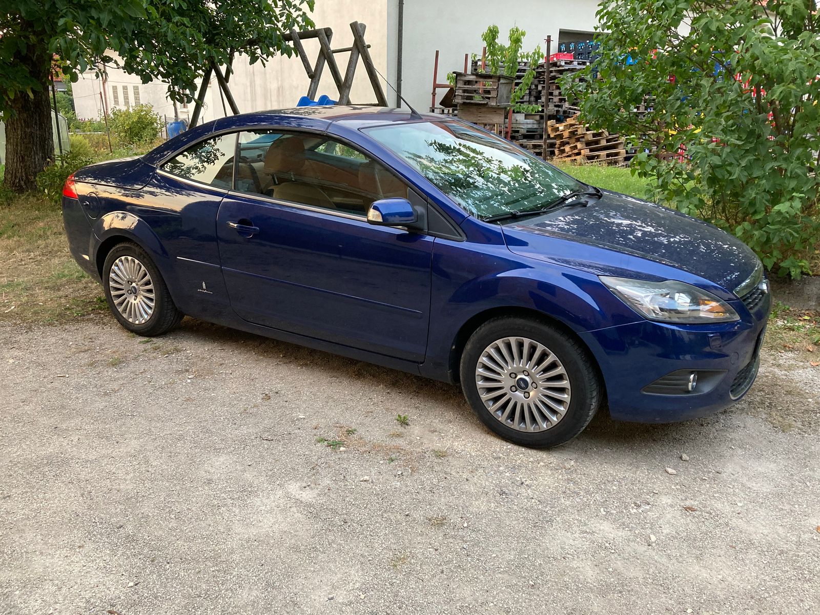

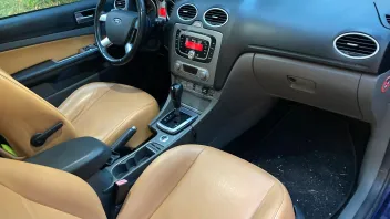

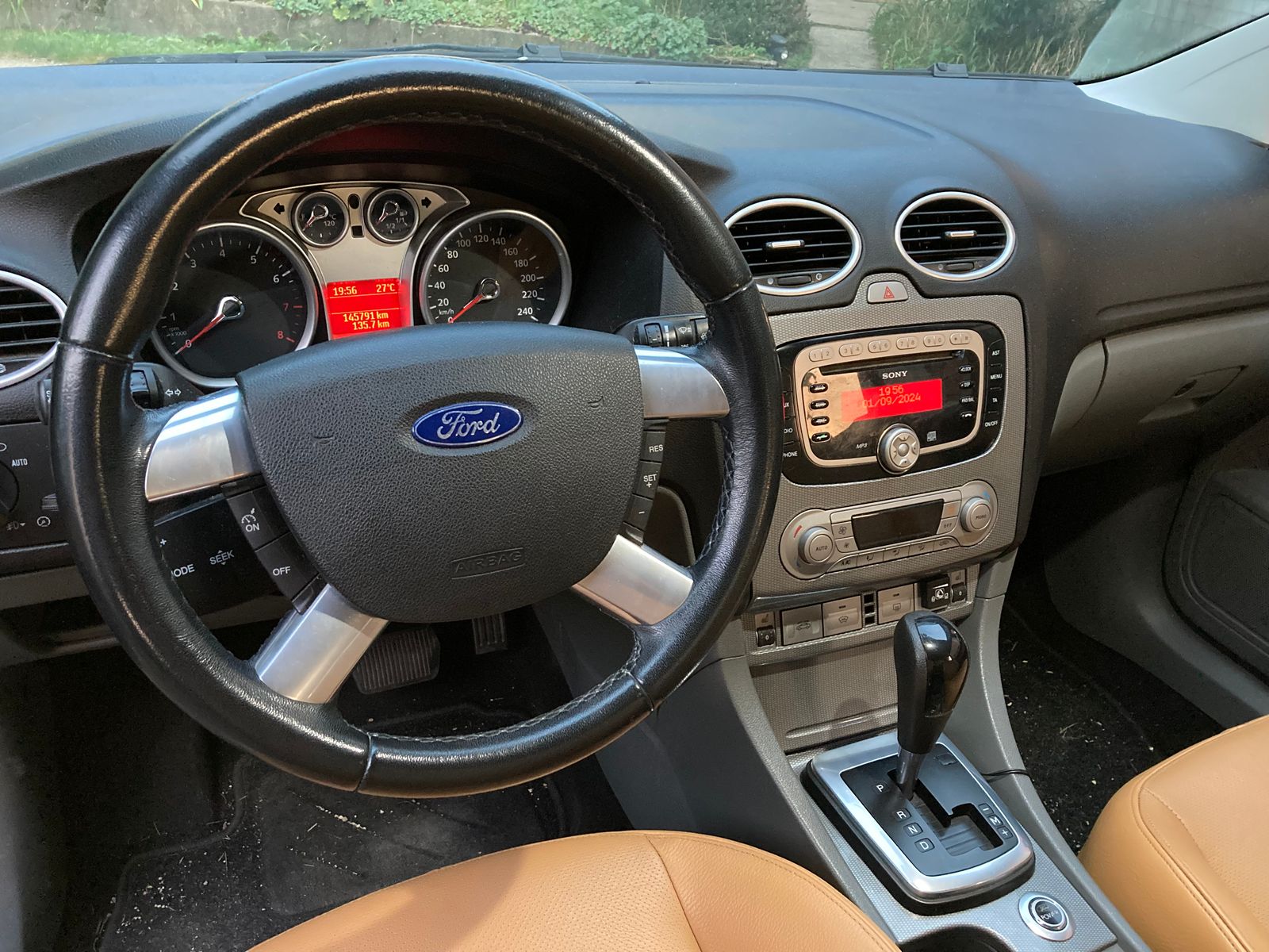

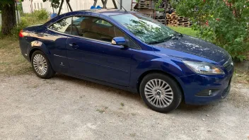

• Unser vFL Mondeo hat "Familienzuwachs" in Form eines Focus CC aus dem gleichen Baujahr (2008) bekommen.
    Verursacher ist unser automobiler Nachwuchs, der sich das Modell rausgesucht und mir die Aufgabe gegeben hatte, was brauchbares an Land zu ziehen.
    Hier erste Bilder, die nicht wirklich vor ansprechender Szene entstanden sind, da der angrenzende Getränkehändler hier seine Rümpelecke hat und ich noch keine Zeit für ein Foto-Shooting gefunden habe.

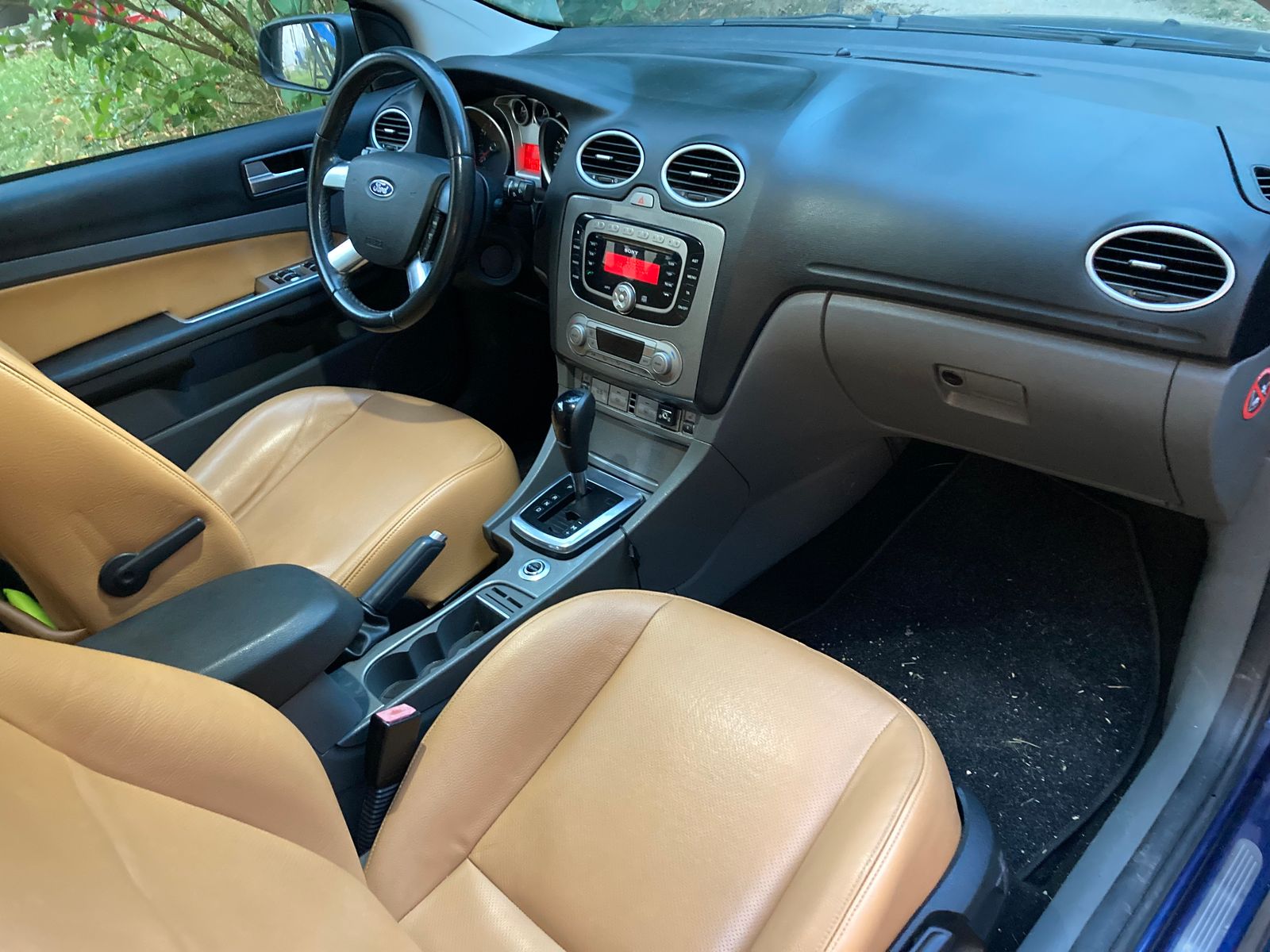

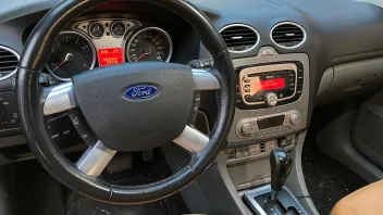

    Ein paar Eckdaten:

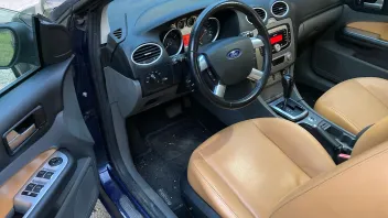

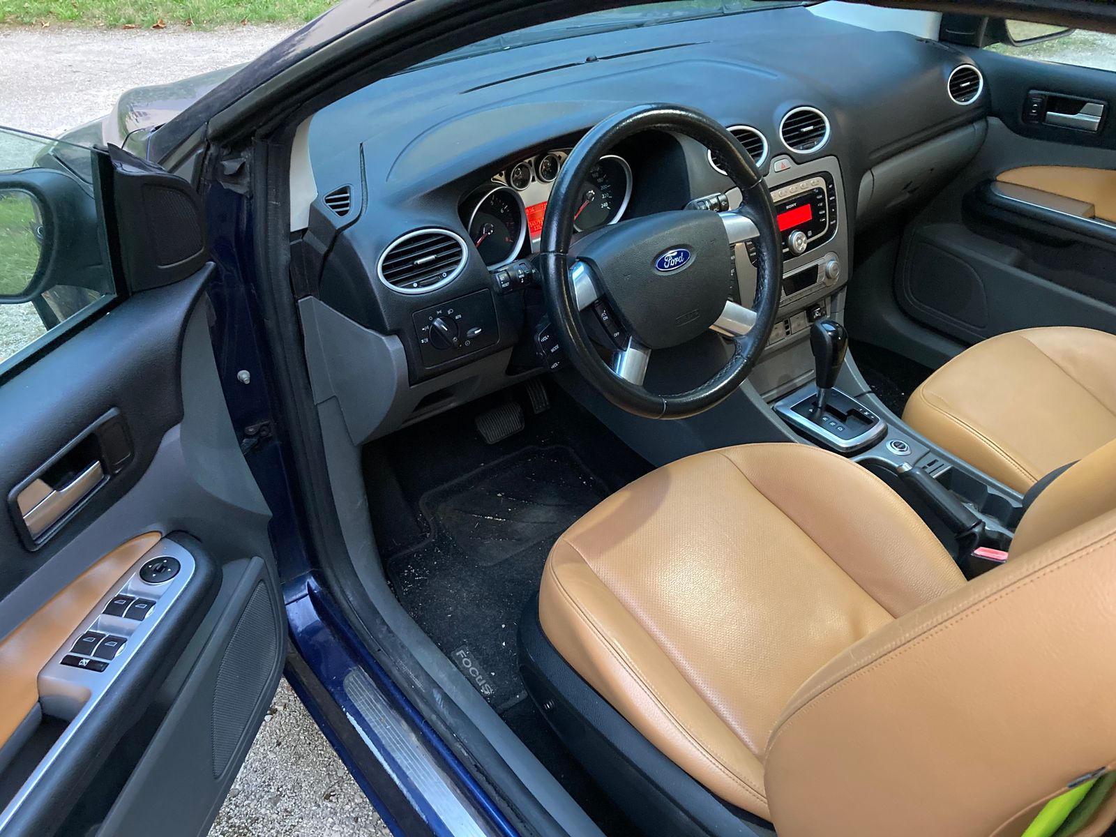

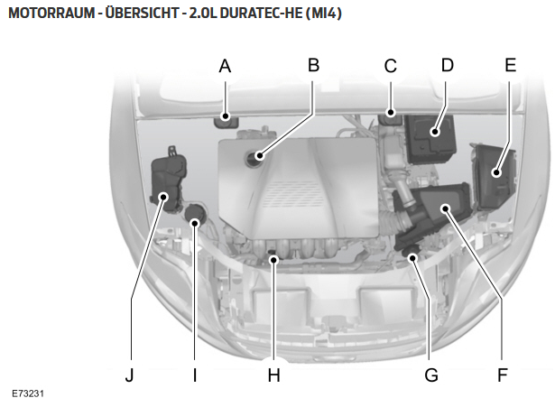

    - Focus CC Titanium mit 2.0 Duratec HE und Automatik
    Dank Titanium: 2-Zonen-Klima, gekühltes Handschuhfach, Lichtautomatik, Regensensor, Tempomat, Teilleder, Ambiente-Beleuchtung (gleiche Lampe wie im Mondeo),
    automatisch abblendender Innenspiegel, Instrumentenbeleuchtung regelbar, Fahrersitz el. höhenverstellbar
    - Catania Blau Metallic (Blue Di Cina Pearl), Teilleder Braun (Louis Verona / Saddle)
    - Bi-Xenon Scheinwerfer
    - heizbare Frontscheibe
    - Keyless Start
    - Parkpilot hinten
    - Sony Radio
    Elektrische Fensterheber 4-fach, Doppelverriegelung und Sitzheizung haben sowohl Trend als auch Titanium.
    Erste Kosmetik-Arbeit wurde schon verrichtet wie z.B.:

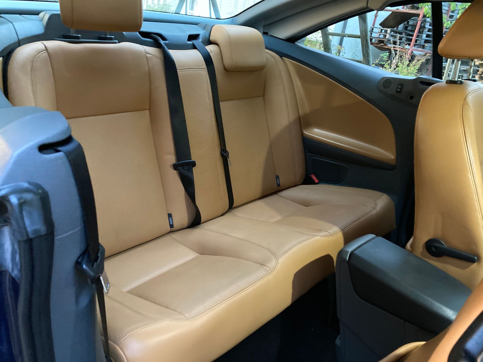

    - Ledersitze reinigen und abgenutzte Stellen nachfärben, winziges Loch füllen (Colorlock war wirklich spitze; (nein, ich habe keine Anteile an der Firma))

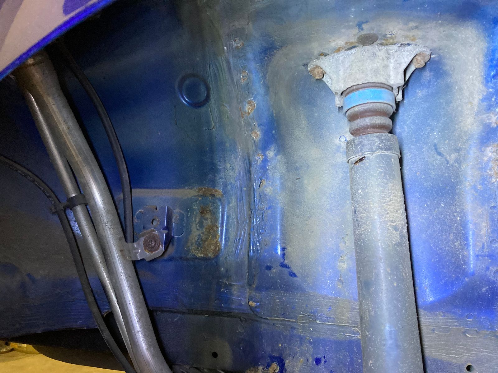

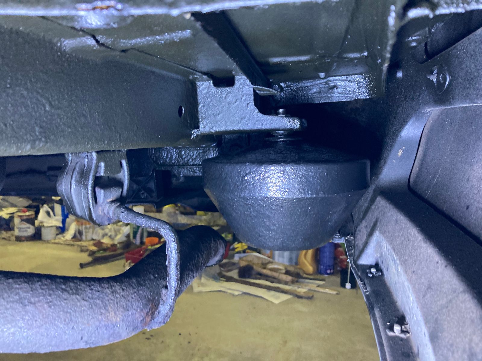

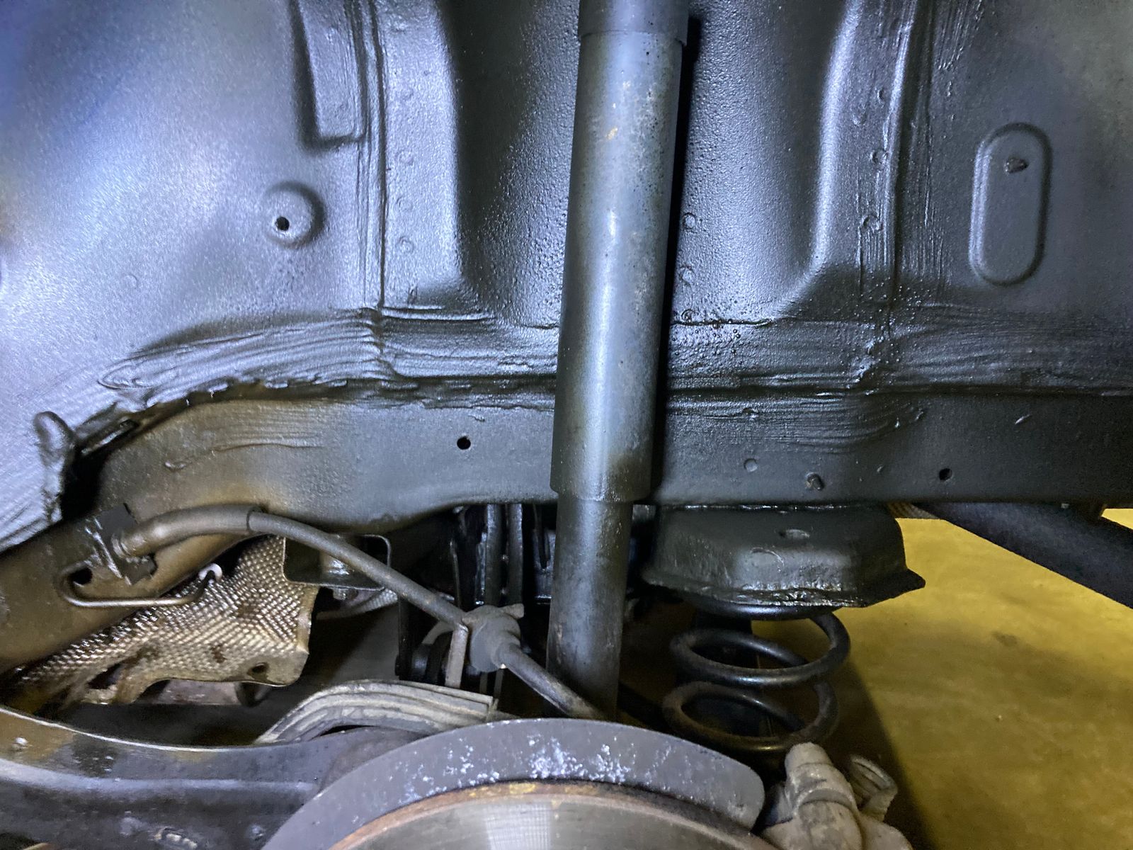

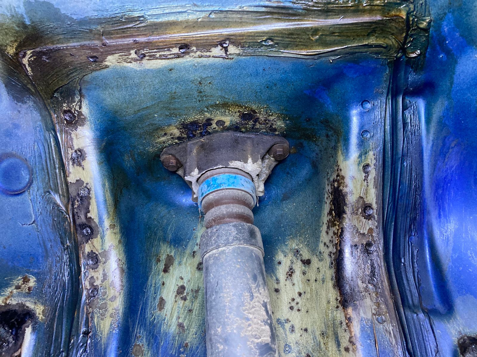

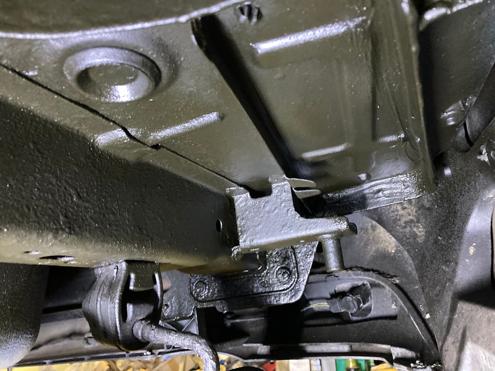

    - etwas Rost in Falz Motorhaube entfernen

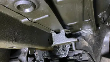

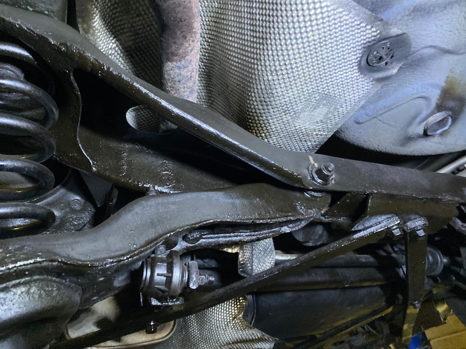

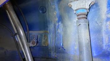

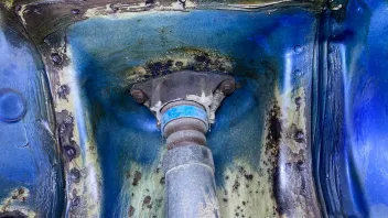

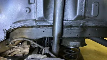

    - Unterboden / Radhäuser im Bereich Hinterachse bis zum Heck von Rost befreien und konservieren.
    Die Radläufe hatten fast nichts, aber die ganzen Schweißpunkte hinter den Radhausschalen begannen zu gammeln (kleine Bläschen).

  • Dafür das da Pininfarina an der Seite steht, find ich den nicht formschön :fie:
  • Müsste eins der ersten Facelift-Exemplare sein.
    Zumindest aus dem ersten Jahr. Fertigung wird angezeigt mit 02.10.2008 (war ein Donnerstag, also schon mal kein Montagsauto...).
    Zugegeben, offen sieht er besser aus. :pardon:

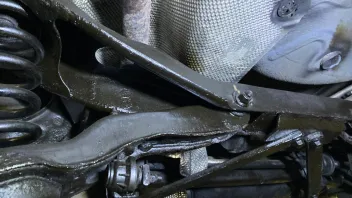

    Dafür ist das Fahrwerk echt Topp mit Sicherheitsreserven.
    Beim Arbeiten an der Hinterachse fällt auch auf, dass sie der des Mondeo sehr ähnlich sieht.
  • Zumindest ist der 2-Liter-Sauger normalerweise ein zuverlässiger Motor. Und mit knapp 150 Tkm auf der Uhr hat der ja noch Reserve bis der Öldurst anfängt.

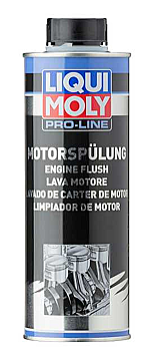

    Mein Plan war, vor dem nächsten Ölwechsel folgendes anzuwenden, um der Kolbenringproblematik vorzubeugen:
    Was den künftigen Service betrifft, so wird er regelmäßig Öl und Filterwechsel bekommen. Und wenn man zwischen 5W30 und 5W20 wählen kann, bekommt er das temperaturstabilere 5W30. So weit habe ich mich aber noch nicht eingelesen.
    Gibt es weitere Tipps für diesen Motor? Habe gehört dass mit der Zeit die Wirbelklappen im Ansaugkrümmer ausgeschlagen sein können.
  • Beim Motorblock macht man ja normalerweise auch die Kolben neu. Ob das da vor x Jahren passiert ist, weiß keiner. Also das Beste hoffen.:)
    Ansonsten fängt das Problem so bei 200 Tkm langsam an.
  • Wie viel Öldurst haben die Motoren?
    Der eine gar keinen, der andere ganz großen, wieder andere irgendwo dazwischen. Soll heißen dass diese Motoren oft zu Unrecht pauschal als Ölsäufer verurteilt werden. Ich kenne welche die fahren den 2 L sowohl im MK3 als auch im MK 4 schon 300.000, manche auch schon über 400.000 km mit der ein und selben 2 L Duratec-Maschine und haben weder die Kolben oder Kolbenringe, geschweige denn den Motor selbst getauscht und haben trotzdem keinen nennenswerten Ölverbrauch :thumbup:. Sowas gibts nämlich auch, das sollte man ruhig mal erwähnen. ;) Garantie dass ein Duratec (oder ein anderer Motor) nie zum Ölsäufer wird gibts natürlich nicht, das ist klar. Und außerdem ist der 1.8er eher ein Kandidat dafür.
    Wie gesagt, Garantie gibts keine was den Ölverbrauch betrifft. Das beste was du tun kannst ist das Öl mindestens doppelt so oft zu wechseln als Ford das vorschreibt, also wenigstens alle 10.000 km, je nach Fahrprofil sogar noch öfter. Das ist die beste Methode die Maschine möglichst sauber zu halten und dem verkleben bzw. verkoken der (bei diesem Motor sehr dünnen) Kolbenringe vorzubeugen.
    Sowas kann vorkommen. Ich glaube man kann versuchen das zu prüfen in dem man die kleine Unterdruckleitung von der Ansaugbrücke abzieht und dann die Öffnung an der Ansaugbrücke zuhält. Wenn sich das Geräusch deutlich ändert dann ist das ein Indiz dafür dass was mit den Klappen nicht stimmt.

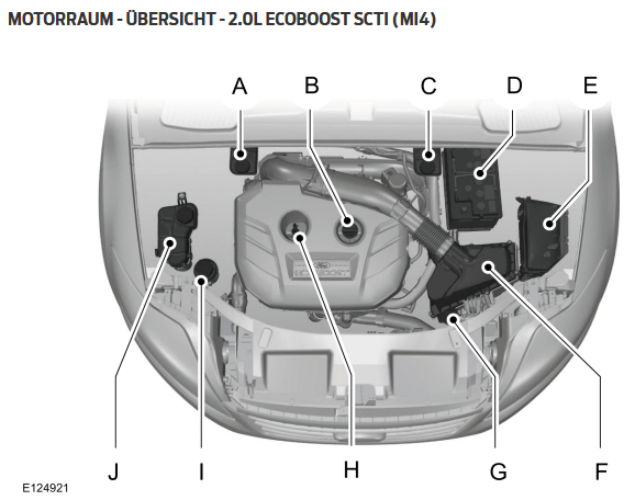

  • Da habe ich bis jetzt Glück. Habe mit dem 2.0 Ecoboost jetzt 271000 runter.
    OK, den Turbolader habe ich mal getauscht. Aber am Motor selber ist sonst noch nichts großes getauscht.
    Mein Ölverbrauch ist marginal. Ich Wechsel allerdings auch alle 10000 bis 12000km das Öl. Da bleibt ja nicht so viel Zeit das was verloren geht.
