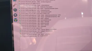

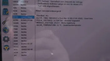

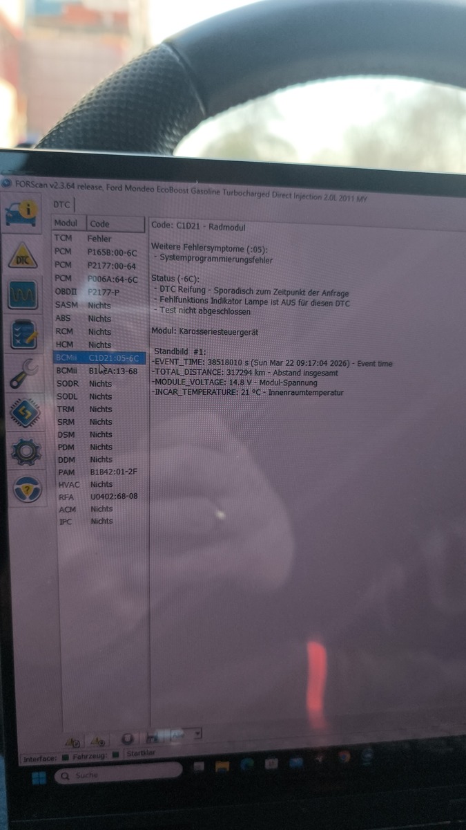

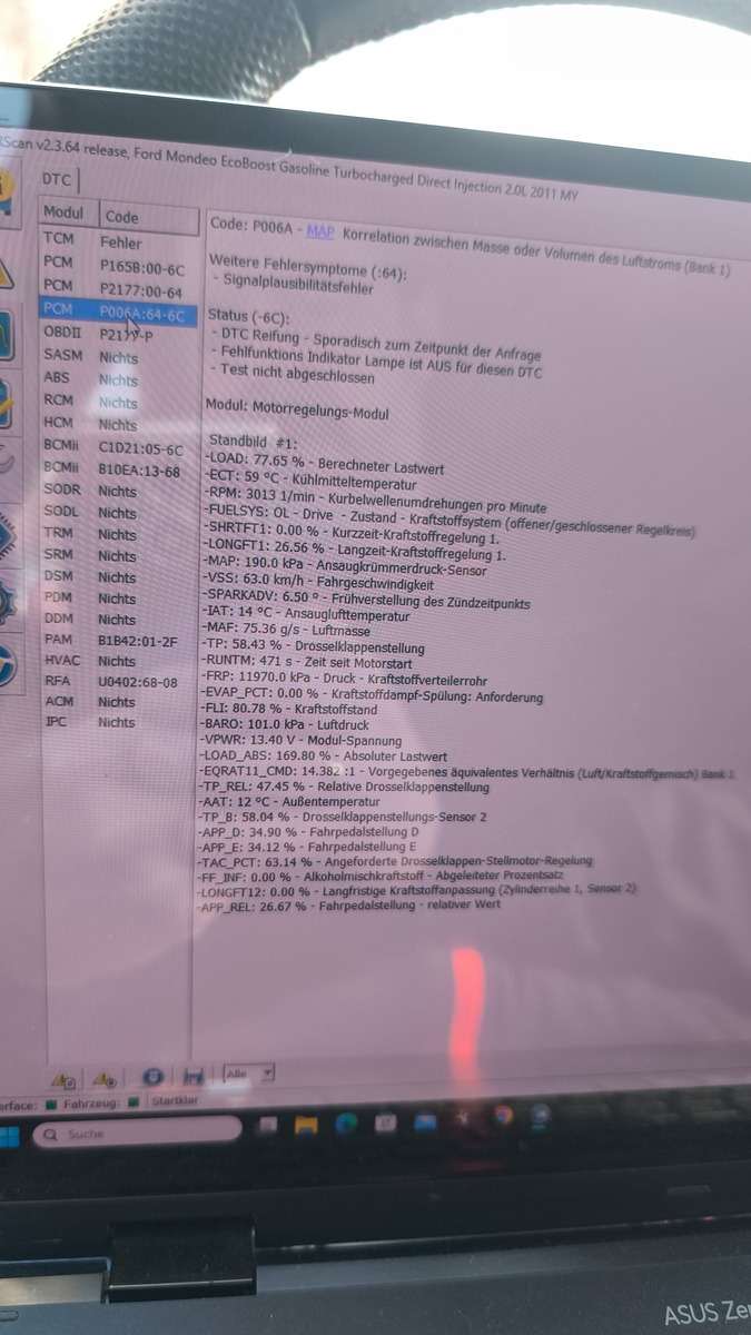

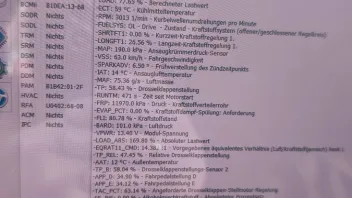

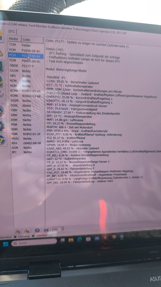

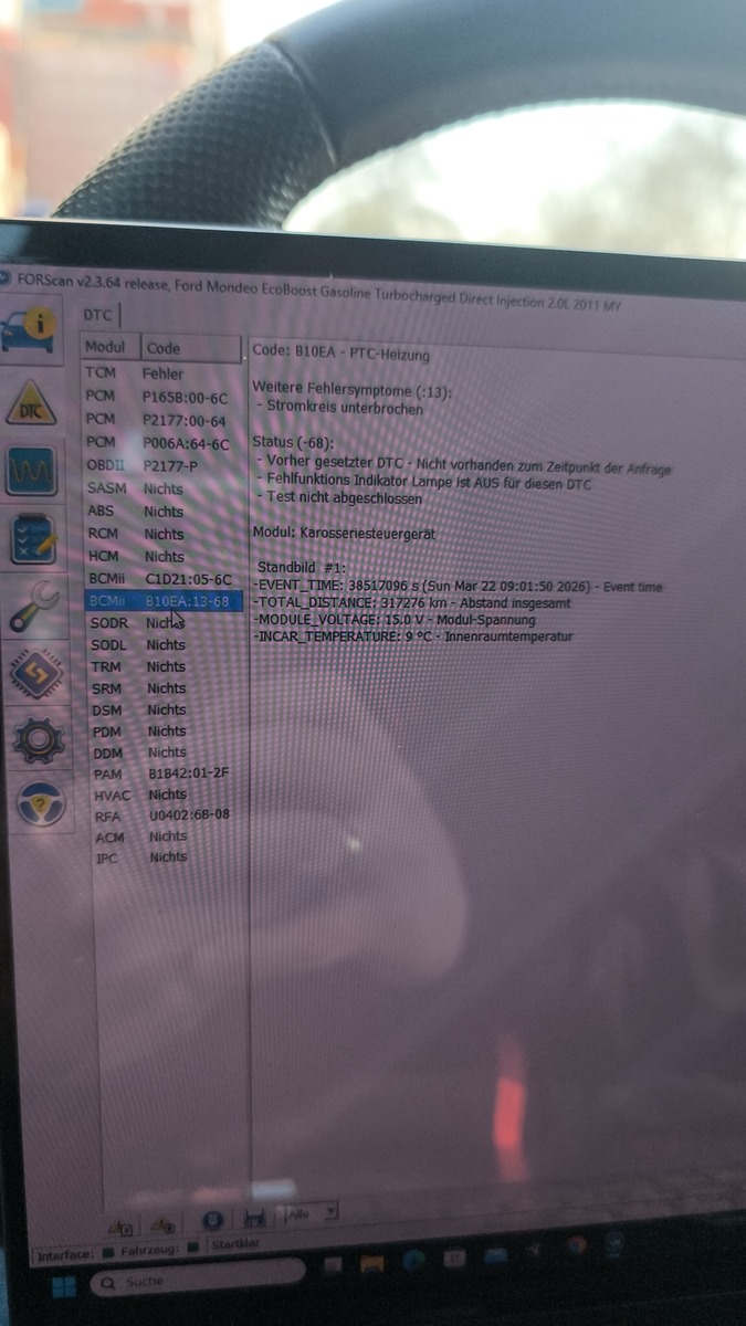

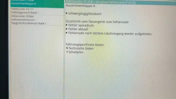

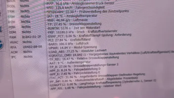

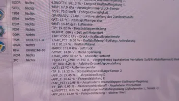

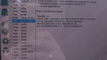

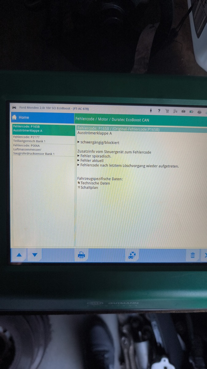

  • Hab heute mal das Forscan bemüht.
    Hab einen Kumpel mit einem Werkstattlesegerät.
    Ich habe euch die Screenshots mal angehängt. Vllt kann jemand einen Tipp geben.
    Ich habe noch einen Austauschmotor rumzustehen, da kann ich diverse Teile abbauen. Deswegen wäre es cool, vorab paar Sachen ausschließen zu können.
